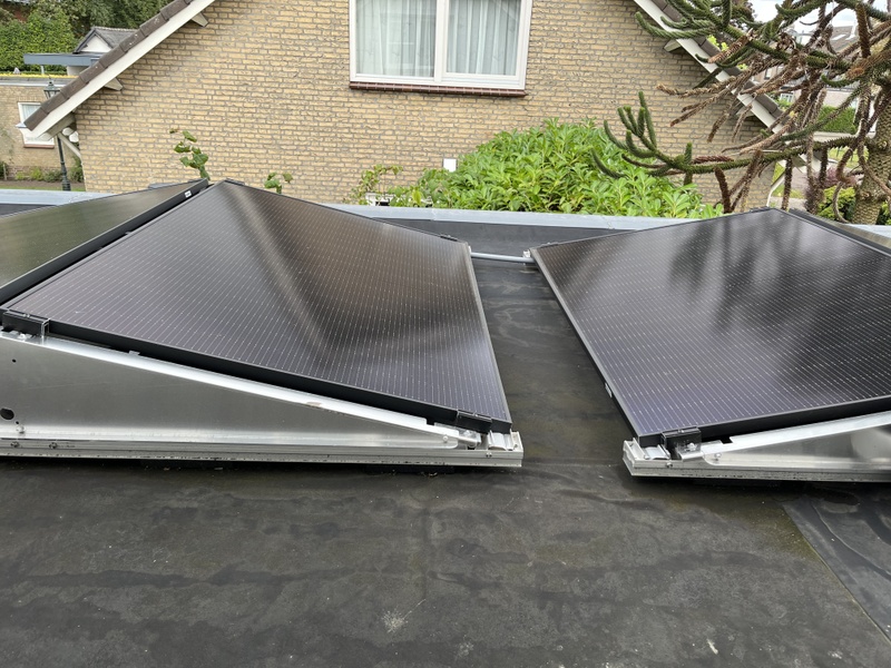

Bij mij zijn de panelen oostwest op plat dak met rij afstand geplaatst ipv tegen elkaar aan, zie foto.
Er zijn 4x2 panelen op deze manier geplaatst.
Is dat correct?Afbeeldingslocatie: https://tweakers.net/i/_O8snXRuKfraGr0NIIBqwFPuZF4=/800x/filters:strip_icc():strip_exif()/f/image/Z3WdkAzJbd3gSIcpuEPUxAS9.jpg?f=fotoalbum_large

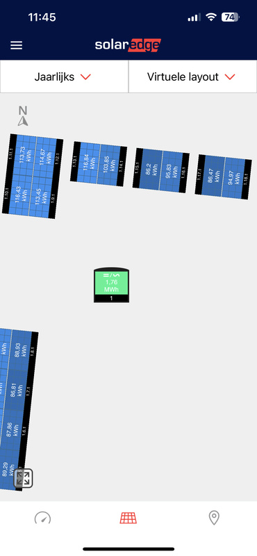

Zie foto voor de opbrengst sinds mei 2023.
Afbeeldingslocatie: https://tweakers.net/i/Y1iI_NLTBqUO4_DNYkdcNsyZ4RM=/x800/filters:strip_exif()/f/image/UIVjz4yxCPPif9FWNMaTAGT9.png?f=fotoalbum_large
Ik denk dat als de rij afstand er niet zou zijn door opschuiven naar westen, dan zou dit iets meer opbrengst op moeten leveren.
Hoe zien jullie dit?

Op je originele vraag;
Als ze tegen elkaar aan staan, past er dan paneel extra bij? Zoniet dan. Ga je eigenlijk geen verlies hebben (maar de dakjes zijn laag genoeg om ook vrijwel geen winst te hebben, behalve dat zand en takjes nu makkelijker van panelen spoelen).
  • naftebakje
  • Laatst online: 14-08 15:07
En hoe veronderstel je dat de panelen meer zouden opbrengen door dichter bij elkaar te staan?
- Denk je dat er een extra paneel kan bijkomen (moet je eens nameten)?
- Denk je dat ze beter op zuid zouden staan (niet interessant naar toekomst toe: zonder salderen is oost-west veel handiger)?

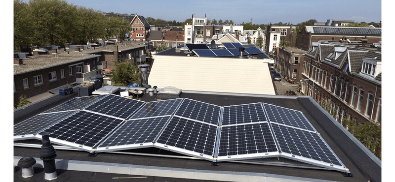

Afbeeldingslocatie: https://tweakers.net/i/UGIFMYu80UXz5MSxhvhNK0usMmI=/800x/filters:strip_exif()/f/image/sA4XbmPqn8Hqd7HwiOryqEJz.png?f=fotoalbum_large
De foto ter verduidelijking van een oost west opstelling strak tegen elkaar aan.
Zo is het niet bij mij geplaatst.
Ik denk dat het iets meer op kan brengen omdat er dan iets minder last is van schaduw (zonder extra paneel plaatsen.
Oost west is definitieve opstelling. Wijzigen naar zuid is niet aan de orde.

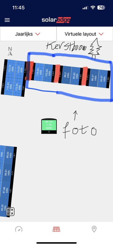

Ter verduidelijking een extra plaatje van mijn layout zonnepanelen en verduidelijking van mijn vraag.
Afbeeldingslocatie: https://tweakers.net/i/4GHs_Rmue9V5bgyPOlHcgDBpVV0=/x800/filters:strip_icc():strip_exif()/f/image/ANkybt7bNmTOMV3NEVNDXGVM.jpg?f=fotoalbum_large
Het blauw omcirkelde zijn mijn panelen waar het om gaat.
De foto is inderdaad richting noorden gemaakt.
Ik heb de vrije ruimte rood gearceerd.
Mijn vraag: de panelen hadden ook strak tegen elkaar aangelegd kunnen worden zodat rood gearceerde ruimte verdwijnt.
Of is het logisch dat die vrije ruimte er wel is?

Waarom denk je dat er meer opbrengst zou zijn door het naast elkaar te schuiven?
Hangt dit aan een enkelfase solaredge omvormer? Of een short string 3 fase?

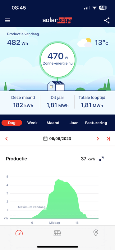

Ik voeg een grafiek toe van een zonnige dag in juni.

Je ziet dat er in de ochtend- en avonduren te weinig gelijktijdig beschenen panelen zijn; langzaam opbouwen, steil omhoog als alle panelen licht vangen, steil naar beneden en langzaam afbouwen. Ook zie je de schaduw van de boom in de ochtend.
Dit systeem had liever iets meer panelen per kant gehad.

@teacher of de welbekende se5k-rwb. Die ook riant zwaar genoeg lijkt met de 4,5kW piek in juni

6 juni had ik met 4620Wp op Z/W met een SMA SB4000 bijna 33kWh.
Hier zie ik 37kWh met 18x400Wp=7200Wp 8)7
Hoe de rest ligt is niet te zien maar dat zal ook O/W zijn, is er elders nog schaduw?
O/W op een SE werkt niet best zo te zien, ondanks de lage hoek.

Ik verdenk een deel zware schaduw in de ochtend, een deel clipping op de optimizers. Alles is oost west, @Speedy-Andre volgens de lay-out uit de app… bekend dat SolarEdge beperkingen heeft… niets nieuws voor de auteurs van het SE topic ;)
