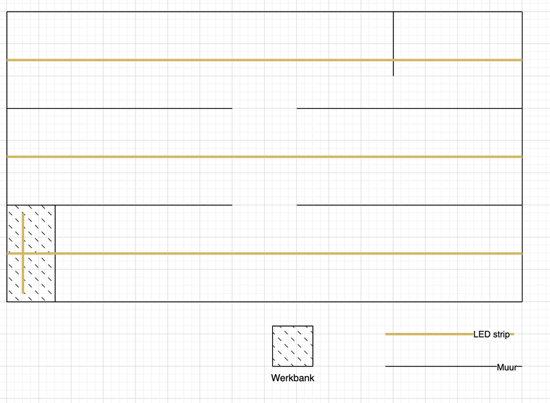

Ik zou graag mijn kelder voorzien van LED strips tegen het plafond.
Het lijkt me aangeraden dat ik de strips in een aluminium profiel steek met een diffuser op.
Echter heb ik niet veel verstand van het aansluiten van die LED strips.
Kan iemand mij hierbij helpen?
Het betreft een kelder van acht meter diep die in drie stukken verdeeld is met telkens een deuropening tussen. In elke deel zou ik in het midden van de plafond, in de lengte van muur tot muur een LED strip hangen zodat er in elk hoekje van de kelder voldoende licht is.
Hoeveel strips kan ik achter elkaar hangen? Moet er tussen elke strip een transformator?
Veel vragen dus :)
EDIT:
Een schets van de kelder:
Afbeeldingslocatie: https://tweakers.net/i/esZhzdlQZJZcoKMlMx2ckPFGARw=/800x/filters:strip_exif()/f/image/RpQO7JXMO1oTU51XqPWOrHfL.png?f=fotoalbum_large
De kelder zal vooral voor opslag gebruikt worden, enkel het eerste deel zal een werkbank hebben. Het is dus de bedoeling dat het vooral voldoende licht geeft om te zien waar alles staat en dat je makkelijk kan klussen. Ik heb al een home assistant thuis met zigbee, dus het feit dat ik ze kan besturen is een plus maar geen must.
Alvast bedankt

Wij weten ook niet wat het beste is, want wij kunnen niet ruiken wat jij wilt. Wil je sfeerverlichting, wil je gewoon een beetje licht zodat je de kelder als opslag kunt gebruiken, wil je er gaan klussen of werken? Er zitten deuren tussen, maar kun je wel 1 lange strip plaatsen, of moet je die ook in 3 stukken hebben? Om maar eens wat vragen terug te stellen. Als jij niet vertelt wat je wilt, kunnen wij ook geen advies geven.
  • Homewrecker
  • Laatst online: 11-08 08:05
Full_hyperion schreef op maandag 7 augustus 2023 @ 21:02:
Ik heb extra info toegevoegd aan de originele post.
  • Full_hyperion
  • Laatst online: 09-10 15:49
Je zou in plaats van led-strips ook eens kunnen kijken naar Led Batten. Dit zijn eigenlijk hele platte LED-TL balken, en die geven een enorme bak licht, perfect als werk-verlichting. Deze sluit je gewoon direct met 230V op je (al dan niet slimme) schakelaar aan.
Als ik jou schets zie zou ik dan 6 van die lampen overwegen, en eventueel nog 1 extra boven de werkbank.

Als je ledstrips wilt doen, dan zou ik zelf gaan knutselen van de rol en solderen.
24v ivm de lengte
Kleur helder wit
Even deze als voorbeeld:
https://www.ledstripkonin...strip-helder-wit-600-leds
8.7w/meter, dus met jouw 3x8=24 meter kom je op 210 watt.
Kan je dus af met deze voeding: https://www.ledstripkonin...e-voeding-voor-led-strips
Je hoeft niet per strip een eigen voeding te doen. Ze zijn te koppelen met gewoon draad.
Naarmate strips langer worden, gaan ze zwakker branden. Dat kan je voorkomen door vanaf de voeding je 3 strips paralel te zetten. Dus vanaf elke strip direct naar de voeding.
Je kan ze gewoon in t midden van de strip aansluiten (dan zijn ze vanaf de voeding per stuk maar 4 meter lang)
En danbkan je je voeding slim aansturen.
Dit is meest simpele setup. Dan kan je niet dimmen, maar 1 kleur licht en gaan alle strips tegelijk aan. Prima voor een kelder lijkt mij.
Diffuser kan. Maar je kan ook alu strip tegen plafond doen en daar gewoon een strip tegenaan plakken. Werkt ook. Minder mooi, maar stuk goedkoper
Alleen... Geeft t genoeg licht? Dat moet je nog even uitzoeken. En t lichtbeeld van 1 ledstrip in t midden is niet fijn, ook niet met diffuser (misschien wel prima voor jouw doel).
Met zo'n profiel kan je dubbel gaan werken en heb je de ruimte veel beter uitgelicht ivm dat t minder direct verblind en je hebt meer indirect licht wat veel prettiger is: https://www.led-gigant.nl...rofiel-voor-2-led-strips/
Maar je kosten nemen fors toe.
