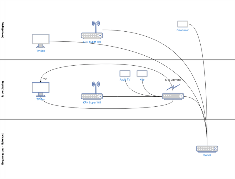

@internetvraag Ik lees dat het gastennetwerk ook op de SuperWifi kan: https://forum.kpn.com/int...ten-op-gastnetwerk-498254
Naar mijn idee krijg je dan zo'n netwerk:
Afbeeldingslocatie: https://tweakers.net/i/eWKFA0a3W_S-v-j0dfABvjDh_BU=/800x/filters:strip_exif()/f/image/0OehCLXQ4ubH0uvQDz8ipnJf.png?f=fotoalbum_large
Volgens mij heeft de Experiabox V10 maar 4 RJ45 aansluitingen, dus mogelijk moet je de TV/Apple TV op wifi zetten ipv kabel.
Verder is mijn advies om KPN te bellen voor een goede deal en informatie.

@PeeCee De berichten kruisten elkaar net. Dat is een mooie tekening. Ik ga met kpn bellen en laat weten hoe eea aangesloten is straks.
