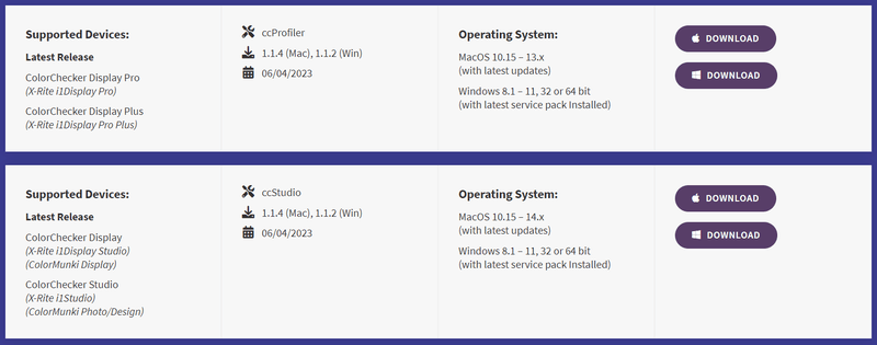

scherm ontvangen. Wel een refurb doos. geen dode pixels, geen burn-in, geen coilwhine. hangt onder mijn Dell S3422DWG VA, welke al aardig goed kleuren en contrast heeft voor een niet OLED scherm.
Zover erg tevreden. calibratie met 1-studio laat zien dat het paneel uit de doos bijna perfect is afgesteld al.

Afbeeldingslocatie: https://tweakers.net/i/3QKOW1_MzbJmD4JfLRMs5TX_www=/800x/filters:strip_icc():strip_exif()/f/image/STYQ8htJFUeA6IIkXhss66SQ.jpg?f=fotoalbum_large
Afbeeldingslocatie: https://tweakers.net/i/-qS6uygCIJIDg4Z0sMfOrv1fjq0=/x800/filters:strip_icc():strip_exif()/f/image/mQJGczhY8hnhT7ij8g0oTJjT.jpg?f=fotoalbum_large
'Standard' modus is spot on. In de screenshot hierboveven heb ik in de 'Creators' modus met D3-PCI gecalibreerd en dan geeft hij wel aan de whitepoint iets afwijkt maar dat wordt mooi gecalibreerd en daarna ogen mijn beide schermen kleurtechnisch praktisch hetzelfde in SDR op mijn RTX 4090.
Moet nog aan de gang met HDR. Zal jouw bevindingen meenemen in de ontdekkingstocht.
Ook ben ik afgestapt van DisplayCAL. de standaard software doet het prima voor de huis-tuin-en-keuken gebruiker voor een windows profiel. behalve dat i1-studio geen optie heeft om calibratie te verifieren. Daar gebruik ik dan nog wel DisplayCAL voor.
Je current color is wel 200k te laag. maar als het resultaat verder goed is is het natuurlijk prima.
Ik heb zelf i1Profiler nog niet geprobeerd met dit scherm. En SDR is wel een stuk makkelijker dan HDR.
Maar je hebt voor SDR dus niet met je color values en een custom profiel hoeven werken?

https://calibrite.com/software-downloads/
Afbeeldingslocatie: https://tweakers.net/i/NhNOtcWS8J6HYtjWQ8MYD0ZSqdY=/800x/filters:strip_exif()/f/image/qvZBUIaqkkku6Lpbu2182jWW.png?f=fotoalbum_large
Mijn ColorMunki heeft dezelfde hardware als de i1 Display Pro maar is langzamer. Voor die paar keer dat ik hem gebruik is dat prima.
120 cd/m2 geeft veel mooie resultaat. Ik heb gewoon de officiele software gebruikt voor de laaste calibratie. DisplayCal duurt veel langer en geeft mij geen mooie resultaat.
Heb hem op 'Custom Color' mode gecalibreert en alleen offset blue naar 49 hoeven zetten. De rest was al perfect gecalibreert. Ik had ook 'Standard' mode kunnen gebruiken omdat deze hetzelfde is als custom zonder aanpassen.
Belangrijk wel om niet Creator te gebruiken. Deze clamped en dan raak je een boel gamut kwijt. Na de calibratie met de laatste software van de link hierboven op 120 cd/m2 ben ik zeer tevreden.

Ik zal er eens naar kijken thanks. Wat is het verschil tussen CCStudio en Calibrite PROFILER?
Ik vind Displaycal zelf opzich wel een mooi resultaat geven qua kleuren.
Dat van de color clamp klopt het vervelende is dat met video en foto's die niet REC2020 zijn je hele ovesaturated kleuren hebt en het er niet meer uit ziet zoals het er uit hoort te zien. Windows blijft hier erg slecht mee om gaan. Je wilt eigenlijk dat je daar per venster kan aangeven of het sRGB of REC2020 ect moet zijn zodat de kleuren er gewoon correct uit kunnen zien maar je niet de hele tijd tussen modes hoeft te switchen.
  • Cidious
  • Laatst online: 31-07 05:55
Cidious
The Bloody Gent
Astennu schreef op zondag 8 oktober 2023 @ 22:07:
CCStudio is voor de oudere X-Rite producten zoals ColorMunki
CCProfiler is voor de nieuwere X-Rite producten zoals i1 Display Pro
Calibrite Profiler is voor de rebranded officiele Calibrite producten
Je moet dus gewoon selecteren welk apparaat je hebt van deze lijst. De versies hoger in de lijst hebben wel meer functies.

ben aan de slag gegaan met Calibrite PROFILER vandaag maar ik kom er nog niet helemaal uit hoe ik de HDR modus nou goed calibreer. Het resultaat is telkens heel donker. Heb jij enige tips?
R7 9850X3D + ASUS ROG X870E APEX + RTX 5090 FE + 48GB TG Xtreem 8200 CL38 + Seasonic PRIME TX-1300 ATX3
  • Astennu
  • Laatst online: 19-08 17:53
Cidious schreef op woensdag 25 oktober 2023 @ 10:11:
Dat probleem had ik dus ook. Heb een beetje met andere gama waardes lopen spelen maar als ik daar te veel verander krijg ik een te hoge Brightness bs 140 nits ipv 120 die ik voor desktop werk wil.
Dit is dus precies het issue wat ik ook had. Ik los het nu op door in mijn Radeon drivers een kleine brightness offset te gebruiken dan zijn mijn kleuren tenminste wel goed.
  • Cidious
Cidious
The Bloody Gent
Astennu schreef op woensdag 25 oktober 2023 @ 10:53:
Ok, ik ga eens even graven in hoe deze tool te gebruiken met HDR dan.

Ik krijg DisplayCAL met geen mogelijkheid gaande met de Colorchecker Display Plus. ArgyII 3.0.0, 3.0.1 en 3.0.2 geprobeerd. Mijn ColorMunki werkte wel met 3.0.0 maar niet met 3.0.1. Helaas nu geen van allen. Lijkt erop dat ik vast zit aan Calibrite PROFILER of de oudere ccProfiler.
Met Calibrite Profiler als ik HDR probeer te calibreren en Rec.2020 selecteer dan kan ik geen Native brightness meer selecteren. Gaat dan automatisch naar 80cdm2.. En dat is een donker feestje..
Console Mode met Tonemapping helpt wel een beetje met de kleuren in HDR maar SDR ziet er veel beter uit.
[ Voor 3% gewijzigd door Cidious op 25-10-2023 13:50 ]
  • Astennu
Cidious schreef op woensdag 25 oktober 2023 @ 13:50:
ik had daar laast ook issues mee moest dan de officiele drivers daar na weer installeren en toen deed hij het zolang ik niet ging rebooten of zo. Voorheen was dat geen issue.
Wat gebeurd er als je andere gama waardes pakt? bij mij werd hij dan feller wellicht heb je dan wel 120 nits en wellicht geen crush.
