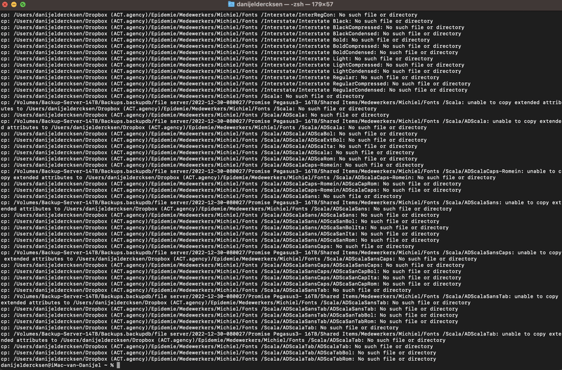

Ik heb een externe hardeschijf van 12TBf waarop een oude Timemachine back-up staat. De data uit deze backup probeer naar een iMac uit 2019, met de laatste versie van OS X, terug te kopieren en naar Dropbox te exporteren.
Echter gaat het kopieren vanaf de schijf eea mis. Ik heb het volgende inmiddels geprobeerd en weet nu niet goed meer hoe verder:
  1. Rechten voor de gehele externe HD-map de map op lezen en schrijven gezet
  2. Ik heb de eventuele locked-beveiliging van alle bestanden afgehaald
  3. Via Terminal geprobeerd te initieren, maar krijg daar dus ook foutmeldingen van een hoop bestanden[/i]
Wie heeft er nog tips hoe ik de data wél naar de HD van de iMac kan kopieren zodat ik het naar Dropbox kan backuppen?

Wat ik zo zie, is dat je mappen hebt met een spatie aan het einde. Dat vinden veel filesystems niet heel erg tof.
Misschien dat je een scriptje kan schrijven dat een mapnaam ontdoet van trailing spaces.

Wat voor de filesystems hebben de bron & doel schijf?

Een timemachine back-up op MacOS extended bevat hardlinks die niet ondersteund worden op APFS, dat is waarschijnlijk de reden dat kopiëren uit een mounted timemachine backup niet werkt. Je zou de timemachine backup met timemachine kunnen restoren naar een lege APFS schijf. Dat zou wel goed moeten gaan.

Het ligt aan de incompatibiliteit van de manier van opslaan (hardlinks) van duplicates in de backup. Je kunt de back-up daardoor alleen goed terugzetten met behulp van de software waar deze mee gemaakt is, en dat kan alleen door het terugzetten van een complete back-up. Dat je een back-up image gemaakt met een oude timemachine versie nog kunt mounten op een nieuw systeem om er doorheen te browsen is een gewoon mazzel maar geen officiële manier om een restore te doen. Jammer, maar helaas heeft Apple geen conversie voor oude back-up images gemaakt. De enige optie is dus een full restore doen op een nieuwe lege schijf. (Die mag wel gewoon APFS zijn).
