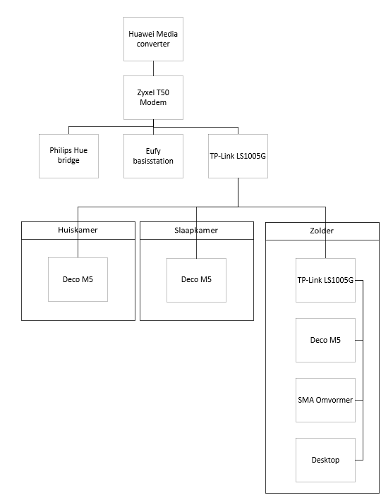

Dus, ik heb tweedehands een mooie Deco M5 set op de kop kunnen tikken, de folie was nog niet eens van de doos af. Het probleem is nog niet verholpen:
  • "No internet" regelmatig op mijn telefoon
  • Onbereikbare Deco unit in de huiskamer (rode LED, niet knipperend)
  • Gek gedrag op de macbook van vriendinlief die het netwerk moet vergeten voor ze weer een stabiele verbinding kan maken.
Om het huidige netwerk meer inzichtelijk te maken, hieronder een flowchart van mijn volledige netwerkopstelling:
Afbeeldingslocatie: https://tweakers.net/i/sfA8Qp7w0nOKKhVYOjcHjv9pvjk=/full-fit-in/4000x4000/filters:no_upscale():fill(white):strip_exif()/f/image/gNLjErnjZk2AXXePBLg3z7kC.png?f=user_large
Wat heb ik geprobeerd:
  • Deco firmware update: Up to date, mocht niet baten.
  • Zyxel T50 modem factory reset: Mocht niet baten, probleem keerde terug.
  • Deco's in AP mode: idem
  • Deco terug in Router mode, SIP ALG uitgeschakeld: idem.
Wat extra info:
De modem kan niet in Bridge mode, een beperking van T-Mobile.
Ik heb een deel van de kabels zelf gemaakt, maar getest met een simpele netwerkmeter. Dat zou ook niet verklaren waarom het probleem intermittent voor komt, me dunkt.
Heeft iemand enig idee hoe ik dit probleem permanent kan verhelpen?
Het lijkt echt in mijn setup te zitten, en niet een hardwareprobleem met de Deco of Covr units.
  • EverLast2002
  • Laatst online: 13-11 17:35
Let op met die TP-Link switch, die schakelt poorten uit om energie te sparen (Green-Ethernet-technology).
Ik zie dat je er twee hebt staan.
Persoonlijk zou ik een managed TP-Link switch neerzetten, kun je meteen VLANs aanmaken en dingen scheiden (IoT).
En in deze switch kun je EEE uit- of aanzetten, in die van jou dus niet (staat altijd aan).

Heel eigenaardig, zou dat het probleem verklaren? Ik kan het niet uitsluiten (behalve met een andere switch, dus ik zal daar zeker naar kijken).
Tevens ben ik vergeten te melden dat in de Deco app er regelmatig een unit onbereikbaar is, om vaak uit zichzelf weer te herstellen. Moeten de Deco units onderling contact hebben om goed te kunnen werken?

HotFix schreef op donderdag 17 augustus 2023 @ 17:01:
Ik heb nooit gewerkt met die Deco setjes, maar het lijkt me essentieel dat ze onderling verbinding hebben (en blijven houden). Dat is de zogenaamde backhaul, kan bedraad of draadloos zijn.

  • laurens0619
  • Laatst online: 00:08
Die switches zijn prima. Deco moet in deze setup sowieso in ap mode
Geeft deci aan dat iedere node via ethernet verbonden is?
Ik vermoed dat je probleem een brakke kabel is ergens. Kun je dit nalopen? Bv pings naar bedrade apparatuur laten lopen
  • HotFix
  • Laatst online: 13-11 14:22
laurens0619 schreef op donderdag 17 augustus 2023 @ 17:53:
De Deco app geeft aan dat de nodes met ethernet verbonden zijn (kabel icoontje is zichtbaar). Wel heb ik nu de Slaapkamer deco als main staan, als ik de huiskamer unit als main heb aangemerkt leek de Zolder unit niet verbonden te zijn.
Ik heb laatst met zo'n netwerkmeter alle kabels gecheckt met dit type apparaat. Dat sluit misschien niet uit hoe goed de verbinding is?
