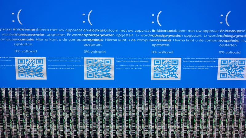

Als ik de BSOD krijg blijft hij ook hangen op 0% gebeurt verder niksAfbeeldingslocatie: https://tweakers.net/i/9K5FnvLSg3ADAuKzP1IBVyaFM8I=/800x/filters:strip_icc():strip_exif()/f/image/8BSoFrFSGhzB4xeMMuMSIUjv.jpg?f=fotoalbum_large

Kun je de QR code scannen de volgende keer als je weer een blauw scherm krijgt?

Ik heb het probleem alleen op Windows versie 22h2 en alles ervoor niet. Lijkt me sterk dat het dan de voeding is. Ik heb ook auto reboot uit gezet, maar dan zit ik naar een BSOD te staren waar niks gebeurt. Hij blijft maar op 0% staan, en gebeurt verder niks.

Ik heb hier trouwens de link van de qr code, maar dat brengt je gewoon naar de microsoft website:

BlackEasterEgg schreef op maandag 7 augustus 2023 @ 23:36:
Als ik de BSOD krijg blijft hij ook hangen op 0% gebeurt verder niks[Afbeelding]
Als je die BSOD krijgt, is dat dan steeds op die zelfde wijze?
Dus dat typisch verstoorde beeldscherm met de stop code: CRITICAL PROCESS DIED
Het lijkt dan wel op een probleem met de grafische kaart.
