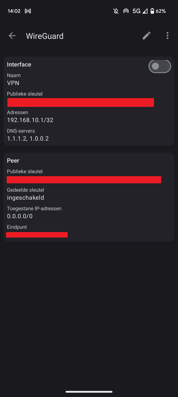

Dit is de configuratie van mijn Android toestel:
Afbeeldingslocatie: https://tweakers.net/i/P7eRjbPqT7T3Dcp_MtYuky3S9cE=/x800/filters:strip_exif()/f/image/JHKWAHhEnEe3pMNh1W3SIuqt.png?f=fotoalbum_large

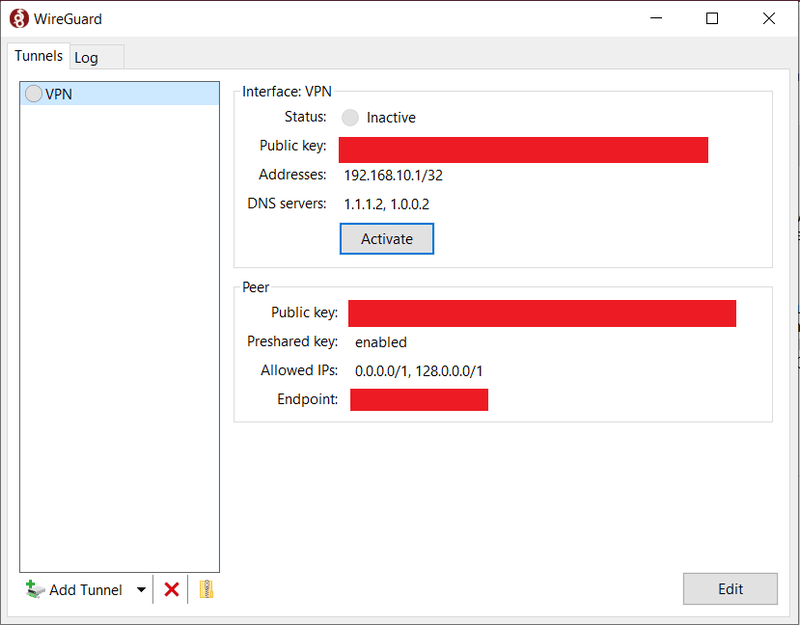

En dit mijn Windows:
Afbeeldingslocatie: https://tweakers.net/i/02MdKF9qcc4ttBUQ7x1HDmHDdDQ=/800x/filters:strip_exif()/f/image/5SDxnddRHUe8JPtHu1zFa6Bs.png?f=fotoalbum_large

Volgens mij op je laptop in WG moet het zijn : Allowed IPs: 0.0.0.0/0
(en niet 0.0.0.0/1)
En ik zou je Android 192.168.10.2/32 geven, en je Windows laptop 192.168.10.3./32
(waarom heb je hier geen /24 netwerk?)

EverLast2002 schreef op zondag 6 augustus 2023 @ 16:08:
(en niet 0.0.0.0/1)
Ik heb geen idee waarom er bij Allowed IP's 0.0.0.0/1 stond, dat had inderdaad /0 moeten zijn. Ik denk doordat ik zoveel heb uitgeprobeerd ergens een fout gemaakt.
Met de door jou aanbevolen instellingen heb ik verbinding met de interface van mijn router thuis kunnen maken maar het gekke is dat ik de domain controller die binnen mijn netwerk leeft niet kan benaderen, laat staan pingen. Kan dit komen doordat er een externe DNS gebruikt wordt (1.1.1.2) en ik probeer een intern adres/hostname te benaderen?
