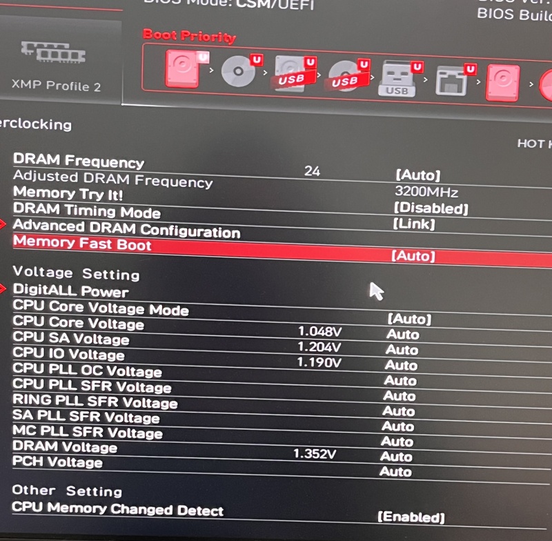

Even de bios ingedoken,
zo ziet het er uit
Afbeeldingslocatie: https://tweakers.net/i/ydrPV-gRVcRWdFdPslLpBDoepOU=/800x/filters:strip_icc():strip_exif()/f/image/85PHGtxW56BCnGUP3FjEr68m.jpg?f=fotoalbum_large
Afbeeldingslocatie: https://tweakers.net/i/bPg8ipTmNVkuIt2Oz7-sYBCW5yg=/x800/filters:strip_icc():strip_exif()/f/image/SwQGAGMW2ESaGAIGBn9i26kQ.jpg?f=fotoalbum_large
[ Voor 31% gewijzigd door MetalSonic op 08-08-2023 17:02 ]
  • andru123
  • Laatst online: 27-09 12:07
Het is makkelijk, precies als op die plaatje. Ga naar BIOS, zet:
Cpu core voltage mode op Adaptive + Offset
Cpu core voltage offset mode op (-)
Cpu core voltage offset op 0.05 (of 0.1)
That’s it. Je kan ook hetzelfde doen voor E cores. Probeer maar, het is niet zo moeilijk.

Als ik een undervolt instel en ik doe hem te laag, wat gebeurt er dan? Hij loopt vast en dan? en hoe herstel ik de oude waarde daarna weer?

Bij de post hierboven bedoel ik btw een undervolt via de BIOS van het moederbord van MSI
  • bierschuit
Als je teveel undervolt dan is je systeem instabiel.
Hetzelfde als met een overclock, wanneer je de snelheid verhoogd maar de vraag naar de benodigde energie ontbreekt.
Dus.. stel vcore offset op - (min) in en dan 0,050 (50 millivolt) en draai een torture test voor minimaal een half uur. Bijvoorbeeld Prime95 en dan small fft's. Je kunt daarbij ook AVX2 uitzetten, aangezien deze instructieset enorm veel energie vraagt en eigenlijk je CPU onrealistisch belast. Tegelijkertijd met de test heb je een scherm van HWinfo64 open en kijk je of je volledige CPU belasting met alle threads op 100% blijft én of er geen enkele WHEA errors voorkomen, te zien in het laatste veld onderaan. Succes!
Edit: het kan zijn dat je CPU ook langzamer gaat draaien als er 1 of meerdere parameters worden overschreden die gesteld zijn door intel. Kan je niet met zekerheid zeggen hoe MSI hiermee omgaat. Maar HWinfo zal alles weergeven omtrent je systeem. ;)

@bierschuit
Als ik te laag underclock dan wordt het systeem instabiel maar wat gebeurt er daarna? Is het dan een kwestie van je systeem opnieuw opstarten en de vcore iets verhogen? Of ben je verder van huis?
Als hij vastloopt dan start je je pc opnieuw op, ga je weer in de bios settings, en dan zet je het voltage weer terug omhoog.
Mocht je pc zo onstabiel zijn dat hij zelfs niet meer je bios wilt opstarten, dan reset je je bios naar stock settings door middel van de Clear Cmos jumper op je moederbord.
Ik zelf zet altijd de reset button van mijn kast op de Clear Cmos pinnen op het moederbord, dan kan ik mijn bios resetten door middel van de reset button op de pc kast/

Afbeeldingslocatie: https://tweakers.net/i/GviaeaN6lJ_YXeG50nN9GVaajEc=/800x/filters:strip_icc():strip_exif()/f/image/OGkdBErhGrVhR7nrb1O0MvZR.jpg?f=fotoalbum_large
Moet ik zowel 1 & 2 op manual zetten?
Dus CPU voltage mode op manual
en daarna CPU core voltage op manual (en dan bij deze dus een waarde invoeren die 0,05 lager is dan de huidige
