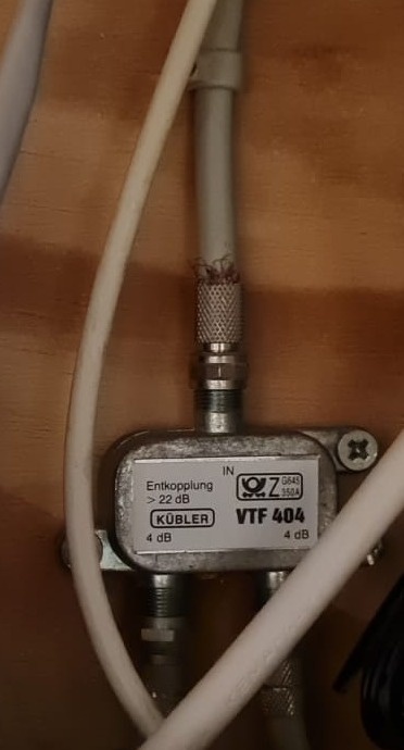

  • Blaze85
Afbeeldingslocatie: https://tweakers.net/i/CUv8NtA4pgHGSebFhLyN05dNYFo=/full-fit-in/4920x3264/filters:max_bytes(3145728):no_upscale():strip_icc():fill(white):strip_exif()/f/image/zvEGVEFzvKUQc5Q7XM8ZmCEu.jpg?f=user_large
Beetje laat i.v.m. drukte, maar is deze huidige splitter professioneel genoeg?
  • frennek
  • Laatst online: 02-12-2025
Dat ziet er niet heel verkeerd uit. de 4 dB lijkt op de verzwakking van de splitter. Theoretisch verlies je altijd 3 dB bij een 1 naar 2 splitter (3 dB verlies is namelijk 50% demping betekend). Iets boven het theoretisch minimum is altijd wel te verwachten, dus 4 dB is dan zeker redelijk.
Kabel connectoren zien er ook best ok uit. Bij de bovenste zie ik de mantel uitsteken wat betekend dat deze waarschijnlijk contact maakt met de buitenkant van de connector. Is dit ook bij de andere kabels zo?
Ik zie dus op het eerste oog niets verkeerd met de opbouw zo.

  • _JGC_
  • Laatst online: 08:04
@Blaze85 Ik zie schaamhaar en schroefconnectoren. Die kunnen storing opvangen, dan heb je blokjes in beeld. Beter zijn de connectoren van Hirschmann die je er zo op kunt drukken, maar weet niet of je kabel daar dik genoeg voor is.
Splitter is waarschijnlijk al wat ouder, ik kan er geen specificaties van vinden.
  • Prutsertje13
  • Laatst online: 14-08 18:54
Splitter is dusdanig oud dat deze absoluut problemen kan geven met de hedendaagse signalen op de kabel.

Ik zie wat onjuiste beweringen in dit topic.
Om even bij het begin te beginnen: de kabels die Ziggo decennia geleden in de grond heeft gelegd zijn van goede kwaliteit en hoeven niet vervangen te worden, tenzij ze defect zijn (bijvoorbeeld door een graafschade).
Bekabeling binnenshuis is over het algemeen (!) lager van kwaliteit. Daarvoor kan het raadzaam zijn een Kabel Keur gecertificeerde kabel te kiezen in verband met hogere eisen in deze tijd (digitale signalen, instraling van LTE, hogere modulatie).
De kabel die ik bovenop de splitter zie zitten lijkt me OK. De kabels onderop de splitter zijn niet zichtbaar dus daar kan ik niks over zeggen. Heb je daar nog een foto van?
De connector die we zien is niet OK, bij de splitter heb ik ook mijn vraagtekens maar zonder meetinstrument kun je daar niks over zeggen.
Daarmee komen we bij de kern, eigenlijk zou je het signaal (sterkte én kwaliteit) moeten meten op diverse plekken in je installatie om iets te kunnen zeggen over de aard van je storing.
Daarvoor heb je dus een Ziggo monteur nodig en voor je binnenhuisinstallatie kost die geld.
Wil je dat niet, dan is het handig om te weten hoe lang de kabels achter de splitter richting je TV's zijn. Zijn die <15m lang dan zou je normaal gesproken mogen verwachten dat er geen versterker nodig is.
Als je zelf zaken wil uitsluiten dan zou ik de splitter vervangen en de connectoren ook. Gebruik dan kabelkeur gecertificeerde componenten. Ook de kabel tussen AOP en splitter zou ik uit voorzorg vervangen, bijvoorbeeld door een kant en klare Technetix kabel.
Ook het vervangen van de wandcontactdozen kan zeker effect hebben, maar voor een goed advies zouden we daar ook nog een foto van moeten zien eigenlijk...
