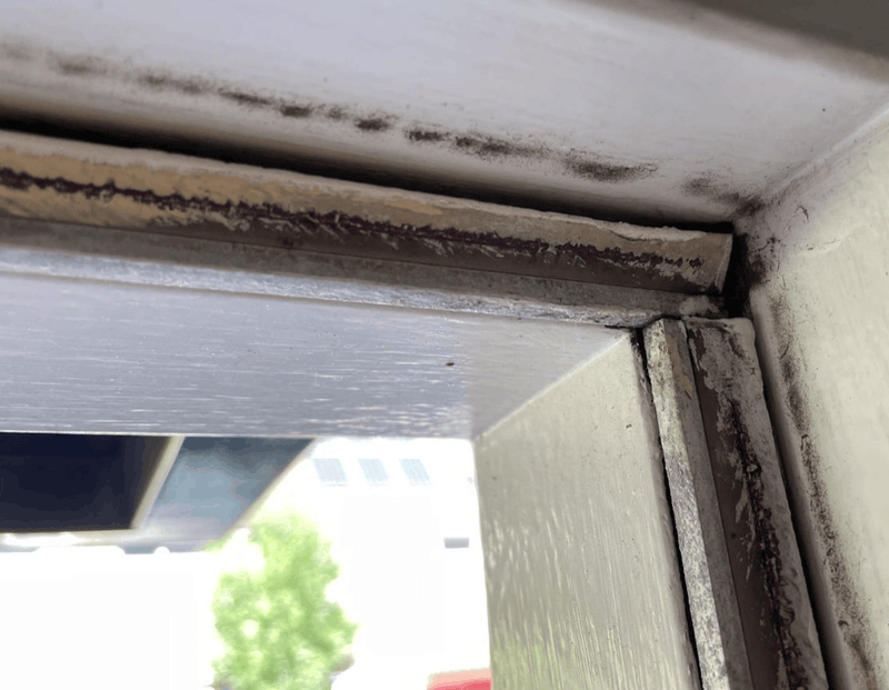

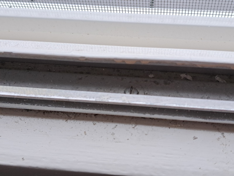

Vorige winter opgemerkt dat de huidige aluminium tochtstripts niet meer toch de ramen afdichten. Nu wil ik deze graag gaan vervangen. Echter, ik weet niet hoe ik de onderste tochstrip moet gaan vervangen. Deze lijkt uit twee delen te bestaan. Als eerst de tochstrip en daarachter een soort afdekplaatje tegen de buitenwereld.
De zij- en bovenkant lijken me makkelijk te vervangen, profieltje eraf, plakstrip erop. Maar aan de onderkant lijkt dit niet te kunnen. Hebben jullie nog tips om dit aan te pakken?

TS vraagt specifek naar een oplossing om de onderste aluminium strip te vervangen.
Jullie hebben het allemaal over die standaard Ellen AIB tochtstrips die aan de zijkanten zitten, maar daar gaat de vraag van TS helemaal niet over.
Dat onderste aluminium profiel lijkt exact hetzelfde te zijn als wat ik bij mij ook heb.
Het zijn in ieder geval niet twee losse aluminium delen.
Het geheel is één groot "U"-achtig complex profiel met aan de binnenzijde (of "voorzijde" als je er van binnen tegenaan kijkt) een kleine rubberen inleg die tegen je raamdeel aan sluit.
Het gehele profiel zit vast met de schroefjes in de goot, die verticaal naar beneden in je kozijn geschroefd zijn.
Er zitten op een aantal fixed posities wat sleufjes in naar buiten toe om condenswater af te voeren.
Ga er maar niet vanuit dat je dit makkelijk kan vervangen. Dat profiel zul je moeten behouden, dat is zó specifiek!
Je zou misschien wel iets kunnen doen met die rubberen inlay aan de binnenzijde die tegen het raam aan drukt. Die inlay kan eruit als het goed is, en zou je eventueel kunnen vervangen door iets wat beter afsluit.... of op dezelfde positie aan het raam-deel hiervan een extra plakstrip plaatsen.

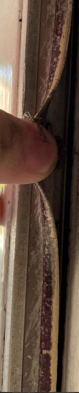

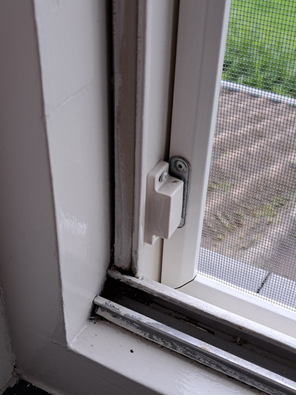

Ik heb hetzelfde probleem bij de achterdeur. Hier foto's van de voordeur.
Afbeeldingslocatie: https://tweakers.net/i/1baWAMbcWhU07CfsutbdCJGoSj0=/800x/filters:strip_exif()/f/image/g4zEaW5vxh4y1c8GvaUJGlnM.png?f=fotoalbum_large
Afbeeldingslocatie: https://tweakers.net/i/1zIR-yB9Ttf-dmf0nsXN5B3iggY=/x800/filters:strip_exif()/f/image/34rKKFuofpAkH48T6yEKuLoI.png?f=fotoalbum_large
@S_Nouwens Ben jij wat op het spoor gekomen? Het enige wat ik mij kan bedenken is zelf profielen printen waar je dan zo'n standaard zachrubberen tochtstrip op doet, want de rand in deze profielen zelf is te hoog.

Onderste foto: Deze strips zitten in het kozijn gespijkerd met kleine spijkertjes. Spijkertjes zie je nu niet, zitten onder het tochtrubber zelf. Althans zo zitten ze bij er in.
