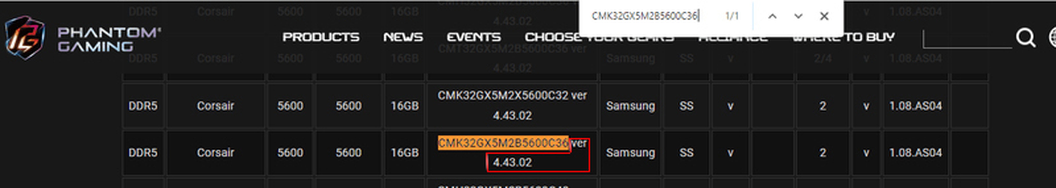

zo staat ie specifiek op de moederbordpagina op de asrock website, dus wel tussen de QvL lijst lijkt mij dan? ik draai sowieso geen xmp (mijn memory draait dus op de standaard 4800mt/s), suggereer je dat ik de settings moet proberen die je zojuist naast de opties in het rood geschreven hebt?

doebbalapoent11 schreef op zondag 6 augustus 2023 @ 12:57:
Daar ziet het addertje onder het gras.
Afbeeldingslocatie: https://tweakers.net/i/TcRD1XJ_p6QxwpaayeE_ojzBbCs=/full-fit-in/4920x3264/filters:max_bytes(3145728):no_upscale():strip_icc():fill(white):strip_exif()/f/image/YcWB3jwhNWU1xjGt2q2z7yGY.jpg?f=user_large
Versienummer of productieweek is bij Corsair belangrijk. Dezelfde typenummer kan in een andere week andere chips hebben.
Op de QVL van mijn MSI B550M Mortar Wifi zie ik dat 1 typenummer tot 3 verschillende fabrikanten van geheugenchips kan betekenen.
Afbeeldingslocatie: https://tweakers.net/i/2a8gZ6g8mRcZESHj45qZRYBl2cs=/800x/filters:strip_icc():strip_exif()/f/image/avmuHRooQqW5ckxwNFVLqssZ.jpg?f=fotoalbum_large
En nog het verschil tussen single sided en dual sided.
Als Corsair een bepaalde typenummer voor Intel Alder Lake en Raptor Lake adverteert, dan hebben ze geen enkele verplichting om ervoor te zorgen dat de nieuwste mengsel van de week op een AM5-moederbord goed werkt.

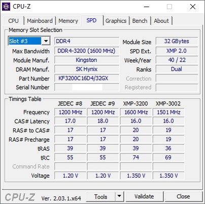

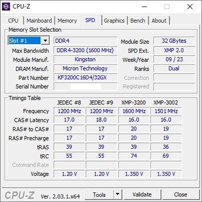

Kan @doebbalapoent11 een screenshot van de SPD tab in CPU-Z posten?
Nu zie ik dat Kingston ook andere chips in een andere productieweek heeft.
Afbeeldingslocatie: https://tweakers.net/i/W_Qzl5Riz9Dt6CcFINIeGYENBY8=/full-fit-in/4920x3264/filters:max_bytes(3145728):no_upscale():strip_icc():fill(white):strip_exif()/f/image/GduO09xSKich66e27evyEHnS.jpg?f=user_large
Afbeeldingslocatie: https://tweakers.net/i/4i8qKdczzNa-KS9m1diUFJ4T2jc=/full-fit-in/4920x3264/filters:max_bytes(3145728):no_upscale():strip_icc():fill(white):strip_exif()/f/image/KbOl4109RB0MdmMpDolVxNnd.jpg?f=user_large
Dit is wat er gebeurd als je 2 dual channel setjes (gekocht tijdens 2 verschillende tijdstippen) samen gebruikt.
Ik had voor deze typenummer gekozen wegens het feit dat ze ook in kitjes van 4 aanbieden.

rapture schreef op maandag 7 augustus 2023 @ 14:53:
Ik zal dit posten als ik zo thuis kom! Is wel een enkel dual channel kitje geweest, dus geen mix and match ;)
Ja maar die kits zin dan alle 4 modules die goed met elkaar om kunnen :), niet chips van de ene en andere fabrikant :+

Damic schreef op maandag 7 augustus 2023 @ 17:23:
Dat heb ik achteraf ontdekt wegens half jaar tussen de 2 aankopen. Gelukkig werkt het wel stabiel.
