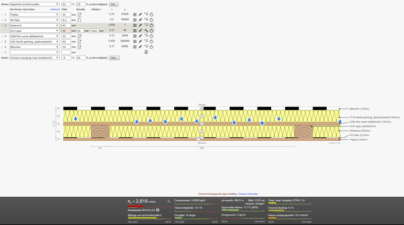

Ik heb geprobeerd te rekenen met de Ubakus calculator, maar heel eerlijk weet ik niet echt wat de indicatie is dat er iets niet goed is of dat het wel goed is.
Mijn berekening die ik geprobeerd heb:

Je mag wel gaten in je klimaatfolie maken als je erbijvoorbeeld en lat op vastzet. Dan dicht het hout het gat weer.
Maar als je er gipsplaten overheen gaat maken en alle gipsplatatschoeven maken een gat in je folie omdat ze door rachel heen prikken bijvoorbeeld dan kan dat niet.
Klimaatfolie is dampopen of dampdicht afhankelijk van het klimaat waar de folie zich in bevind. In de winter damremmend en in de zomer dampopen. Een gat is heel wat anders dan dampopen.
Wat je wil voorkomen is dat je je dakbeschot, van hout, opsluit tussen twee materialen die beide geen damp doorlaten. Vocht in het hout kan dan niet weg, als het vochtgehalte te hoog is rot je dak weg. Met iets wat dampopen is als steenwol en wel vocht uit je constructie laat en geen vocht erin kan eventueel vocht dus weg.
In je eigen Ubakus tooltje zie je dat er vocht ontstaat exact daar waar je dakbeschot zit, dat moet je dus voorkomen, door de juiste volgorde van materiaal en materiaalkeuze.
Wil je echt geen risico nemen dan isoleer je je dak van buitenaf, bovenop de bitumenlaag.

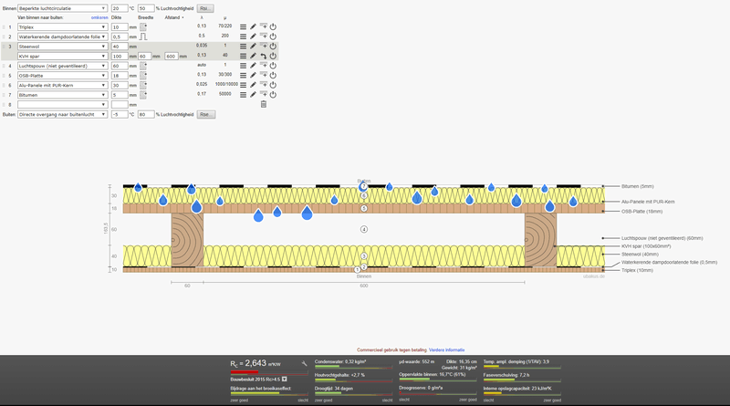

Hoe zie je dat in het Ubakus tooltje? Zou onderin condenswater op 0 moeten komen te staan?
De PE-folie is dampremmend, maar niet damp-dicht, maar alsnog is dat niet goed? Ik zou dan een waterkerende dampdoorlatende folie moeten gebruiken?
Het gekke is dat wanneer ik de bestaande constructie invoer, die volgens iedereen zeker goed is, er ook uit zou komen dat er vocht issues zijn. Dus dan gebruik ik de tool niet goed, of ik snap niet wat de resultaten betekenen.
Nieuwe berekening:
Afbeeldingslocatie: https://tweakers.net/i/kiVlriLulQbtYHLoIxUbJhwfJ1k=/800x/filters:strip_exif()/f/image/sSrOSEhk5SJubkFfH7WrxKf4.png?f=fotoalbum_large
