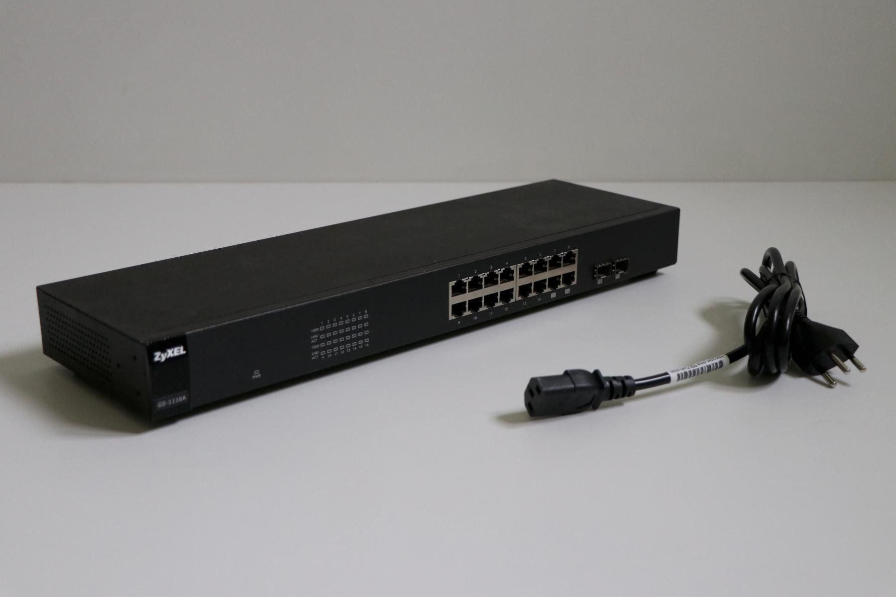

xFeverr schreef op zaterdag 5 augustus 2023 @ 01:20:
Switches zitten vrijwel altijd achter een adapter en hebben dus een eigen stroomkring met een lagere spanning. Zelfs al zou een draad loskomen en tegen de behuizing aan liggen, dan is er nog weinig aan de hand. Je contact met de aarde zal niets uithalen, want daar wil die aparte stroomkring niet naartoe.
Misschien een wat minder goed voorbeeld, maar dit is wel Tweakers ;).
Zoiets is niet uitgesloten in een meterkast:
Afbeeldingslocatie: https://img.ricardostatic.ch/images/8f6ce42b-feda-4726-aaad-47444138d3a7/t_1800x1350/zyxel-gs-1116a-gbit-switch
VW ID.7 Tourer Pro S | 5670 Wp JA Solar - 14x405 33° op zuid | Twente

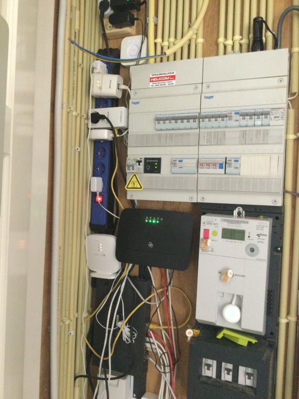

Ik heb er 6 in de meterkast.
Elektricien had mij niet helemaal begrepen. En ach.. beter teveel dan te weinig
  • SalexSun
  • Laatst online: 18:03
Ik heb er ook 6 als volgt gemaakt, ideaal met adapters welke met een stekkerdoos vaak niet goed uitkomtAfbeeldingslocatie: https://tweakers.net/i/ZxRyWxp6WXM3tiHaBweKrk7P50o=/x800/filters:strip_icc():strip_exif()/f/image/DULeNhLIEu9iLL4GdUQBCuXb.jpg?f=fotoalbum_large

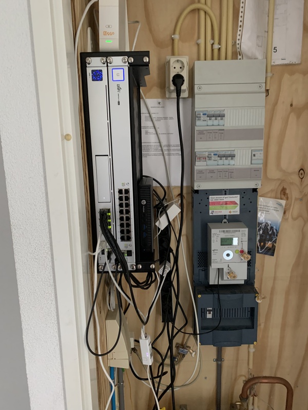

  • Accretion
  • Laatst online: 13-08 09:19
Accretion
⭐⭐⭐⭐⭐ (5/5)
Afbeeldingslocatie: https://tweakers.net/i/i-x5ftE30KzZ_AlG0ue7tgMsxw8=/x800/filters:strip_icc():strip_exif()/f/image/9PXmq9jbG3Va9GpaYQAvpy0S.jpg?f=fotoalbum_large
Ik heb 'gewoon' een enkel 4 dubbel stopcontact.
- netwerkswitch
- router
- modem
Deurbeltrafo is een unit in de zekeringkast

  • Koning Bolo
  • Laatst online: 14-08 14:18
Afbeeldingslocatie: https://tweakers.net/i/Qy7JPGKNZHdRaL7bQn2iY82gPHo=/x800/filters:strip_icc():strip_exif()/f/image/3eGOVmCLyo1Y3JhJbRs3YOQ4.jpg?f=fotoalbum_large
  • Hahn
  • Laatst online: 12-08 20:23
The devil is in the details.
  • Koning Bolo
We kijken naar een andere variant / oplossing

  • Marcelvdsteen
  • Laatst online: 03-08 07:04
Nog een wip bij mij… foto is al ouder netwerk kabels
Afbeeldingslocatie: https://tweakers.net/i/TAEfRL5nPvEMsFhK1j0qez88rcg=/x800/filters:strip_icc():strip_exif()/f/image/uiwJnLbu80PZAEudRaDhTdxK.jpg?f=fotoalbum_large zijn al strakker
[ Voor 19% gewijzigd door Marcelvdsteen op 05-08-2023 12:23 ]
