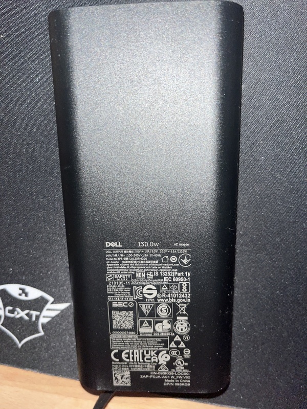

Ik heb een nieuwe Dell XPS 15 9530
Ik ben vaak op reis, en ik wil graag weten of de Xtorm XB402 Titan Pro (140w) dmv USB-c en originele kabel, geschikt is voor deze laptop:
De Dell adapter origineel zie onderstaand is 130w:
Afbeeldingslocatie: https://tweakers.net/i/UCyLp2Q5Qo-h6_rsbNeVi67-Jrk=/x800/filters:strip_icc():strip_exif()/f/image/b2UzWbLHTaJaoafyXPKfZnF2.jpg?f=fotoalbum_large
Laptop specs 20v 5a / 6.5a:
Kwa stroom kennis heb ik er heel weinig kaas van gegeten, en ik wil niet dat de apparatuur daar van stuk gaat. ;)
(nu zal men zich afvragen waarom vraag je het niet aan de leverancier, omdat ik denk dat Xtorm er alleen op marketing niveau naar kijkt) :D
Als men nog meer info nodig heeft dan hoor ik het graag, want moet je naar de voltages kijken ampere oid?
Vast bedankt.

Je laptop heeft 130W nodig, die powerbank kan 140W leveren. Dus dat moet goedkomen.
Voltage moet hetzelfde zijn, anders gaat het stuk.

Output PD: 140W - 5V-3A / 9V-3A / 15V-3A / 20V-5A / 28V-5A
Lijkt mij dat de powerbank dan zelf automatisch kiest welke voltage die gaat gebruiken?

Dat ziet allemaal in het USB-C protocol, waarbij het apparaat aangeeft wat die aankan, en op basis daarvan wordt er stroom geleverd. Dus dat gaat allemaal automatisch.
