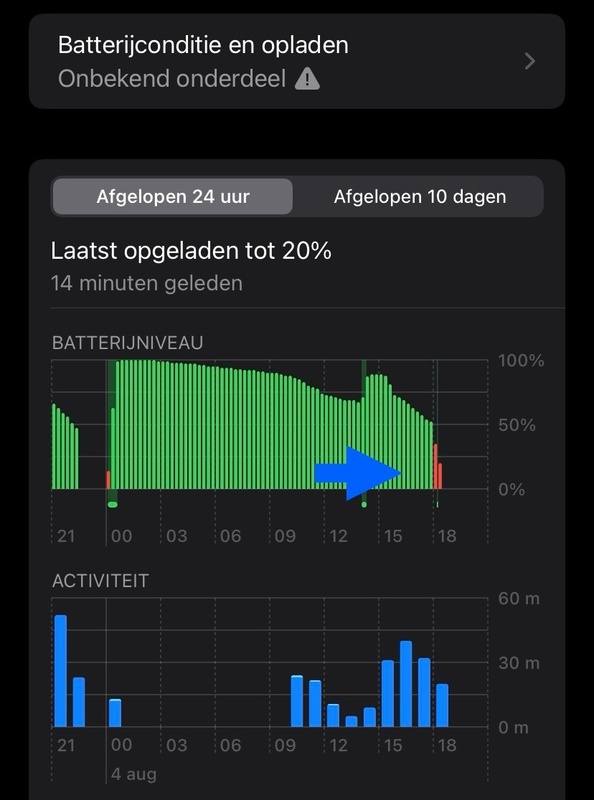

Mijn iPhone 11 gaat op eens van 50% naar 0 en valt dan uit.
En als ik hem dan weer aan de lader leg en als hij dan weer aan gaat staat er dat hij toch wel 4% is.
Weet iemand wat ik moet doen of dat ik een nieuwe batterij er in moet laten zetten (batterij percentage kan ik niet zien)
Alvast bedankt.
Afbeeldingslocatie: https://tweakers.net/i/VyAW6U6a5A6Ub5P2weQ63pvhzqU=/x800/filters:strip_icc():strip_exif()/f/image/14fxg3yMneViu8NFnPBOzmrN.jpg?f=fotoalbum_large

Wat staat er bij ‘batterijconditie en opladen’?
Dat ie daar ‘onbekend onderdeel’ aangeeft is geen positief teken, betekent:
- is vervangen door een niet-originele batterij;
- al eerder is gebruikt of geïnstalleerd in een andere iPhone;
- niet werkt zoals verwacht.
[ Voor 39% gewijzigd door timwijn op 04-08-2023 18:54 ]

Die is niet origineel
  • sypie
En dan ook ook nog eens van een bedroevende kwaliteit óf gewoon op z'n einde.

Op het einde is raar want er is 3 maanden geleden een nieuwe in geplaatst

karsten_bot schreef op vrijdag 4 augustus 2023 @ 19:17:
meld dat de volgende keer in je topic start. is veel handiger.
Aangaande je battarij.
Maak een afspraak om bij de apple store een nieuwe batterij te plaatsen.
(ik ga er vanuit dat je 3 maanden geleden niet bij apple bent geweest)
PS. waarom heb je dit topic in geachte redactie gezet?
