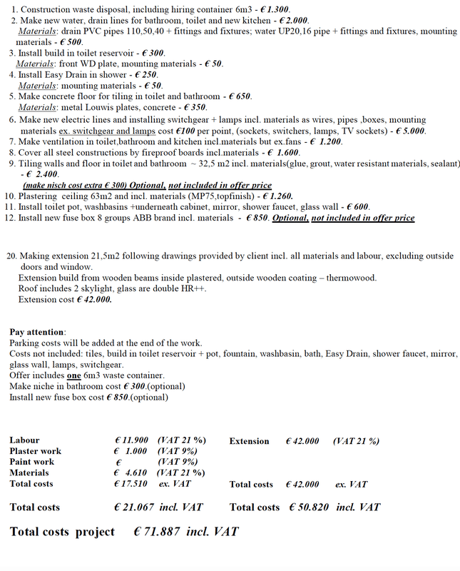

Hi Tweakers,
Momenteel bezig met het opvragen van offertes voor een uitbouw in Amsterdam. De m3 voor enkel de fundering +-30k plus opbouw 42K komt op een m2 van 3500,-.. Is dit een gangbare m2prijs voor enkel de uitbouw fundering met casco opbouw? Het gaat om 21m2 uitbouw. En ook elektra, riolering, plaatsen toilet, wc etcetera voor nog eens 17k. Ontvang erg graag al jullie inzichten en adviezen..
Wat vinden jullie van deze offerte totale offerte. met daarin ongeveer onderstaande werkzaamheden? Is het toegestaan suggesties te ontvangen voor goede, nog te betalen aannemers waar het waard is een offerte op te vragen? Dan ontvang ik deze graag. Evt in een prive berichtje.
-build steel kozijn for buiten doors (doors installed by supplier)
-all finishing following buiten door install
-install 2 x roof lights (1x2m) including upstand and all finishing
-move kitchen connections
-move bathroom connections
-move wc connections
-wc- install wc, resivour, sink, taps and small toilet items
-bathroom -install sink, tap, vanity, inbuilt bath, all tiling & finishing
-finishing - sausklaar to all walls & ceiling
-new steel beams and connection following constructeurs details
-new uitobouw - see details (d.01 .02) for material sand finishes
-allow to install a buitenkraan
Afbeeldingslocatie: https://tweakers.net/i/75HyxLGy4hZpqmlHOAI855enY0o=/x800/filters:strip_exif()/f/image/VNh4gzLmVxSNEwDX7r0yEz4m.png?f=fotoalbum_large

Werken in de stad kan erg duur zijn natuurlijk.
Naast de parkeerkosten die ze apart doorberekenen gaan er ook vaak nog héél veel uren zitten in het heen en weer sjouwen van materialen en gereedschappen. Mijn vorige werkgever (installatietechniek) deed ook wel klussen in Amsterdam. Soms waren de collega's im de ochtend al een uur bezig met materiaal van de bus naar de klus te sjouwen, omdat de bus tientallen meters (of nog meer) verderop geparkeerd moest worden en laden/lossen op de stoep niet meer getolereerd wordt door handhaving. En dan moet in de middag al het gereedschap etc ook weer terug de bus in, want op een bouwplaats is zelfs een simpele schroevendraaier nog niet veilig voor grijpgrage handjes. Dat kost simpelweg veel tijd, dus veel geld. Tenzij er bij jou makkelijk achterom geparkeerd kan worden natuurlijk.
In plaatsen/wijken waar voor de deur of zelfs op de oprit parkeren min of meer vanzelfsprekend is, zal het aantal werkuren in de begroting zomaar 20% lager kunnen zijn. A €60 - €75 per uur.
En daarmee is jouw offerte dus niet zomaar te vergelijken met een offerte van iemand uit een dorp die in een 2/1 kap woning woont met een eigen oprit naast het huis.

Wij hebben een jaar terug ook al eens offertes opgevraagd voor een simpele rechte uitbouw in Haarlem en dat was voor 5x3m ook al 60k incl btw.
Voor ons te duur dus uiteindelijk ons geld ergens anders ingestoken (isolatie, nieuwe vloer).
