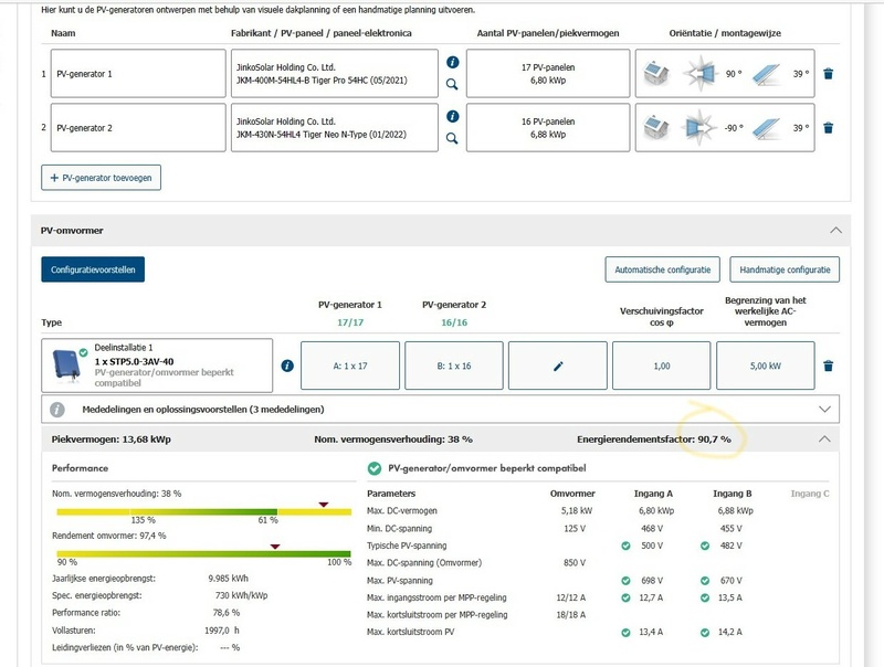

Wat is de hellingshoek?
Een 10K geeft 100% dus geen aftoppen
Een 5K geeft (zie plaatje)

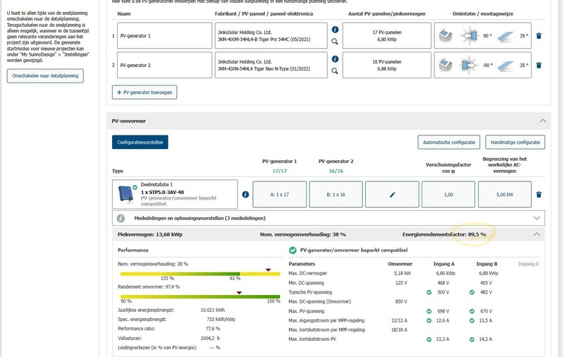

  • AUijtdehaag
Afbeeldingslocatie: https://tweakers.net/i/2ygkCzz82iD-F4F9nJ5GIOGOm_U=/800x/filters:strip_icc():strip_exif()/f/image/AK5XadtriXrXGF7O2mXL4ulQ.jpg?f=fotoalbum_large
https://www.thomasberger....&temp_coeff2=-0.48&max2=0
Behoorlijk wat aftopping (gele lijn)

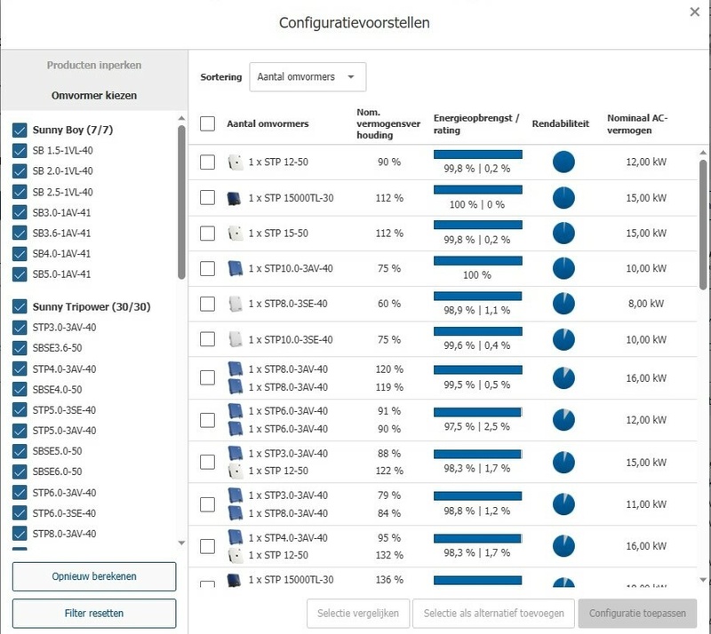

Je zal met een 5kW wel wat aftoppen. Mogelijk dat een 6kW wat beter past. Maar als SunnyDesign met een 12kW komt, heb je denk ik iets niet goed gegaan ;)

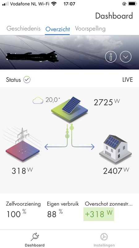

Hoeft niet hoor, belangrijkste is voor mij de uitleesbaarheid en geen afhankelijkheid van cloud gedoe.
En werkend schaduwmanagement.
Growatt heeft tegenwoordig ook gewoon modbus aan boord.
Toch vind ik het wel wat hebben van SMA... maar een erg dure kWh meter genaamd Home Manager 2.0.
Afbeeldingslocatie: https://tweakers.net/i/iET0EHmaY-4W5PRY_0u_DZlK5V8=/x800/filters:strip_icc():strip_exif()/f/image/822oYCpRjiFFf0Nmyipbma0e.jpg?f=fotoalbum_large
