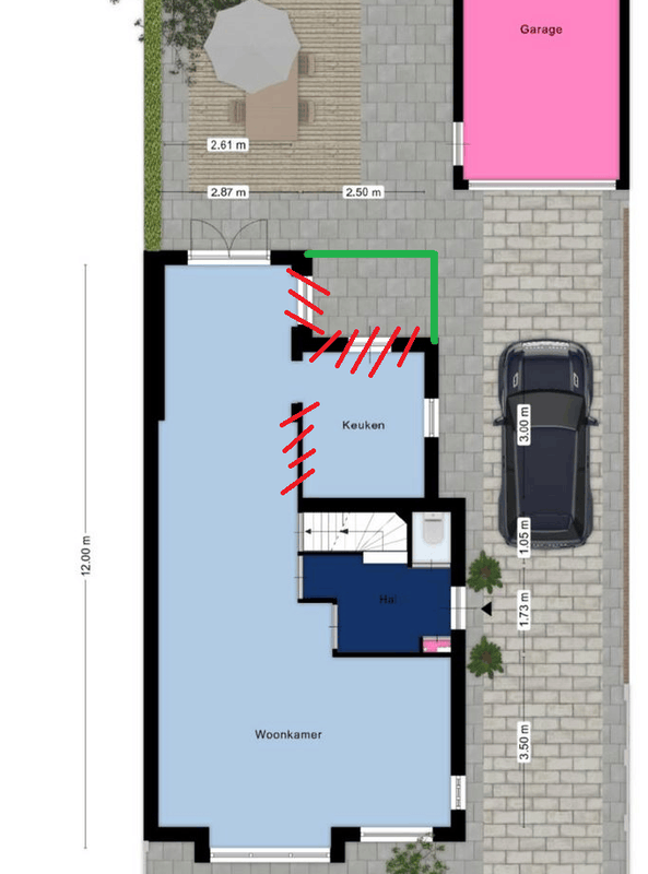

Ik heb de plattegrond wat aangepast om de opties te onderzoeken.
Optie 1:
Afbeeldingslocatie: https://tweakers.net/i/ncY9obGrvtiSV5We_qqWLbUhs-w=/x800/filters:strip_exif()/f/image/o4aOXZEdou87B372VoRyXsfT.png?f=fotoalbum_large
- Slopen van de draagmuur tussen de keuken en de eetkamer
- Slopen van de buitenmuren bij de keuken
- Keuken uitbouwen en muur aan de achterzijde gelijktrekken met het reeds uitgebouwde gedeelte van de woning
Optie 2:
Afbeeldingslocatie: https://tweakers.net/i/IdpTWWxurFXDFE5JF-J8SjW70PY=/x800/filters:strip_exif()/f/image/F2U5HeGXHGBzouI1kyShQsgf.png?f=fotoalbum_large
- Garage uitbouwen en doorgang tussen woning en garage realiseren
Optie 3:
Afbeeldingslocatie: https://tweakers.net/i/ABjOfSeG16Ff49n4W0To-VXzV_8=/x800/filters:strip_exif()/f/image/WyL0xk6a9NErgI5hYLkfpP3D.png?f=fotoalbum_large
- Gehele achterzijde iets uitbouwen, hoeveel centimeter dit precies is weet ik niet, maar ik gok tussen de 30 en de 50 centimeter. Bij deze optie wordt de achterzijde van de woning gelijkgetrokken met de uitbouw van de buren (die dus iets uitsteekt t.a.v. onze woning).

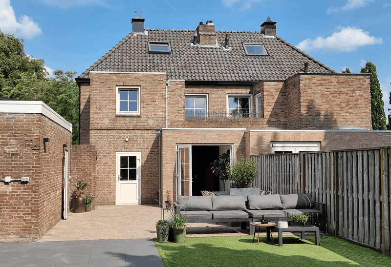

Hier een foto van de huidige situatie aan de achterkant:
Afbeeldingslocatie: https://tweakers.net/i/F9MRJM8SQClF4V85Kqs5GQAg6os=/800x/filters:strip_exif()/f/image/eNwoBIbMfry7WMFbJThXYbCL.png?f=fotoalbum_large
Op deze foto is goed te zien dat er boven de keuken nog een slaapkamer zit. Ook is goed te zien dat de buren net iets verder hebben uitgebouwd.
Ons plan is dus inderdaad om de achterzijde van onze woning te voorzien van een glazen schuifpui of openslaande deuren, in ieder geval voornamelijk glas. Ook zitten we te denken over een licht koepel (hebben de buren ook).

Inmiddels iets verder met uitzoeken. We gaan hoogstwaarschijnlijk voor de 1e optie of voor optie 2 maar dan zonder het uitbouwen van de garages. Met beide opties verliezen we overigens de doorgang van de oprit naar de tuin, de afstand tussen de garage en het huis is namelijk kleiner in werkelijkheid dan op de plattegrond is aangegeven. Je zult dus altijd via het huis of via de garage de tuin in moeten.
Volgens wat ik heb uitgezocht kunnen beide opties vergunningsvrij, voor het afbreken van de bestaande buitenmuur en het afbreken van de draagmuur zou een omgevingsvergunning nodig zijn als ik het goed heb.
Mijn vraag nu vooral is, waar te beginnen? Ik wil niet veel zelf doen. Maar beginnen we nu bij een aannemer, een constructeur of zou je hier zelfs een architect voor nodig hebben?
Wat we in eerste instantie willen weten is wat optie 1 vergeleken met optie 2 (zonder het uitbouwen van de garage) zou kosten. Daarnaast willen we weten wat er mogelijk is aan de achterzijde van het huis, bijvoorbeeld een grote schuifpui over de hele achterzijde, of zou dit misschien niet kunnen ivm draagkracht etc. Dit zijn dus zaken die we willen weten.
Hoe gaat dit normaal in zijn werk? Ontvang je (vrijblijvende) offertes, of moet je eerst draagconstructies laten berekenen o.i.d.

Je zou eens een aannemer in de buurt kunnen contacteren, en kijken hoe ze erin staan.
Waarschijnlijk heb je nog wel constructieve berekeningen/tekeningen nodig, maar mogelijk dat zij daarvoor iemand hebben. Architect lijkt me wat teveel van het goede voor dit stukje aanbouwen.
Grote kans dat je wel een paal (staal, dan kan het vrij slank zijn), op de geel gearceerde plek uit deze reactie zult krijgen. Gezien er een opbouw (dus veel gewicht) boven zit. (of boven ook uitbouwen ;) )
