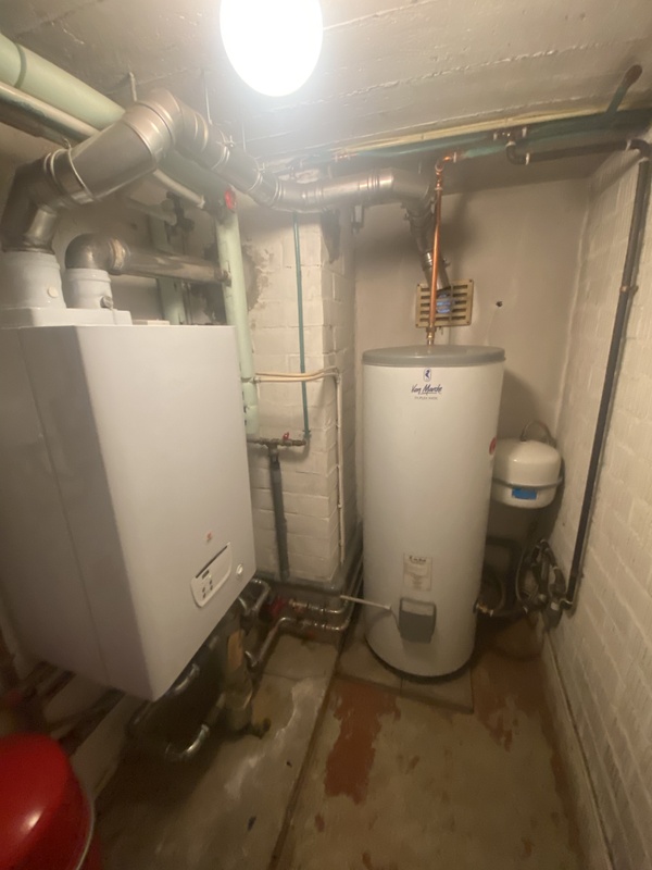

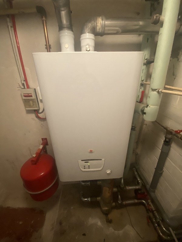

Ik ben recent verhuisd naar een vrijstaande woning. Ben net terug uit vakantie . Gemerkt dat ik gedurende de maand afwezigheid 15m3 gas verbruikt heb. Heb een Bulex Fas 45. Na lange zoektocht zie ik dat het zou kunnen liggen aan ecostand/comforstand. Maar na nazicht in handleiding vind ik hier niets van terug. Wie kan me hiermee helpen?
In bijlage wat foto s van de installatieAfbeeldingslocatie: https://tweakers.net/i/k6NRPCnNvW71HEqB8Y34u89WonU=/x800/filters:strip_icc():strip_exif()/f/image/ca7SuOVuR5dmE53iyUG3ILIW.jpg?f=fotoalbum_large

In de handleiding zie ik iets staan over vorstbeveiliging welke de temperatuur op 30 graden houdt. Kan het zijn dat dit het verbruik kan verklaren? 15/30=0,5 m3 per dag, dat lijkt mij geen ongewoon getal. Dit is namelijk wat onze ketel ook doet in standby.

Is dat een indirect gas gestookte boiler (door de CV dus)?

Een dergelijke stand zorgt er voor dat er altijd warm-tap-water beschikbaar is. 24/7. Dus dat er sneller warm water uit de kraan komt.
Ik heb die stand bij mijn CV-ketel uitgezet; dan maar ietsjes langer wachten op warmwater, ipv 15m3/maand voor jan-snot wegstoken.

Volgens mij heeft @Ronald daar helemaal gelijk. Ofwel, je CV staat dat vat rechts op temperatuur te houden. Als je lang weg gaat zou je de hele SWW (Sanitair Warm Water) uit kunnen zetten.

Ziet er mooi uit de lucht aanzuig buis van de cv-ketel :'(
Wat bedoel je hiermee want ben een leek op dat vlak?

Dat het niet heel handig is om de aanzuigleiding van de CV gewoon los bij een roostertje uit te laten komen. Die zou netjes verse lucht direct van buiten moeten kunnen aanzuigen. Zeker als er al zo'n lange buis aan zit is het niet aan te raden het op deze manier te doen. Ook is de beugeling niet in orde.
Ik denk niet dat deze de komende controle door de keuring heen komt.

Dat de aanzuig niet direct van buiten komt, maar dus achter dat roostertje begint.
