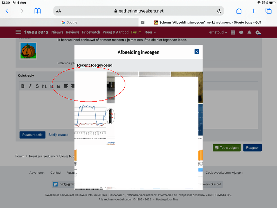

Sinds enige tijd kan ik in Safari (en in Chrome) op mijn iPad in een post geen afbeelding meer invoegen. Als ik dat probeer komt wel de pop-up met het overzicht van de recent toegevoegde afbeeldingen maar het kadertje links bovenaan waar je normaal een + ziet en je met een klik daarop een afbeelding kan toevoegen is nu alleen een wit vlakje zichtbaar.
Ergo… kan geen afbeelding in dat overzicht toevoegen en dus ook niet die afbeelding dan invoegen in een post. Irritant.
Op desktop werkt het prima.
Graag fixen.

@crisp
Dit is wat ik zie op de iPad bij invoegen:
Afbeeldingslocatie: https://tweakers.net/i/PQYK04yd5RoKAJIq1VfccFerlTM=/full-fit-in/4000x4000/filters:no_upscale():fill(white):strip_exif()/f/image/bkjrF6JnMEhmxC0ImDwCsMTf.png?f=user_large
In die rode cirkel hoort dus die tegel te zitten met het + teken om een afbeelding in dat overzicht toe te voegen.
(In dit screenshot heb ik witte vlakken over de foto's gezet.)

ernstoud schreef op vrijdag 4 augustus 2023 @ 12:41:
@crisp
Dat had ik begrepen ja, maar ik krijg gewoon het blauwe vlak met een plus te zien. Ik weet dus niet waarom het bij jou niet werkt.

Kun jij bij dat back-end? Is het zo dat als je dat daar zou legen alle plaatjes ook uit de forum threads verdwijnen? Als alleen deze thumbnails verdwijnen en dus niet de volledige plaatjes in de forum threads dan zou jij eens een of meerdere van die thumbnail plaatjes uit de back-end kunnen verwijderen.
Heb nog een iPad mini 5 met iPadOS 15, daar gaat het goed, maar tot voor kort ging het dus ook goed op degene waar het nu fout op gaat.
Het is dus puur dat die button linksboven ontbreekt. Ik kan foto’s uit dat overzicht wel gewoon toevoegen en foto’s die ik met de desktop toevoeg komen gewoon ook op de iPad in dit overzicht.
Lijkt er op dat in de JavaScript code om dat overzicht te tonen er bij mij wat fout gaat.

Ik kon het inderdaad reproduceren met iOS versie 14. Het bleek een height-bugje in Safari te zijn (en Chrome gebruikt op iOS verplicht ook de Safari engine) waardoor het uploadkader niet zichtbaar was. Ik heb dat nu anders opgelost waardoor deze nu wel zichtbaar zou moeten zijn :)
