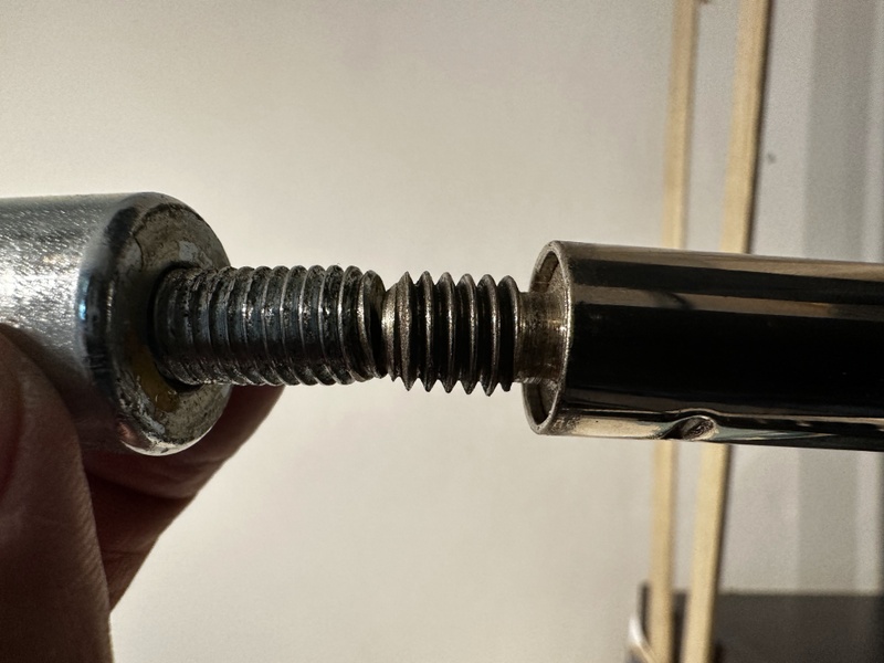

Ik wil op een microfoonstandaard een tablethouder bevestigen
Er zit schroefdraad op alle twee.
Welk verbindingstuk kan ik hiervoor gebruiken?
Hoe kom ik achter de maten voor dit koppelstuk?

opmeten
dus lengte
diameter
schroefdraad.
en dat 2 keer.
Dan kijken of er een koppelstuk te vinden is, of er 1 laten maken.
Misschien is lassen makkelijker/goedkoper

Waarschijnlijk is het iets van een M6 of M8. Wat is de buitendiameter van het schroefdraad?

Draadbus/verbindingsmoer/koppelmoer
Of een willekeurige combinatie van voorgaande :P

Koppelmoer, 3dmoer of verbindingsmoer in de juiste maat, als beide schroefdraden dezelfde diameter en soort zijn tenminste.

Volgens mij is dat geen M draad.
Kijk eens bij een zaak als www.bax-shop.nl

Mocht de schroefdraad van beide gelijk zijn dan zou ik het draadeind van de linker eruit halen en dan de rechter erin draaien. Met 2 moeren is de linker er vast wel uit te halen.

Dit is vermoedelijk 1/4-20 of 3/8-16 schroefdraad. Dezelfde schroefdraad die in camera bodies e.d. wordt gebruikt. De 1/4 variant heeft een buitenmaat van 6,35mm, de 3/8 variant is 7,9mm. Zie hier wat meer uitleg.
Koppelstukjes voor 1/4 of 3/8 zijn op Aliexpress te vinden.

Gelukt, thx!
