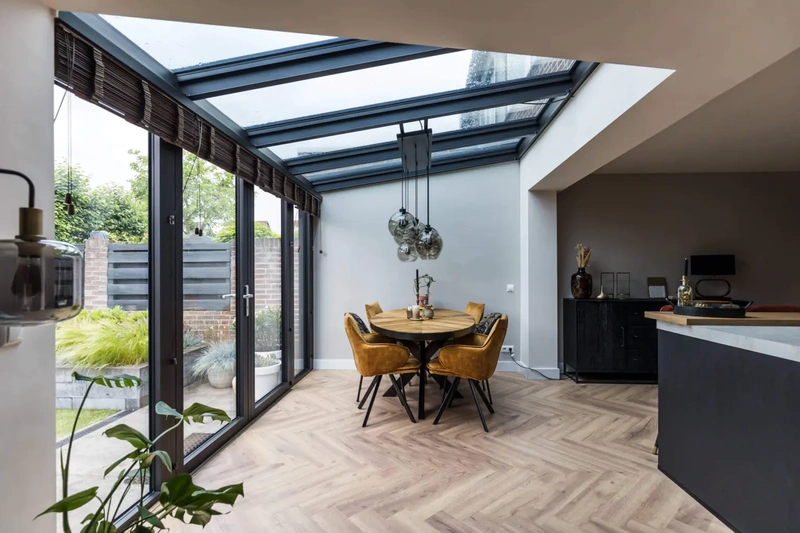

Afbeeldingslocatie: https://tweakers.net/i/Qmv8wYOT1zZ761ufn4iAIWKPydE=/800x/filters:strip_exif()/f/image/nAAYr9nCOa6Pl2HflKTFGkFD.webp?f=fotoalbum_large
zo iets hebben de buren van mijn ouders geplaatst.
ziet er onwijs mooi uit, en erg veel licht.
Misschien een mooie optie? (huis niet uitbouwen, en zo iets met een lichtstraat)

EersteHuis schreef op donderdag 3 augustus 2023 @ 18:36:
@_eLMo_
@_eLMo_ Wow, deze serre is wel erg mooi! Dan voelt het ook veel meer als een overgang naar de tuin. Ik vraag met af hoe het zit qua isolering/opwarmen/koud in de winteretc. Qua energiezuinigheid zal dit niet zo handig zijn denk ik, of wel? Het is dan wel aan de noordoostkant van het huis, dus hopelijk niet heet in de zomer :-)
Gewoon triple glass erin.
Zal vast minder zijn dan een muur / dak met meer isolatie. Maar woongenot is mij persoonlijk meer waard.
Als je een uitbouw wilt, doe je dat het beste meteen bij de bouw. Is doorgaans goedkoper en alles is meteen al aangepast (elektra, vloerverwarming, binnenwanden, plafond).
Als je het niet zeker weet, of als je liever een andere uitbouw zou willen dan de projectbouwer aanbiedt, neem dan niet nu de uitbouw, maar laat deze na oplevering plaatsen. Is misschien duurder, maar ik vind de bedragen die bij jou vanuit de bouw gevraagd worden nogal fors. Dus misschien is het wel goedkoper (vraag eens een offerte op voor zo’n uitbouw). Je hebt wel wat meer rompslomp om alles weer gelijk te trekken, maar daar staat tegenover dat je helemaal vrij bent in de keuze van lengte en uitvoering. Misschien wil jij wel 1,50m of 2,20. Of 1,62 omdat het beter uitkomt. Dat maakt dan niet (veel) uit.
In jouw geval: je wilt eigenlijk geen uitbouw, maar twijfelt over gebrek aan lichtinval doordat je buren wel een grote uitbouw laten plaatsen. Je vindt zo’n glazen uitbouw bovendien mooier dan de standaard verlenging die de projectbouwer aanbiedt. In dat geval zou ik de oplevering afwachten en er eerst een jaar gaan wonen om te kijken hoe het in de verschillende seizoenen zit met de lichtinval. En hoe de tuin in de praktijk uitvalt. Ik ben niet zo’n voorstander van maximale uitbouw, omdat de balans tussen huis en tuin vaak zoek raakt. Zeker als er nog een berging in staat. Hou rekening met een donkerder huis (al door anderen genoemd), maar ook met het feit dat je achterburen dichterbij zijn gekomen en meer bij je naar binnen kunnen kijken.
Maar kijk ook wat je met de tuin wilt. Nu 10m, straks 7.60 als je maximale uitbouw doet, dat betekent 5.60 als je de berging meerekent. Dat is echt weinig en alleen ok als je toch niks bijzonders met de tuin wilt doen. Maar als je daar graag wilt zitten, kinderen wilt laten spelen en misschien een moestuintje wilt aanleggen, krijg je straks spijt van die uitbouw.

Een lichtstraat is natuurlijk geweldig maar heeft ook keerpunten:
1. Duur, in mijn nieuwbouwproject was het 10K ( 2 jaar terug), en dat was met HR++ glas, geen coating, geen verduister mogelijkheid, geen verlichting. Dat moest je allemaal zelf achteraf regelen. Dan is zo'n lichtstraat ineens niet zo heel tof meer.
2. In de zomer krijg je zonder een verduister mogelijkheid meer problemen om je temperatuur aangenaam te houden.
Je moet er uiteindelijk ook gewoon het budget voor hebben en als je het niet doet weet je ook niet beter, en dat betekent ook niet dat je ineens geen fijn woongenot meer hebt. Ik ben zelf bijvoorbeeld niet vaak in de keuken, alleen in de ochtend en 's avonds om te koken. Dusja, ik vind het wel mooi maar echt missen doe ik het niet.

Vergis je niet in een lichtstraat, daar komt zo'n bak warmte door naar binnen dat de mensen hier in de buurt deze in de zomer allemaal 24/7 afdekken met zo´n canvasdoek. Lijkt mij niet erg ideaal, in de zomer kijk je tegen een doek aan en in de winter heb je een klein beetje licht extra en vieze ramen.

Wolly schreef op vrijdag 4 augustus 2023 @ 14:13:
Daarom moet je ook gelijk een fatsoenlijke lichtstraat kunnen nemen en dat kan via die nieuwbouwprojecten niet, dat zijn gewoon standaard lichtstraten die je niet kunt configureren, maar wel de hoofdprijs betalen.
Eigenlijk wil je gewoon:
1. HR+++ glas + warmtewerend
2. Vuilwerende coating erop
3. Canvas doek wat je op afstand kunt bedienen. Overdag op warme dagen doek erover en 's avonds als je thuis bent lekker open zetten.

Strider schreef op vrijdag 4 augustus 2023 @ 13:49:
Het is duur idd. We moeten dan de uitbouw en lichtstraat en een elektrische zonwering eroverheen afnemen, in totaal ongeveer 45k extra zonder dat we iets kunnen uitkiezen.

Persoonlijk heb ik (omdat het budget het toeliet) een 2.5 meter uitbouw met lichtstraat en elektrische verduistering gekozen bij mijn nieuwbouwwoning die 3 jaar geleden is opgeleverd. Ik weet niet meer wat het kostte. Ik meen 30k.
Later hebben we nog een terrasoverkapping met schuifdeuren erbij geplaatst om ook in de lente en herfst buiten te kunnen zitten. Die had lagere prio omdat dat altijd vrij gemakkelijk achteraf te realiseren is als je er rekening mee houdt met je tuinontwerp.
De keuzes zijn ook gemaakt omdat we in ons vorige huis achteraf een uitbouw met lichtstraat hadden. We wilden liever niet achteruitgaan in beleving tov ons vorige woning.
We staan nog steeds volledig achter de keuzes. Als ik iets zou moeten schrappen dan is het de elektrische verduistering omdat we die heel weinig gebruiken. Ik heb namelijj geen tuin/uitbouw op het zuiden...
