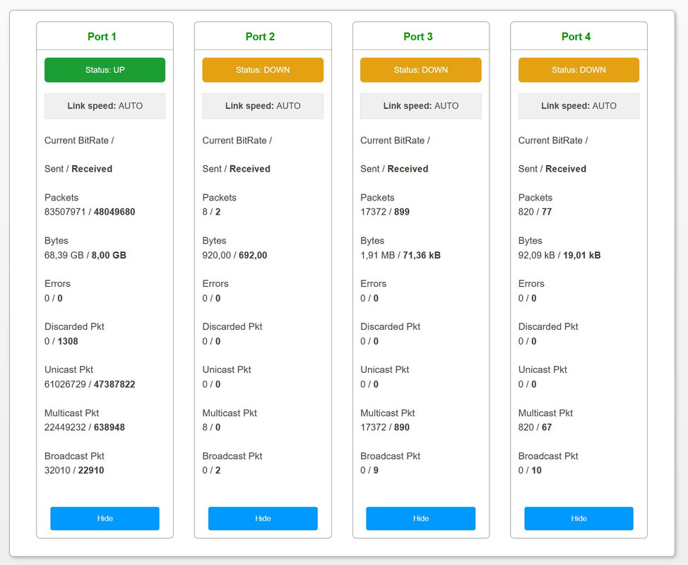

Sinds kort werkt op onverklaarbare reden de communicatie met onze Canon LBP214dw niet meer. Het apparaat hangt aan de UTP en de lampjes lichten op (zowel @modem als @printer). In het KPN modeminterface is de printer niet terug te vinden bij DHCP-devices als DHCP in de printer aan staat.
Handmatig een IP en modemgateway instellen en DHCP uitzetten in de printer werkt ook niet: De Canon Laser NW Device Setup Utility kan geen printer vinden. Ook niet handmatig met het in de printer ingestelde IP address.
Als ik vanuit de printerinterface het modem pring krijg ik op het LCD van de printer 'no response'.
Na het veranderen van de printersettings heb ik een powercycle gedaan van de printer. Ik heb ook al een factory reset gedaan van de printer, maar niets werkt. Wie heeft nog ideeën?

Staat lan uit en wifi aan per ongeluk?
Andere UTP kabel al geprobeerd (lampjes lichten op, maar zegt ook niet alles).

EverLast2002 schreef op donderdag 3 augustus 2023 @ 17:32:
Ik heb wired connection gekozen. Printer staat op zolder, modem is in de meterkast. Er lopen drie losse UTP kabels door leidingen van meterkast naar zolder. Ik heb ze alledrie getest en geen van drie werken.
  • EverLast2002
  • Laatst online: 13-11 17:35
nielsgeode schreef op donderdag 3 augustus 2023 @ 17:39:
alledrie getest? hoe? door ze in die printer te steken?
Probeer eens die 3 kabels te testen met bijv een laptop of een ander apparaat waarvan je weet dat ie 100% werkt. Of een kabeltester kopen, altijd handig om te hebben.

EverLast2002 schreef op donderdag 3 augustus 2023 @ 17:42:
Ik heb een kabeltester, geen laptop met UTP. Zal even testen en resultaten zo hier neerzetten.

Heeft de printer wel ooit gewerkt op deze kabels? Anders inderdaad eerst verifieren of de kabels wel goed zijn. Zelf geknepen connectors?
  • nielsgeode
  • Laatst online: 31-10 00:29
sh4d0wman schreef op donderdag 3 augustus 2023 @ 17:54:
Zelfgeknepen connectors. Heeft jaren gewerkt, zowel met deze als een vorige printer. Opeens doet ie het niet meer. Ik vermoed sinds het modem is vervangen (van Ziggo naar KPN), maar ik weet dit niet zeker meer.
@EverLast2002 UTP tester zegt dat de kabel goed is...

nielsgeode schreef op donderdag 3 augustus 2023 @ 18:10:
Alle 3 de kabels dus in orde?
Probeer eens de UTP kabel in het KPN modem op een andere poort, ik weet dat dit raar klinkt maar gewoon eens doen.
Je zal wellicht al een KPN router hebben die poort 3 niet meer reserveert voor iptv.
"klikt" de connector netjes in de printer, dus hij maakt goed contact?
Zelfde voor de router kant: klikt ie en maakt ie goed verbinding?

Zit ie wel in hetzelfde subnet als je modem? Of zit er nog iets tussen?

Printer met een prefab kabeltje direct op het modem aansluiten.

ID-College schreef op donderdag 3 augustus 2023 @ 19:33:
Zit niks tussen. Is allemaal 255.255.255.0 en de printer zit direct aan de modem.

EverLast2002 schreef op donderdag 3 augustus 2023 @ 19:27:
Inmiddels 3 van de 4 poorten getest en geen enkele poort werkt. De connector klikt prima in de printer, die poort is echt niks mis mee. Bovendien is die printer pas een half jaar oud.

Wat lees je allemaal wanneer je vanuit de printer een uitdraai maakt van zijn netwerkconfiguratie?
(eventueel systeemsettings ook uitprinten).

Als je modem op DHCP ingesteld staat, en dat je enige modem/router is, en je printer staat ook op DHCP, dan moet je printer een IP toegewezen krijgen.
Als je printer geen IP adres krijgt, wat je zegt in je OP, klopt er iets niet. Je modem moet een IP uitgeven, en als ie dat niet doet dan werkt of je modem niet, of je printer. Ik zou uitzoeken waarom je printer geen IP krijgt, want daar gaat iets mis.
Het gevolg is dat de rest ook niet werkt, wat logisch is want hij heeft geen IP..

ID-College schreef op donderdag 3 augustus 2023 @ 21:39:
....daar is ie dus druk mee bezig... :P

lier schreef op donderdag 3 augustus 2023 @ 19:55:
Dat dus. Printer even naar beneden slepen. Dan sluit je iig je eigen geknepen kabels uit.
Of iets anders met een netwerkpoort aan de verdachte kabel hangen. Een laptop of desktop of WiFi AP of whatever.

JukeboxBill schreef op donderdag 3 augustus 2023 @ 21:41:
Heb je al geprobeerd om de printer direct met USB op de PC aan te sluiten?
Dat is geen oplossing maar een workaround.
Als je überhaupt voor een workaround gaat kun je beter de printer op WiFi zetten.
Overigens kan de NIC vd printer ook gewoon stuk zijn. Maar dat sluit je dus uit met een korte patchkabel (dus printer naar beneden slepen). En als dat zo is, dan is het garantiewerk.
Wel even kijken nog of een ander bedraad apparaat WEL een IP krijgt van je modem….
Overigens is dit echt troubleshooting 101. Gewoon logisch nadenken.
[ Voor 35% gewijzigd door FreakNL op 03-08-2023 21:48 ]

FreakNL schreef op donderdag 3 augustus 2023 @ 21:44:
Ik had wat uitvoeriger moeten zijn.
Ik heb dat ook wel eens gehad met een HP en een Samsung printer. Die kreeg ik na gerommel met het netwerk pas weer aan de praat nadat ik een initiële installatie had gedaan via USB aansluiting.

Ah ok. Anyways, gewoon basic troubleshooten dit.
Je kan ook nog de printer een static IP geven en een laptop ook en dan met een patchkabel 1 op 1 aansluiten en kijken of je de printer kunt bereiken. Moet je wel een laptop met UTp hebben.

Je geeft aan dat het vermoedelijk is na de wissel van het KPN Modem.
Ik heb wel eens met een ander merk printers meegemaakt dat hij gekoppeld aan een switch (managed d-link) niets deed. Ik heb toen een domme switch tussen de d-link en de printer gezet en het probleem was opgelost.
Mocht je dus een switch hebben liggen kan je dat nog eens proberen

EverLast2002 schreef op donderdag 3 augustus 2023 @ 21:42:
True :P
Als er 3 kabels niet werken, die t voorheen wel deden is t wel verdacht. Ik zou hem idd even beneden zetten en met een kabel testen die niet zelf is geknepen, kijken of ie dan wel een IP krijgt..
Kan ook in de configuratie van t modem zitten en dat moet je uitsluiten.. dus gaan strepen idd :)

"Handmatig een IP en modemgateway instellen en DHCP uitzetten in de printer werkt ook niet"
- wat voor settings had je hier ingevuld?
- is je DHCP pool niet heel klein, daardoor vol (kan ik me niet voorstellen)

En met welk schema heb je die 3 kabels aangeknepen, T568B ?
Misschien is het KPN modem wat kieskeuriger daarin dan het vorige Ziggo modem..

EverLast2002 schreef op donderdag 3 augustus 2023 @ 20:51:
5 kantjes met tekst, met alle settings. De DHCP adressen uitgegeven door het KPN modem zijn in de range 192.168.2.1-100 met subnet 255.255.255.0. De printer heeft IP 169.254.162.72 met subnet 255.255.0.0 en gateway 192.168.2.254 (het modem-IP).
Printer zit nu met een vrijwel nieuwe gekochte, werkende UTP kabel (van 2 m) direct aan het modem vast.
Als ik het IP adres handmatig instel op 192.168.2.111 met 255.255.255.0 als subnet en 192.168.2.254 als gateway werkt het ook niet.
Heb ik dus gedaan en alles is nog exact hetzelfde.
Zover was ik. En ja, het modem is het enige apparaat in het netwerk wat DHCP aan heeft staan en dus IP-adressen uitgeeft. En ja, andere apparaten krijgen wel gewoon een IP van het modem. Het is mij een raadsel waarom de printer dat niet krijgt. :?
Zou er nog een andere oorzaak dan een kapotte NIC kunnen zijn als een korte patchkabel het ook niet doet?

The-Eagle_2007 schreef op donderdag 3 augustus 2023 @ 21:51:
Ik heb alleen domme switches in huis ;)

EverLast2002 schreef op donderdag 3 augustus 2023 @ 22:27:

Overigens: In het modeminterface "down" de status van de poort waar de printer aan hangt. Aan port 1 hangt een domme 8-poort switch waar alle andere apparaten aan hangen. De printer zit nu direct met een kort kabeltje in poort 4.
Afbeeldingslocatie: https://i.postimg.cc/59pZ092w/modeminterface.jpg
  • The-Eagle_2007
  • Laatst online: 21:44
nielsgeode schreef op vrijdag 4 augustus 2023 @ 00:27:
Kan je de printer aansluiten op de switch ?
Poort 4 op de Experiabox is down, ben benieuwd als je de printer achter de switch zet of er dan op de switch poort een up is.

The-Eagle_2007 schreef op vrijdag 4 augustus 2023 @ 07:07:
Maakt niet uit of je een domme of managed switch hebt. Link zal je altijd wel zien volgens mij
Printer hangt nu aan poort 4 van de switch. Geen verandering.
