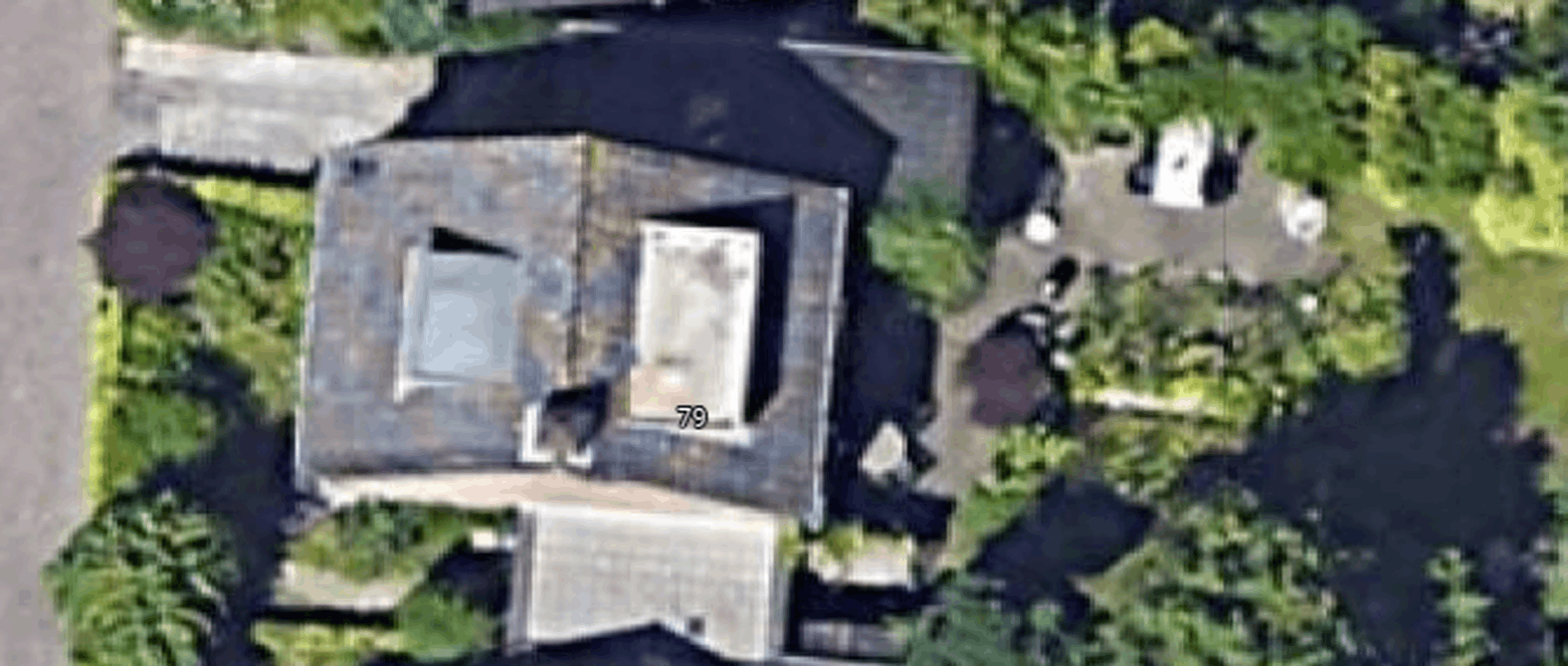

Dak
Afbeeldingslocatie: https://tweakers.net/i/eXJUmF_oXPX5UCa45c9IJC6tDOw=/full-fit-in/4000x4000/filters:no_upscale():fill(white):strip_exif()/f/image/sYggvQwdisj2eurXlaz5rE0z.png?f=user_large

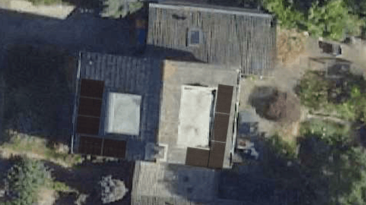

Legplan offerte #1

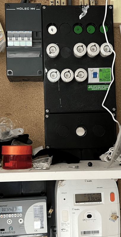

Huidige meterkast (hoeveel groepen zijn dit, ik hoor verschillende antwoorden op deze simpele vraag)

Er lijkt ook nog ruimte te zijn voor meer dan 9 panelen, is er een schouw geweest? Of verwachten ze teveel schaduw van de dakappellen?

Je zult waarschijnlijk je groepenkast moeten vernieuwen.
Je zit hier met een vrij antieke 3-fase aansluiting waar je niet zoveel "bij" kan klussen, daar heb je een ander type behuizing of kastjes eromheen nodig. Dat wordt een rommeltje.

Er is inderdaad een schouw geweest en daar is vanuit het huidig verbruik uitgegaan + wat groei in de toekomst. Met als argument dat er later nog bijgelegd kan worden mocht dat nodig zijn.
Hoeveel groepen is de huidige kast volgens jullie, want de ene aanbieder denkt 7 en de andere denkt 11… ik zou zeggen dat er 8 groepen zijn maar ik weet het ook niet.

hoeveel groepen?
durf het niet te zeggen met allen een foto, ik tel er 8, maar dan zijn er misschien nog 3 extra.
daar voor moet die kast open geschroefd worden en gekeken wat er in elkaar is geknutseld. :?

Kook je soms al elektrisch ?
Ik heb de indruk dat er naast de positie van de aardlekschakelaar een 3 fasen groep zit.
En nog net te zien op de foto tel ik 9 afgaande leidingen ?
Dus 9 groepen waarvan 1 een 3 fasen groep zou ik denken.

@Jan2023 yes we koken inderdaad elektrisch, die linkergroep is volgens mij bij het plaatsen van de keuken erbij gekomen. (Alles door de vorige bewoners gedaan)

AUijtdehaag schreef op donderdag 3 augustus 2023 @ 14:56:
Ik zou een 3-fase kast nemen (ook al zit je op 1-fase nu)
De meter (en dus de aansluiting) is al 3-fasen, symbooltje staat links midden op de meter.
Maar ja zeker vervangen die kast.

Wilke schreef op donderdag 3 augustus 2023 @ 16:21:
En ik denk dat die drie zekeringen naast de aardlekschakelaar een 3-fasen groep zijn .
Kookplaat?

Wat is de waarde van de zekeringen naast de aardlekschak.?

Volgens mij 25/500 wat erop staat Jan.

Panamera schreef op donderdag 3 augustus 2023 @ 17:34:
Als dat de hoofdzekeringen zijn , 3 x 25A , van je installatie vindt ik de layout van die zekeringkast wel heel apart.
Met die schroefpatronen kan je daar naar mijn weten ook nooit zelf bij , zit in een apart verzegeld kastje.

Die 3 zekeringen zullen niet je hoofdzekering zijn. Die zullen nog onder de meter zitten.
Zal voor een kookplaat, schuur of onderverdeler zijn. Of die nog in gebruik zijn is dan altijd de volgende vraag. Een keer eruit draaien en kijken of je iets mist :)
Dan tel ik 1x een 3-fase groep en 8x een 1-fase groep. Maar bij die Hagers kan een kookgroep wat lastig te spotten zijn dus 2 van die groepen vormen misschien nog een kookgroep.
Dat was ook mijn gedachte.
Wordt het leuk om te weten hoe groot de hoofdzekeringen zijn ?
3 x 35 Ampere ?
Als dat 3 fasen groepje al 3 X 25 A is .

Op het westdak zit nog een ventilatiepijpje van een afzuiging?
Wellicht kan je er dan 5 panelen in de breedte kwijt ipv 4
https://www.adr-dakwinkel...pan-antraciet-125-mm.html
Pan moet echter niet onder de rand van een paneel vallen, want dan past het niet lekker.
Afbeeldingslocatie: https://tweakers.net/i/0GIBKz_I6DwlZ7Y370pgZTrwd4s=/x800/filters:strip_icc():strip_exif()/f/image/BurlCBKhU0iqUaqLziypA9AH.jpg?f=fotoalbum_large

Jan2023 schreef op donderdag 3 augustus 2023 @ 18:09:
3 x 35 Ampere ?
Daar durf ik met oude installaties niet eens op in te zetten...
Maar goed, als het naar een onderverdeler gaat is 3x25A helemaal geen probleem. Of mja, qua selectiviteit dan, dat zou waarschijnlijk wel meer werk qua vervangen zijn :+
En mja, selectiviteit blijft lastig met onze kleine 25A aansluitingen...
