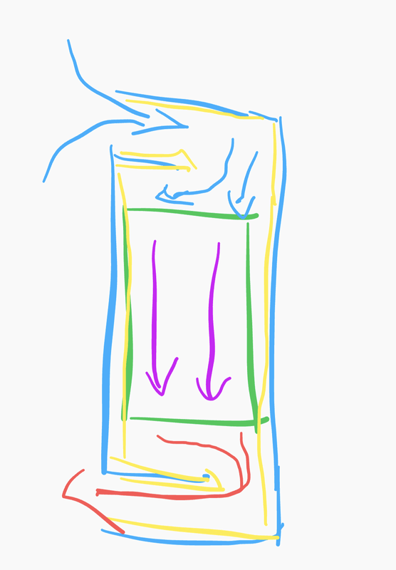

Als je het echt goed wil doen, dan bouw je een kist om de server heen;
Afbeeldingslocatie: https://tweakers.net/i/yLzakgF9qBZE7YOwzfM2QGsZ4ss=/x800/filters:strip_exif()/f/image/BxyS1mI5tFigTeCF89m1PQ2M.png?f=fotoalbum_large
Groen is de server, blauw is hout, geel is dempende isolatie, niet van die zwarte noppen, dat effect is beperkt, denk aan metisse of geperste schuimvlokken. Door de zigzag is er geen directe uittreding van het geluid mogelijk, en vergroot je het dempende oppervlak. Zonder dat het echt invloed heeft op de airflow.

_ferry_ schreef op donderdag 3 augustus 2023 @ 08:04:
Alleen Zou de warme uitlaat naar boven een stuk logischer zijn lijkt mij?🤭 of zie ik het verkeerd?🫣
Edit:boven aanzicht? Dacht even dat het een zijaanzicht was.

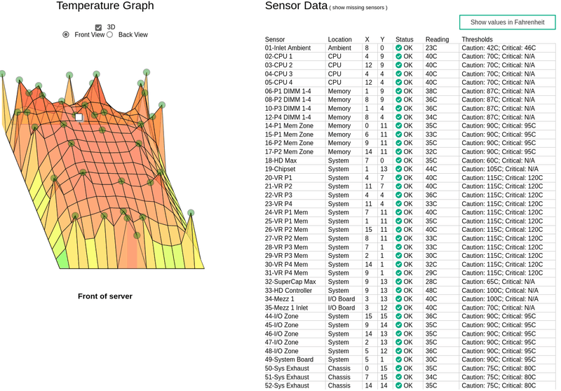

Ik heb het softwarematig aangepakt :) . Vrij specifiek met een BL660c gen8 was de enclosure echt onwerkbaar luid. Vanaf die erin stak en aan stond gingen de fans van de thermal zones waar betreffende blade in stak naar 66% (of hoger) wat echt superluid is om permanent in te zitten. Ik had oordoppen aan en een hoofdtelefoon met noise cancelling en nog was het onaangenaam luid.
Nu is er ergens online een internet een custom ILO4 firmware te vinden waarmee je controle kan hebben over de fans van een Proliant server. Wordt gebruikt voor DL380/360 en ML350's. MAar who the hell tries that on a blade?? :+ . Niemand dus. Ik gaf het ook niet zoveel kans dat het ook ging werken op een c7000 omdat volgens mij de OA modules de fans regelen en niet de blades/ILO van de blades. Maar wat nu als de "virtual fan" van een blade aangeeft niet veel nodig te hebben? Misschien werkt het dan toch wel?
Dus maar ILO4 2.73 geinstalleerd met die custom hack op de BL660c Gen8 en ...
... tromgeroffel ...
... nog tromgeroffel ...
Jawel hoor *O* de fans met de BL660c Gen8 in de enclosure en aan draaien nu maar op 29%
ssh ilovanblade.example.org
fan p 0 min 10
fan p 0 min 30
En om te bewijzen dat het effectief iets doet, probeer deze ff:
fan p min 244
fan p max 255
en dan rap terug eerste code block want de fans gaan meteen richting 90%!! 8)7 |:( |:( 8)7
Uiteraard moet ik nu wat de temperatuur van de blades in de gaten houden, zeker als ik ze ga pushen. Ook moet ik eens testen of het met ILO4 2.77 werkt maar ik zie niet meteen een reden waarom niet.
Nog op de to-do lijst is uitzoeken hoe het nu met meerdere "gehackte" blades werkt. Gaat hij toch optellen o.i.d?
Om nog ff terug te komen op mijn oorspronkelijke plan, de PUR heeft wonderen gedaan in de deurstijlen. Ook nog een extra tochtband rond de deur doet nog wat extra en een mat onder de deur. Enige wat ik nog effectief zou kunnen doen is de deur verzwaren.
Dat samen met de "firmware hack" maakt dat als je naast de deur gaat staan aan de buitenkant van de man-cave dat je wel hoort dat de c7000 aan staat, maar dat is het dan ook. Zelfs naast de deur is het niet storend terwijl je het ervoor zelfs in de living (2 deuren tussen c7000 en living) nog kon horen als de fans hoger gingen)
Problem solved :)
EDIT:
Problem not entirely solved: na een reboot lijkt het erop dat de settings van de fans "vergeten" wordt. Je moet dus opnieuw de ILO wijsmaken dat de max PWM 30 is en min 10. Maar dat kan wel opgelost worden door een user aan te maken die alleen dit kan plus een SSH-keypair maken en in de ilo > security > secure shell key die key toe te voegen. Dan kan je met SSH passwordless inloggen op die ILO en het commando direct mee geven. Ik zou dit dan bijv met cron doen na een boot.
EDIT 2: temperaturen met dynamic power savings modus zijn best OK. De blade is nu wel idle:
