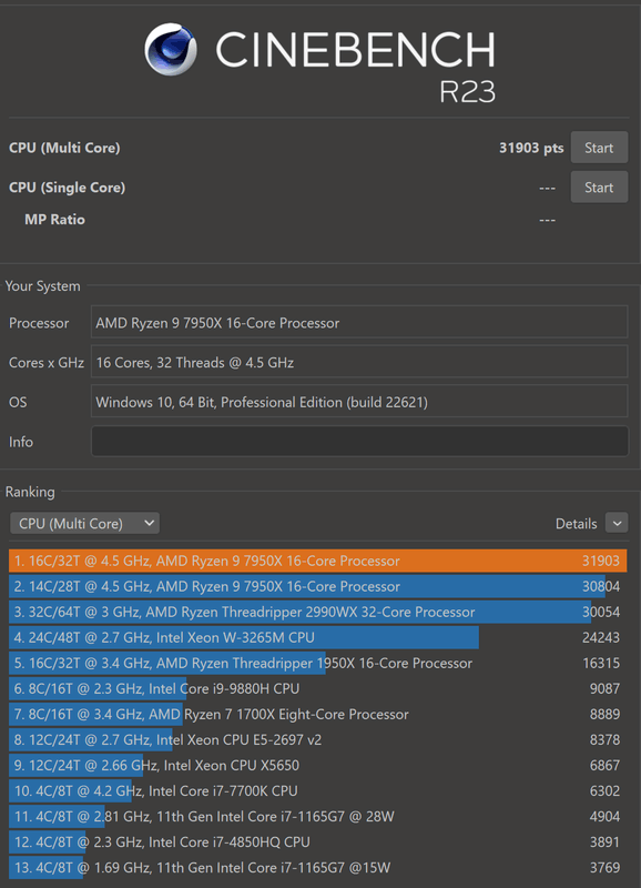

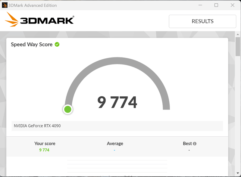

Best wel veel eigenlijk, maar resultaat is altijd hetzelfde: Windows werkt, best goed ook. Alleen loopt het soms vast zonder verdere logging aan de Windows of libvirt kant. Het heeft er de schijn van dat dit vooral gebeurd tijdens idle gebruik, maar heb het ook gezien onder load.

  • jb044
  • Laatst online: 24-11 19:09
Afbeeldingslocatie: https://tweakers.net/i/IqbO-rUK0N9_OQ1QheP-gNKgc_I=/800x/filters:strip_exif()/f/image/OHjRR2EQgSsVexBMf9wzTgBJ.png?f=fotoalbum_large
Afbeeldingslocatie: https://tweakers.net/i/leXRCQ9XxvSYzjLEJDdAOJnKqcU=/x800/filters:strip_exif()/f/image/xv1MafeSrNOaRerjPafD8VH4.png?f=fotoalbum_large
Niet alles is ruk zeg maar :) Wat zeg ik, ooit begonnen met een vmware toen dat nog gratis was .... toen was je al blij als je muis bewoog :D

Dat was het dus ook niet. Mijn Windows is inmiddels aardit snappy en responsive maar de vastlopers na een paar uur idle time of soms korter bleven.
Uiteindelijk kwam ik via een omweg op veel threads over AMD epyc/ryzen power management en dan met name de lagere C-States. Voor zover ik het begrijp is vooral de neiging om de halve chiplets en de interconnect in een low power mode te zetten toch wel vaak funest: leidt tot vastlopers. Hey dat kwam me bekend voor!
Mijn Bios biedt daarvoor 3 settings "Global C1 States"of woorden van die strekking, die heb ik op Off gezet, dooronder hangt iets met D-C states dat standaard afhangt van de waarde van de eerste. En last but not least is er een Power setting, met een typicval en een low value en natuurlijk Asus kennende: Automatic. Ik ben gegaan voor typical.
Wonder boven wonder typ ik dit op een Windows 11 die de hele nacht heeft staan idlen en nog als een zonnetje draait :) Zo het dan toch? .... :+
PS zo langzamerhand best veel kennis en ervaring opgedaan op dit gebied, zou er behoefte zijn aan een dedicated draaitje hierover? Kan me voorstellen dat er meer interesse in is anders dan de unraid en proxmox forums afstruinen naar antwoorden.

Toch nog een follow-up, ik weet het is lang geleden. Maar wellicht heeft iemand er wat aan: uiteindelijk was ik er wel zat van dus de 4090 is weggegaan en Windows heeft een jaartje of wat stof mogen happen. Uiteindelijk is af en toe gamen toch wel leuk en ik wou graag ook wat met AI doen lokaal vooral om daar meer van te leren.
Dus onlangs een 5080 aangeschaft, het is wel weer een INNO3D geworden maar dat was meer vanwege de huidige leverbaarheid dan dat ik dat merk nog erg hoog heb zitten. Ja hij is een tikje langzamer dan een 4090, maar 1 hij past wel, de 4090 net niet dus dat werd toen een ducktape oplossing en nu dus mooi niet :) maar veel belangrijker 2 het is gewoon rete stabiel. Nog maar 1x een soort van probleem gehad maar dat was gewoon mijn passthrough usb device van mijn Logitech toetsenbord/muis combo, dus Windows was niet vastgelopen maar wel simpelweg onbenaderbaar. Dus nu na een week of wat vrijwel continue Windows aan te hebben gehad moet ik toch toegeven dat het waarschijnlijk iets met de hardware of firmware van de 4090 is geweest. Qemu/kvm is inmiddels natuurlijk ook niet meer dezelfde versie maar door de jaren heen heb ik wel geleerd dat als je suf zoekt online naar een probleem en weinig tot niets vind dat ook iets zegt: waarschijnlijk is er dan wat loos met jouw specifieke systeem dat je zelf niet gaat oplossen, of althans niet zonder hardware te vervangen. Dus dat :+
