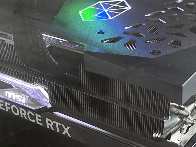

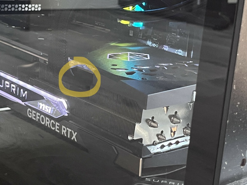

Beste medetweakers,
Ik heb mijn pc verhuisd naar een Lian Li O11 Dynamic case. Het is een prachtige behuizing maar blijkt een beetje krap te zijn voor mijn GPU.
Om het passend te maken moet de power cable in een flinke bocht/hoek gedwongen worden (zie foto's, de glazen plaat 'drukt' tegen de kabel)
Afbeeldingslocatie: https://tweakers.net/i/mqiqxhcHICBZt6WUbZMR46zafW4=/800x/filters:strip_icc():strip_exif()/f/image/aSzBJF6rTJgSOnV7lD7ktBXn.jpg?f=fotoalbum_large
Afbeeldingslocatie: https://tweakers.net/i/oCuUGLYQOl4b9nSKuWhO4oA1PAA=/800x/filters:strip_icc():strip_exif()/f/image/ZrfXCP6IWEFkIBNU6iT6d7PJ.jpg?f=fotoalbum_large
Ik heb hem even flink 'op de staart getrapt' en heel wat 3DMark benchmarks gedraaid.
Alles lijkt te werken maar kan zo'n kabel een dergelijke scherpe bocht maken voor een lange tijd?
Bij voorbaat dank voor de input!

De kabel kan het zeker hebben. Het is niet zo dat de electriciteit nu uit de bocht vliegt. Wat wel een probleem kan zijn is dat er een te grote spanning op de connector/printplaats ontstaat, waardoor er uiteindelijk een defect kan optreden.

Zijn hier oplossingen / adapters voor oid? Of is het 't beste dat ik de hele handel weer naar een andere case verhuis? 😅
Het betreft de geduchte '12VHPWR' kabel, vandaar dat ik wat zenuwachtig ben over het geheel.
