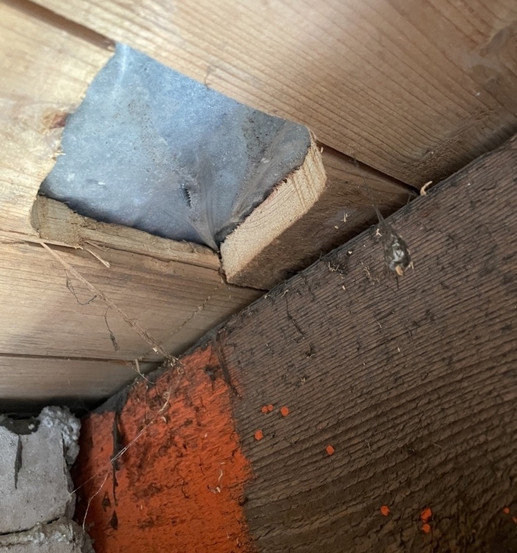

De dakbalken rusten op het binnenspouwblad. Ze zitten in de (oranje) menie voor de eerste halve meter, maar het is onduidelijk of de dakbalk contact maakt met het buitenblad van de spouw. Wel is het zo dat het binnenspouwblad niet aansluit tegen het dakbeschot. Sterker nog, ik kan dwars door de spouwmuurroosters kijken - de buitenlucht komt dus de kamer in via het plafond. De huidige isolatie heeft dus totaal geen effect, want de koude lucht komt via de spouwmuurrooster onder het dak door de kamers binnen.
Is het verstandig om al deze "kieren" te dichten, dus ervoor te zorgen dat de binnenkant van de muur luchtdicht wordt gemaakt. En indien ja, hoe/waarmee (bijvoorbeeld een multiplex plaat tegen de muur aan monteren en dan afkitten/afplakken met een luchtdichte tape)?
En hoe isoleer ik rondom de dakbalken? Pak ik ze in in een luchtdicht materiaal? Stop ik het helemaal vol met isolatiemateriaal, of houd ik juist een ruimte vrij rondom de dakbalken?

Verder zou ik de kieren zeker dichten. De balken liggen niet in de buitenmuur dus wat dat betreft is er geen kans op extreem vocht en houtrot. Daarbij is je spouw goed geventileerd aangezien je er nu ook naar buiten kan kijken.

De kieren waar je het over hebt zijn waarschijnlijk om het oude teer dak te ventileren aan de onderkant omdat je anders flauw viel van de geur tijdens een beetje warme dagen. die hebben dus geen functie meer.
als een pand een nieuw warm dak krijgt voegen we ze eigenlijk altijd gewoon dicht. uiteraard moet een spouw muur wel blijven ventileren, dus als ze een dubbele functie hebben zal je je binnenblad veder moeten optrekken
Ik vermoed niet dat er nog teer op het dak ligt, voor zover ik dat kan zien (er zijn her en der gaten gemaakt in het dakbeschot waardoor ik de onderkant van de isolatie (inclusief folie) kan zien.
Hoe zou je het optrekken van het binnenblad doen?
die gaten zitten er omdat daar van die ontluchtings padestoeltjes op hebben gestaan vroegah exact om de zelfde reden het ontluchten van de teerlucht.
dicht maken kan met veel dingen metselen, steenwol, of pur afhankleijk van brand risico's zou ik iets kiezen wat makkelijk is voor je. vaak is dat steenwol en dan een harde persing.

die gaten dichtmaken met steenwol idd of metselen als je dat zelf kan.
vooral heel belangrijk dat je folielaag van wand tot wand loopt en nergens een gat heeft. er mag echt geen vocht inkomen.

Wat betreft die druppel pur in de spouw, daar zou ik me niet zo druk om maken. Als de kieren zo groot zijn dan zou ik deze wel eerst opmetselen en dan de kieren afpurren. (ben ik zelf momenteel ook mee bezig).

Aan de schroefdraad te zien is dat een parker. Die worden gebruikt om de isolatie en onderlaag vast te schroeven aan het dak. Als er geen grind is gebruikt dan is een mechanische bevestiging vaak de volgende oplossing.
Maar je ziet hoe eigenlijk een gesloten dampremmer hoe dan ook wel wordt onderbroken door dit soort zaken. Los van menselijke fouten als een naad die niet goed wordt dicht getaped etc. Daarom zitten er nog meer risico's aan deze manier van isoleren, los dan abacus al aangeeft.

Terugkomend op de dakbalken. Ik heb met mijn inspectie camera inmiddels vast kunnen stellen dat alle dakbalken die ik in de kamer zie, alleen op het binnenblad rusten en 2cm uitsteken in de spouw. Er is dus geen contact met de buitenmuur.
