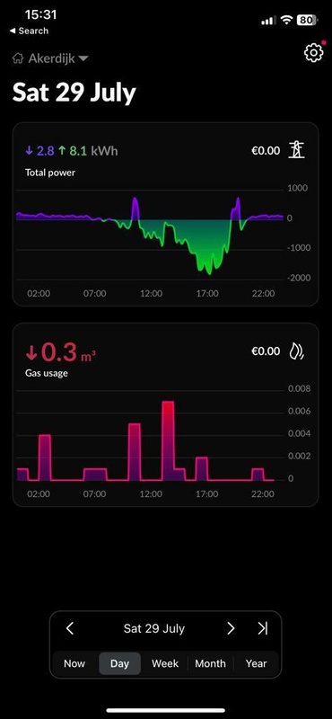

Ik draai al bijna een jaar een homewizard P1 meter met veel plezier. Heeft goed geholpen het eea in kaart te brengen en de transitie naar gasloos 🙂
Nu bij mijn schoonmoeder ook zo'n P1 geïnstalleerd om haar oude CV verbruik te monitoren, het bleek namelijk dat de 3wegklep in haar ketel regelmatig haperde en daardoor veel meer verbruikte dan nodig.

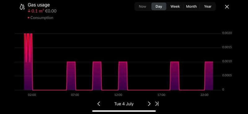

Nu zie ik in de grafieken een soort blokgolf met verbruik van < 0.01m3 en die kan ik niet lekker plaatsen. Het is te weinig voor warmwater, te weinig voor CV en ik heb op de ketel het interne sww-vat uitgezet. Ik dacht nog even aan een gaspit, maar je ziet het te regelmatig en ook diep in de nacht.
Tado die in de woonkamer hangt heeft al tijden geen warmtevraag meer maar toch zie je dit soort sluipverbruik. Zou dit dan duiden op een mini lek ergens?
Of andere suggesties waar dit van kan komen?🙂 Dank!

staat de CV in eco of comfort stand? Bij comfort stand houdt hij een X liter water op temperatuur zodat je snel warm water hebt. In eco stand duurt het bij mij echt minstens 30 seconden voor er warm water uit de kraan komt. Dit bij +-8m aan leidingen
  • Puc van S.
  • Laatst online: 13:41
Het kan idd een eco of comfortstand zijn, dat zou eventueel te checken zijn door compleet de CV ketel af te sluiten (stekker uit het stopcontact)
Om een eventueel gaslek te checken zou je de gaskraan in de meterkast kunnen dichtdraaien

Gaskraan bij de ketel een nacht dichtdraaien en dan kijken, dan weet je of het bij de ketel zit (lekkage of verbruik) of niet en dan zit het in de leiding.
Bij mijn dochter is enkele jaren geleden de gasmeter vervangen door een slimme en de monteur doet dan altijd een druktest op de huis leiding en daaruit bleek dat er teveel gas ontsnapte en dus mocht er geen gas worden gebruikt totdat het probleem opgelost was. Bleek uiteindelijk dat er een gipsplaat schroef in het plafond door de meerlagenbuis was gedraaid, deze buis liep naar de keuken en is uiteindelijk afgekoppeld en toen een 5 aderige kabel erdoor getrokken en een inductieplaat geïnstalleerd ipv gaskookplaat

Maar dank voor de tips! Ik heb de ketel al een jaar geleden (ivm gasprijzen) wat teruggeschroefd en uit comfort stand gehaald. 0.3m3/dag voor dat vaatje zou ik ook nog steeds behoorlijk zuinig vinden maar dat terzijde.

0,3m³ gebruik ik momenteel gemiddeld dagelijks. Daan douchen er 2 personen (met wtw op de doucheafvoer, Intergas HR 28/24) en koken we op gas.
Dus ik hoop dat je dat niet nodig hebt om een beetje water in de ketel op temperatuur te houden ;)

300Liter gas voor een vaatje warm houden vind ik erg veel
Dat zijn 2 douchebeurten ;)
Je grafiek laat eens per +/-3 uur 1 liter verbruik zien. Volgens mij is dit z'n blok omdat de gasmeter veel minder frequent een update bericht stuurt als er geen wijziging is.
Je zou de totaal waarde eens moeten uitlezen of deze ook in stapjes van 1 liter of omhoog gaat in die periode.
