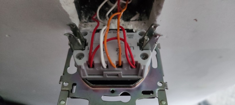

Ik heb nu deze schakeling. Dit is een dubbele schakelaar

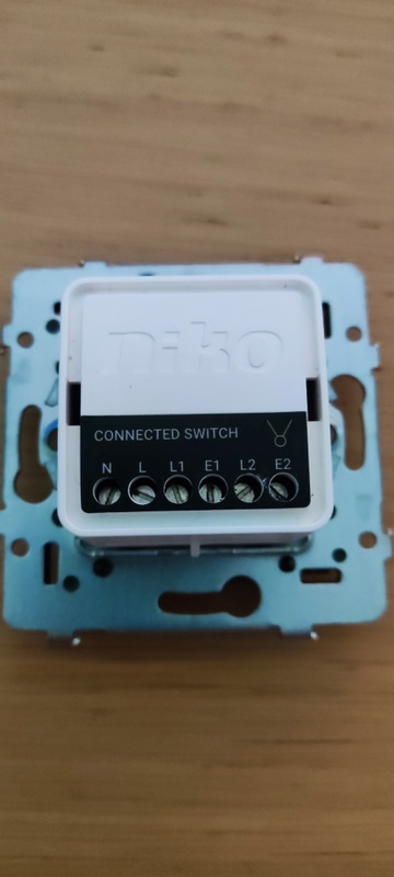

Ik wil deze gaan vervangen door deze
Afbeeldingslocatie: https://tweakers.net/i/LklVo58qqpf6mgRZU71PwRNldMc=/x800/filters:strip_icc():strip_exif()/f/image/D5FXJ3shXwp27UFEvQsToqQR.jpg?f=fotoalbum_large
Hoe leg ik de bedrading ?

Wat schakel je hiermee ?
Waarschijnlijk iets met een lage spanning.
De Niko connected switch heeft 230 Volt nodig.
Dit.gaat dus niet werken.

Een ledstrip en de andere 2 ledspots...

Maar niet het 230V deel mag ik hopen?

Ik heb dus blijkbaar het verkeerde gekocht. Retour dan maar ...

Mijn traditionele schakeling...
Kan ik dan bv met een sonoff mini wel mijn schakelaars gaan bedienen ? Indien niet, waarmee wel ?

"traditionele schakeling" zegt niet zo veel... Wat schakel je nu precies? 12V? 230V?
Laatste hopen mensen dus niet gezien de draadkleuren en vooral de draaddikte...

Ik weet het niet want ben geen electricien. Aangezien het door een electricien is gedaan, 6 jaar geleden, en mijn huis er nog steeds staat, lijkt het me volgens de regels zijn gedaan. Dus 12v ...

Wat ik op de foto zie, doet me vermoeden dat dit geen traditionele installatie is waarbij de 230 V direct door de handschakelaar wordt bediend.
Ik denk dat de handschakelaar een laagspanningsuitvoering is, verbonden met een programmeerbare relaiskast ("schakelmodule") die uiteindelijk de lamp van 230 V voorziet. Wil je iets schakelen, dan zul je iets moeten doen met de relaiskast.
Zonder te weten hoe je installatie precies in elkaar zit, wordt het een raadspelletje (ook voor een elektricien).

Tja, als je dat niet verder kunt uitzoeken kunnen we je denk ik ook niet helpen hoe dit "smart" te maken. Want standaard lijkt dit inderdaad niet.
