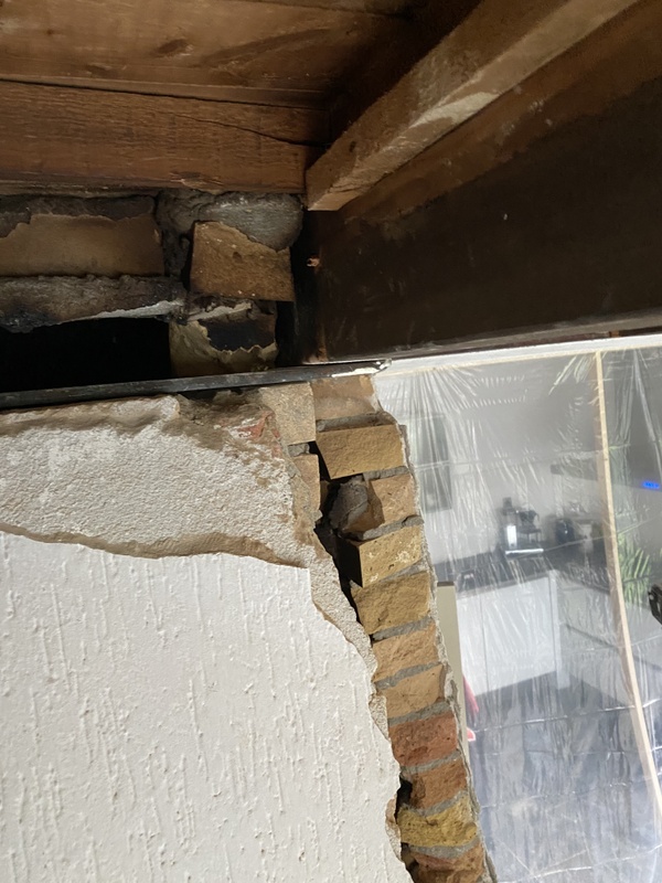

@Maranzano Je huis lijkt erg op ons huis wat we een paar jaar terug hebben gekocht. Wij konden toen ook niet met 100% zekerheid zeggen of de schoorsteen vertand was in de muur dus hebben we op de benedenverdieping er een stalen beugel onder geslagen en vastgemaakt in het plafond voor de zekerheid. Dus eerst de buitenkant van de haard eraf gesloopt, beugel in de voeg geslagen en vastgemaakt in het plafond. Daarna de onderkant van het rookkanaal weggehaald.

@Omisys heb je daar toevallig een foto van?
  • Omisys
  • Laatst online: 15-10 16:37
Afbeeldingslocatie: https://tweakers.net/i/7wc_op2hcV95o7DN4Mb3BkBCh_M=/x800/filters:strip_icc():strip_exif()/f/image/KqdnVTYxWZI6ZLOgqfvxw4Qw.jpg?f=fotoalbum_large
Afbeeldingslocatie: https://tweakers.net/i/sScM4aZios9v5FImtz88kthNNMA=/x800/filters:strip_icc():strip_exif()/f/image/mjeRv8x47GiYGwuaskodDOxO.jpg?f=fotoalbum_large
Afbeeldingslocatie: https://tweakers.net/i/ZJkre_IKwd2LPnn5YKdvXsp3Z-0=/x800/filters:strip_icc():strip_exif()/f/image/SNV3coeKzBJUrjXG3mPl2E62.jpg?f=fotoalbum_large
