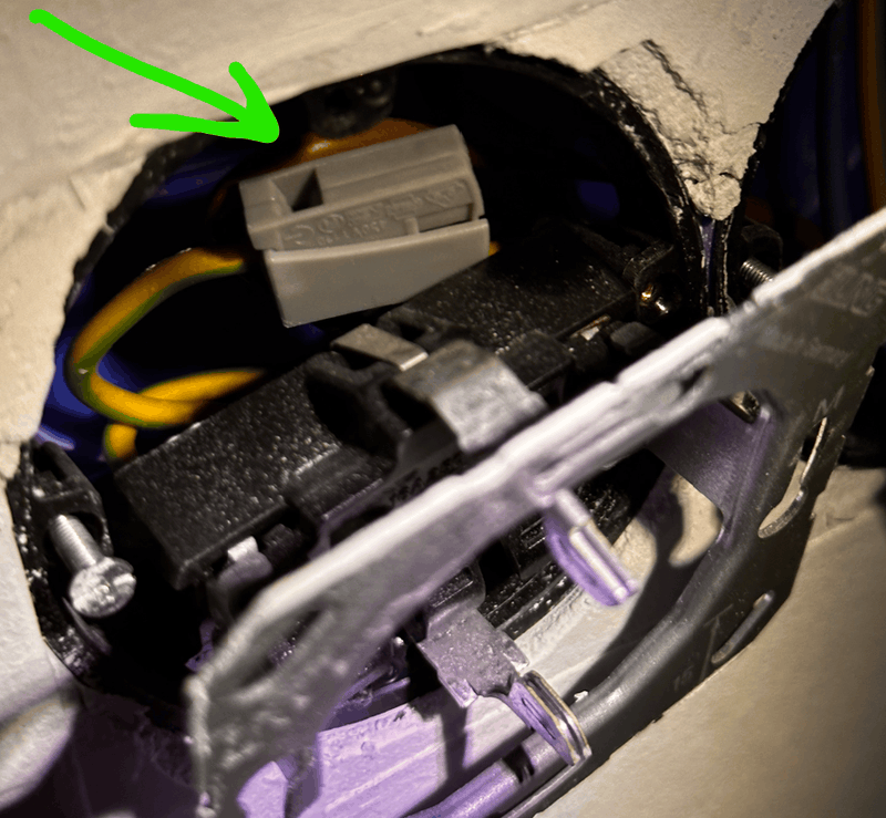

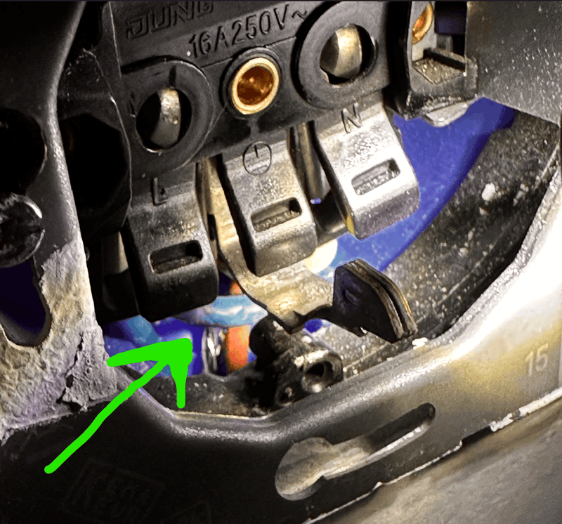

Allemaal bedankt voor de snelle reacties, ik denk dat ik het terug hebben kunnen traceren naar een wandcontactdoos achter de bank, hier lijkt van onder de grondkabel naar de schuur binnen te komen en waarvan de aardlitze gewoon niet aangesloten lijkt te zijn, of in ieder geval niet goed. Vanaf het stopcontact gaat er een aardedraad met enkele lasklem naar niets. Ik heb alleen echt helaas 0 speling :( in de bekabeling om dit goed te bekijken....

Ik begin zo eigenlijk ook te denken dat dit ook het probleem was van de installateur en bij zichzelf dacht van zo dat stoppen we dan zo maar gewoon weg.
Ik ben er in ieder geval behoorlijk boos over.
Overigens begrijp ik niet helemaal goed waarom dan toch 210v tussen fase en aarding gemeten werd. Ondanks dat deze dus helemaal niet lijkt aangesloten te zijn. Overigens met het meten net kwam ik ook een keer uit op 180v (fase/aarde) met dus 50v tussen nul en aarde...!!

Als de aarde niet aangesloten is zal ie gaan zweven zodra er een apparaat is die de aarde gebruikt. Alles zal dan werken, maar je zult rare spanningen meten. Ik acht de kans dan ook groot dat je aarde inderdaad niet goed binnenkomt/is aangesloten.

booyar schreef op dinsdag 1 augustus 2023 @ 21:49:
Misschien is de grond rondom de woning verzakt en is het losgekomen.
Het hoort natuurlijk sowieso niet.
Dat krijg je als je met een hoogohmig meetinstrument zoals een multimeter gaat meten aan een 230V installatie, je meet een capacitieve spanning.
Pak een duspol en druk de knoppen in om de inwendige impedantie van je duspol te verlagen en je meet gewoon 0V.
Of het wordt inderdaad veroorzaakt door een aangesloten toestel zoals @redwing hierboven noemt, dat kan ook. Maar zelfs als de draad aan beide kanten daadwerkelijk nergens mee verbonden is kun je dit soort dingen meten.
