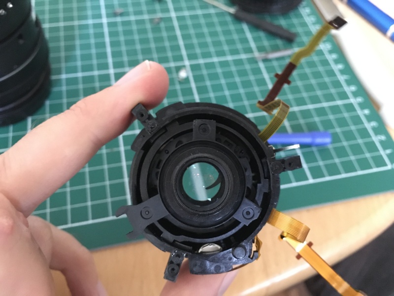

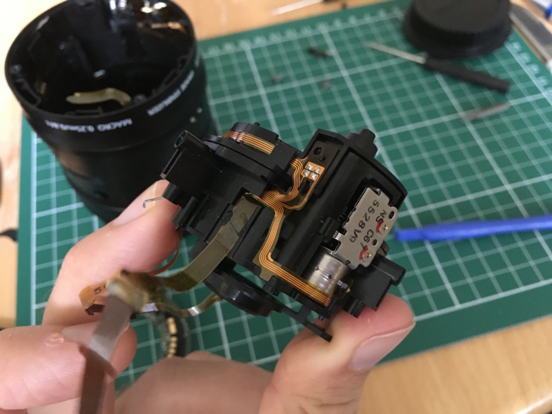

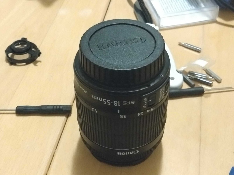

Ik was er niet aan toegekomen eerder een reactie te plaatsen, maar ik heb een poging gedaan.
Bij hetmeest kapotte objectief ging het uit elkaar halen vrij soepel dus ik ging zover als lukte. Wel sloopte ik een flatcable in het objectief (naar de autofocusmotor). De diafragmabladen blijken ook allemaal los te kunnen (daarvan zaten er een paar scheef en er ontbrak er één). De voorste lens kreeg ik echter met geen mogelijkheid verwijderd uit de behuizing (wel een stuk bewegelijker).
Een van de andere lenzen uit elkaar halen ging minder soepel (af en toe meer kracht nodig of nauwkeurige positionering om los te kunnen halen), maar lukte wel zonder een interne kabel te breken. Ik kreeg het niet voor elkaar om de autofocusmotor los te schroeven en ook hier kon ik de voorste lens wel bewegen, maar niet loshalen.
Het lukte mij niet om een onderdeel te identificeren dat scheef zou hebben gezeten of niet goed uitgelijnd, dus ik probeerde maar het een en ander. Zoals vaak kostte in elkaar zetten meer tijd. Na een paar pogingen met verschillende lensonderdelen uitwisselen, heb ik echter nog geen tevreden resultaat behaald. Door het breken van de ene flatcable en het niet kunnen losschroeven van de andere autofocusmotor, is er echter wel nog één van de lenzen die ik niet heb kunnen uitwisselen. Heeft iemand nog tips om succesvoller twee lenzen samen te voegen tot één goede?
Hieronder nog enkele foto's:

Meerdere diafragmabladen zaten dus scheef bij de meest kapotte lens:
Afbeeldingslocatie: https://tweakers.net/i/FrgmAi2mad-O4r9Bv3BB-iA108s=/800x/filters:strip_icc():strip_exif()/f/image/pacqNDcghthH0fWHH5wgre9V.jpg?f=fotoalbum_large
Zo zag het eruit voor ik de tweede lens ook uit elkaar durfde te halen:
Afbeeldingslocatie: https://tweakers.net/i/Q31Pa1F7pekE4_C4vMDga4EknPs=/800x/filters:strip_icc():strip_exif()/f/image/YIVFauE67CL480t3nHNfzSEC.jpg?f=fotoalbum_large
De autofocusmotor die niet los wilde:
Afbeeldingslocatie: https://tweakers.net/i/oQGBaqwk0qFZ5yBbOw9AnD2OO-U=/800x/filters:strip_icc():strip_exif()/f/image/yVvgD3p6LYoGr4ZgBIA2xkFO.jpg?f=fotoalbum_large
