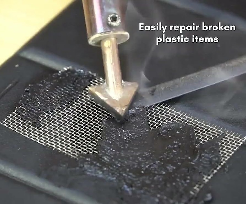

Als je echt echt wil fixen zou je zoiets als dit kunnen doen maar dat ziet er voor geen meter uit en gaat stinken als je het probeert.
Afbeeldingslocatie: https://tweakers.net/i/kdmFeiKAoPIjN_8ZxbsgeaDoQ3M=/800x/filters:strip_icc():strip_exif()/f/image/sqHtn4YWFXxiOR893ofjy2ZG.jpg?f=fotoalbum_large
Dit is hoe ze ook bumpers fixen of met zigzag draadstaal.
Tiewraps gaat sowieso bewegen en doen gaat nooit de steun geven die je voorheen had
