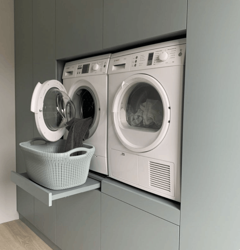

Zit al een poos te overwegen om een wasmachinekast te maken op de overloop van de zolder.
Wel een schuin dak dus de cirkelzaag zal er hier en daar in moeten :+
Afbeeldingslocatie: https://tweakers.net/i/kxpZXnQe-UFtZjK7nDxSm4Va5MM=/x800/filters:strip_exif()/f/image/j8JM6swSrsbVVA9a2Pb8zB8U.png?f=fotoalbum_large
Hoe dan ook, ik kan me zo voorstellen dat het best wel een (letterlijk) klankkast wordt, en pik ook links en rechts die opmerkingen op internet op.
Is het echt zoveel erger dan gewoon op de grond zetten? Gaat de boek resoneren en rammelen als de centrifugeerstand begint?

Ik heb de wasmachinekast die op jouw foto staat. Die staat bij mij op een beton/tegelvloer. De kast is zeer solide en vormt geen klankkast. Het deel waar de machines in staat is dubbel versterkt met dik multiplex en ik heb voor de zekerheid een rubber mat onder de machines gelegd.

Als je ‘.nl’ achter de wasmachinekast zet kun je de prijzen zien 😅. Maar zelf maken moet ook kunnen. Met name het blok onder de machines is extra sterk, de rest van de kast is vergelijkbaar met een standaard keukenkast.

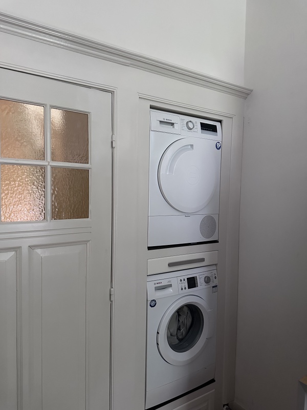

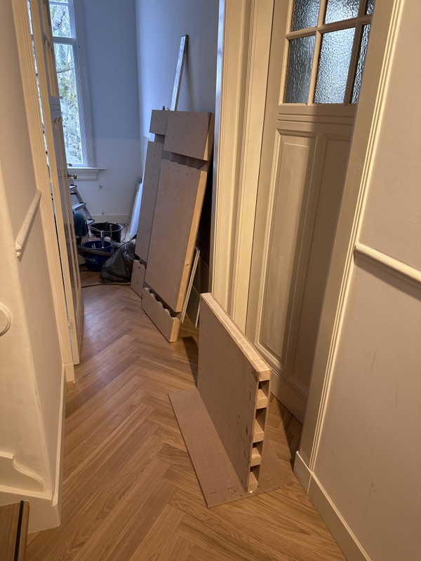

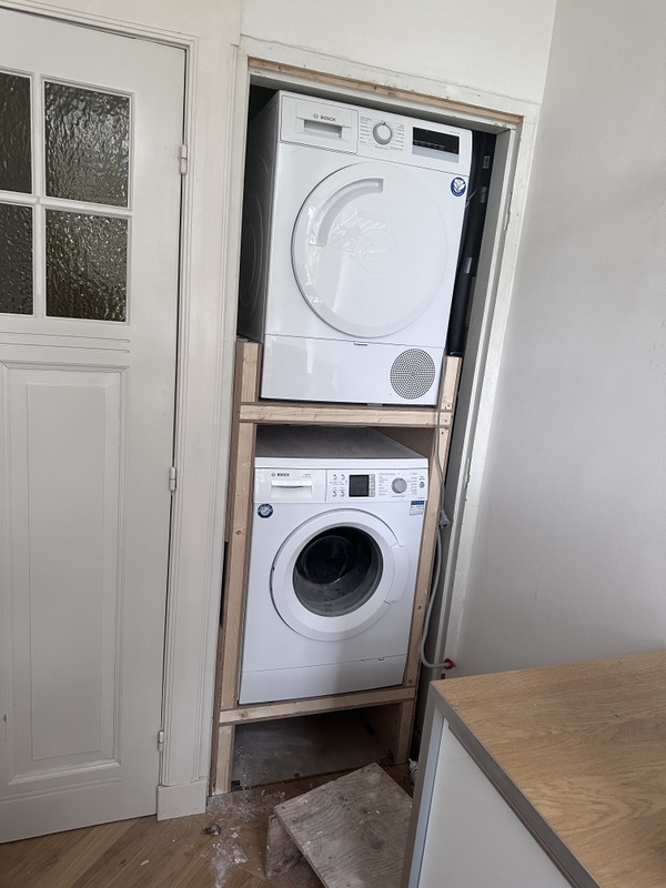

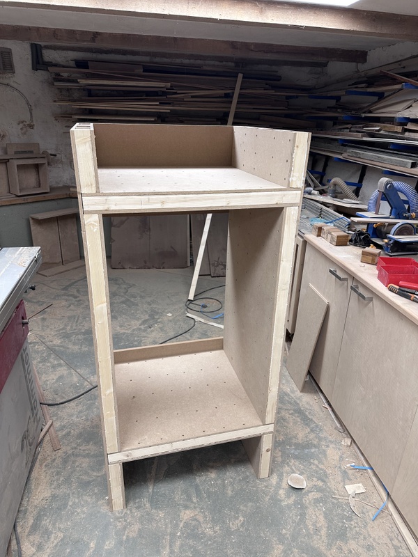

Ik ben ook bezig met een kast hiervoor. Bij mij is het een torentje die in de deuropening van een inbouwkast moest komen.
De dragers zijn gemaakt op basis van “torsionbox”. Latten (44x44) met aan de onder- en bovenkant een plaat mdf. Alles volledig verlijmd en geschroefd, zodat een hele sterke plank ontstaat.
Het frame heb ik ook zo gemaakt en dat schuift in elkaar. Misschien een beetje overkill, maar ik vond het wel leuk om het zo te maken:
Afbeeldingslocatie: https://tweakers.net/i/E3hMtrjlQlnEaY8AYyhsqhWAJ5w=/x800/filters:strip_icc():strip_exif()/f/image/tpuVry6VTYjJRuhy0b6nf0Wz.jpg?f=fotoalbum_large
Afbeeldingslocatie: https://tweakers.net/i/GU92Zx6kgSyn6fA62-xUIHa6c1A=/x800/filters:strip_icc():strip_exif()/f/image/njiPEzSY03vg15JDSQjJkBvj.jpg?f=fotoalbum_large
Afbeeldingslocatie: https://tweakers.net/i/gMYTKou8Mk0Zg19L7mhGNeZLcPI=/x800/filters:strip_icc():strip_exif()/f/image/R2InUaeIzBH44mf8CEuy99Un.jpg?f=fotoalbum_large
Afbeeldingslocatie: https://tweakers.net/i/HnqC7VzJPM9fo9u2rRg9mGTvsGI=/x800/filters:strip_icc():strip_exif()/f/image/B1qfrHZ9sloQV7KyFlOJGCoe.jpg?f=fotoalbum_large
Bijna klaar. Nog afkitten en aflakken.
