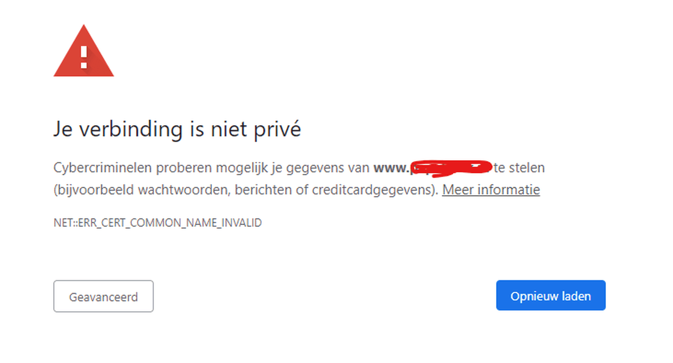

Hoi,
Ik heb een VPS bij TransIP (Debian) en daar draait één Ghost Blog op met een SSL certificaat van Let's Encrypt. Nu wil ik een tweede blog gaan toevoegen. De installatie ervan is gelukt maar ik heb ruzie met Let's Encrypt. Ik heb port 80 dichtstaan en alleen 443 open.
Blog 1 is bereikbaar via https://domeinnaam1.nl
Blog 2 is bereikbaar via https://domeinnaam2.nl
Echter, beiden zijn ze NIET bereikbaar via www. Dus:
Blog 1 is NIET bereikbaar via https://www.domeinnaam1.nl
Blog 2 is NIET bereikbaar via https://www.domeinnaam2.nl
Voor beide domeinnamen heb ik een CNAME record aangemaakt met WWW verwijzing naar @
en @ verwijst weer naar de VPS zelf.
Ik vermoed dat dit in de NGINX configuratie zit. Voor beide domeinnamen heb ik 2 conf files in sites-available.
domeinnaam1.nl-ssl.conf:
24
25
26
server {
    listen 443 ssl http2;
    listen [::]:443 ssl http2;
    server_name domeinnaam1.nl;
    root /var/www/domeinnaam1/system/nginx-root; # Used for acme.sh SSL verification (https://acme.sh)
    ssl_certificate /etc/letsencrypt/domeinnaam1.nl/fullchain.cer;
    ssl_certificate_key /etc/letsencrypt/domeinnaam1.nl/domeinnaam1.nl.key;
    include /etc/nginx/snippets/ssl-params.conf;
    location / {
        proxy_set_header X-Forwarded-For $proxy_add_x_forwarded_for;
        proxy_set_header X-Forwarded-Proto $scheme;
        proxy_set_header X-Real-IP $remote_addr;
        proxy_set_header Host $http_host;
        proxy_pass http://127.0.0.1:2368;
    location ~ /.well-known {
        allow all;
    client_max_body_size 1g;
www.domeinnaam1.nl-ssl.conf
24
25
26
27
28
server {
    server_name www.domeinnaam1.nl;
    return 301 https://domeinnaam1.nl$request_uri;
#    ssl_certificate /etc/letsencrypt/www.domeinnaam1.nl/fullchain.cer;
#    ssl_certificate_key /etc/letsencrypt/www.domeinnaam1.nl/www.domeinnaam1.nl.key;
#    include /etc/nginx/snippets/ssl-params.conf;
#    location / {
#        proxy_set_header X-Forwarded-For $proxy_add_x_forwarded_for;
#        proxy_set_header X-Forwarded-Proto $scheme;
#        proxy_set_header X-Real-IP $remote_addr;
#        proxy_set_header Host $http_host;
#        proxy_pass http://127.0.0.1:2368;
        allow all;
Als ik nu navigeer naar https://domeinnaam1.nl dan gaat het goed echter als ik navigeer naar https://www.domeinnaam1.nl dan krijg ik dit:
Afbeeldingslocatie: https://tweakers.net/i/JTku41Aefcwc8DGyqKUDzvIBpGA=/full-fit-in/4000x4000/filters:no_upscale():fill(white):strip_exif()/f/image/fuIJbhBKRQatDYbccjQYk0pz.png?f=user_large
Doe ik dit zo wel goed? Obvisouly niet want dan zou het werken, maar waar gaat het mis?

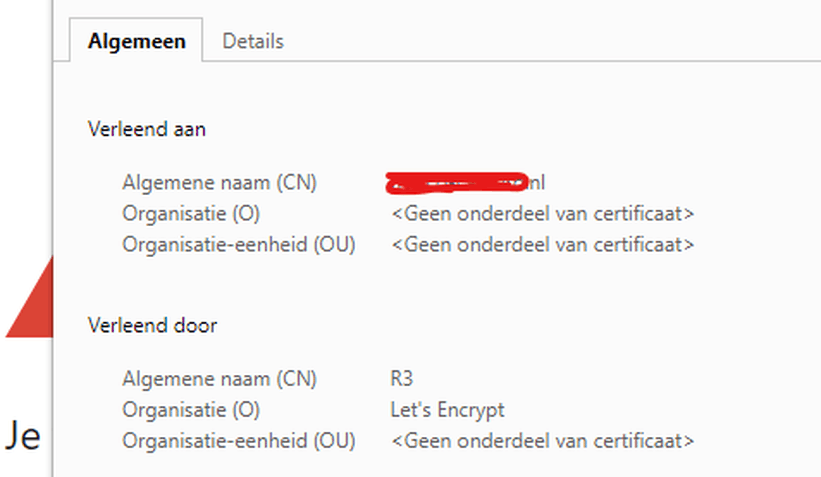

  • rnark
Als het goed is kan je wel zien welk certificaat geserveerd wordt, is dat het certificaat dat je verwacht? En heeft dit certificaat zowel domein.nl als www.domein.nl? En welke IP adressen krijg je terug wanneer je de domeinnamen pingt?
  • ironheart
  • Registratie: September 2022
  • Laatst online: 10-10 16:55
Hoi Mark,
Als ik navigeer naar https://www.domeinnaam1.nl dan krijg ik die foutmelding in de pagina die je ziet in mijn vorige post. Echter, als ik nu op het slotje klik dan zie ik daar dit staan en op het rode stuk staat:
domeinnam2.nl
Dit lijkt dus niet goed te gaan..
Afbeeldingslocatie: https://tweakers.net/i/QxZC-8rSU-dj-tSveD3m9t5j5Jk=/full-fit-in/4000x4000/filters:no_upscale():fill(white):strip_exif()/f/image/7Bg8uMuDsrwKIuMm4RZXlUYx.png?f=user_large
Nee het is niet het certificaat wat ik verwacht inderdaad. Hij toont alleen domeinnaam1.nl dus zonder de www. Pingt beide ( of ja, alle 4 ) naar hetzelfde adres.
[ Voor 30% gewijzigd door ironheart op 31-07-2023 17:12 ]

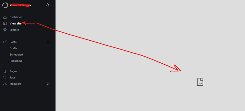

Hoi,
Alles lijkt nu perfect te werken gelukkig. Dank voor jullie hulp. Er is alleen één ding wat niet werkt nu, geen ramp maar kan niet vinden waar dit in zou moeten zitten.
Alleen als ik op de LINK View Site klik krijg ik een page not found.
Afbeeldingslocatie: https://tweakers.net/i/AHQQ9bgQDkKnZ0_bm1OvhX57MB4=/800x/filters:strip_exif()/f/image/MSQM78agDYyliPMRAvQRyt0D.png?f=fotoalbum_large
  • Hero of Time
  • Laatst online: 19:02
Hero of Time
Moderator LNX
There is only one Legend
Dat is makkelijk te achterhalen: F12, tabje Network en de webserver logs. Zie je wat er aangeroepen wordt en waar de 404 vandaan komt.
Commandline FTW
