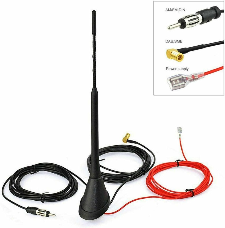

https://www.amazon.nl/dp/B08H7X66H5?ref=ppx_pop_mob_ap_share
Auto antenne dakadapter SMA, Riloer DAB-antenne autoantenne SMB-adapter versterker DIN FM AM/DAB + combi-radio
Afbeeldingslocatie: https://tweakers.net/i/IxeZ7oVCCbnLE21rYXdqr_Trrik=/x800/filters:strip_icc():strip_exif()/f/image/VKfeowFPuYVjUIOIGlXNXksi.jpg?f=fotoalbum_large
