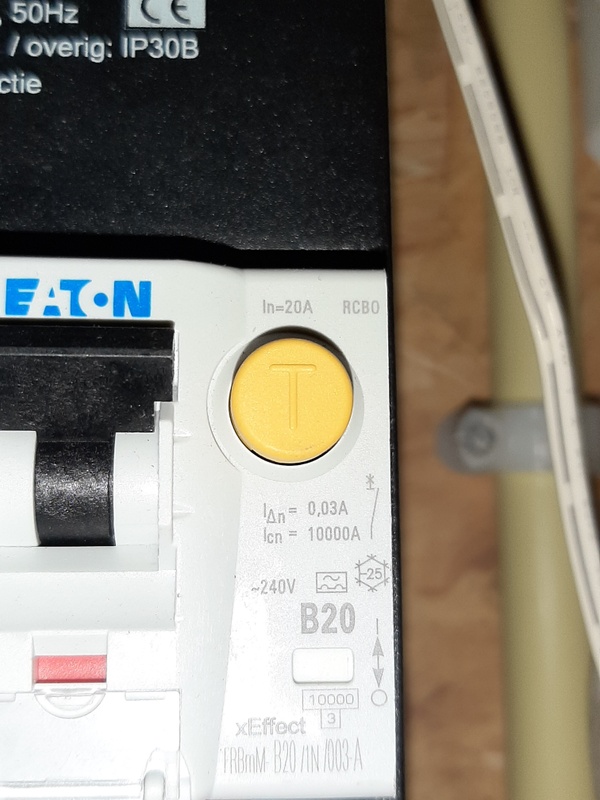

  • boekh802
  • Registratie: Juli 2023
  • Laatst online: 29-08-2023
Dank voor alle tips en adviezen. Dit geeft meer inizcht en hierdoor begin ik situatie beter te begrijpen. Hieronder antwoorden op wedervragen:
-In bijlage een foto van meterkast. Hier staat 20A. Denk dat ik een 20A aarlekautomaat heb.
-De schouw is telefonisch en line geweest. In deze schouw zijn foto's van oorspronkelijke bedrading getoond die van de oorspronkelijke panelen liepen (en nog gebruikt worden). Ook foto's van meterkast zijn verzonden.
-Afstand meterkast tot omvormer is 15 tot 20 meter.
-ZW opgesteld.
-Dakhoek is ca 46 graden
-inderdaad ook een lagere prijs voor omvormer gekregen. Gaat niet om grote bedragen. Gaat mij vooral om het begrijpen van dit verhaal en een goed advies krijgen. Info die ik hier lees is dat die niet volledig is/beter had moeten/kunnen zijn.
Afbeeldingslocatie: https://tweakers.net/i/Y9Gf2yqSOLvmJgj6zEXOIrNRSpU=/x800/filters:strip_icc():strip_exif()/f/image/2ZZJXn2esvXFDkPvcyaRSmOL.jpg?f=fotoalbum_large
[ Voor 23% gewijzigd door boekh802 op 02-08-2023 08:15 ]
  • Navi
Het is aan de veilige kant, 3600W op 3x2,5, (16A) vind het opzich niet verkeerd. Is hetzelfde als je stopcontacten in huis.
Dat er dan wel een 20A ALS in zit is wel vreemd, maar het mag.
Hij had het natuurlijk wel vooraf aan moeten geven.
