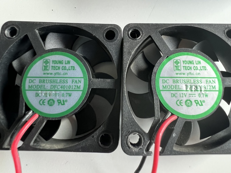

Ik heb enkele HDD backplanes met 40mm fans erin die aan vervanging toe zijn. Het betreft standaard 40x40x10 fans op 12V.

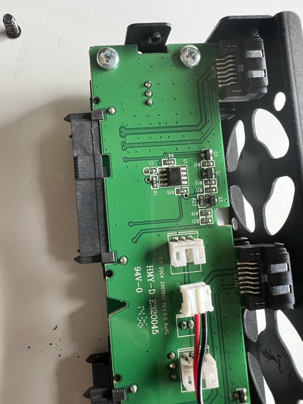

Alleen hebben deze fans geen "standaard" fan connector, iets dat deze fabrikant van deze backplanes ondertussen ook ingezien heeft een tegenwoordig zit er zowel een 2-pin en 3-pin aansluiting op 😀
Mijn versie heeft echter een 3-pin connector met een lipje in het midden en ook maar 2 draden aangesloten. Kan ook niet meteen vinden welke benaming deze connector heeft.
Dit lijken mijn opties te zijn:
- Dezelfde of andere fans vinden met dezelfde connector aan. Ik vind wel dezelfde fans maar deze zijn dan steeds voorzien van een 2-pin connector.
- een verloopje van dit soort connector naar standaard 2-pin. Moet ik wel eerst weten hoe die connector heet.
- Crimp set kopen, beetje overkill voor 4 fans.
- Het plastic van de male connector op de PCB bovenaan wegknippen en er een standaard 2-pin fan op inpluggen.
- Kabels afknippen en er zelfs een andere fan aanzetten.
Is er iemand die weet hoe deze connector op internet te vinden is en wat lijkt jullie de beste optie voor iemand zonder soldeer-skills?
Bijkomende vraag:
- Maakt de Wattage veel uit als ik andere 12V fans koop? De originele zijn 0.7 W. Wat is het gevolg als ik een fan met hoger of lager Wattage gebruik zoals bv. deze?
Hierbij een paar foto's:

Dat zijn wel degelijk standaard connectors, het lijken mij JST connectors namelijk. 3 pins. Buiten consumenten pc's waar dupont de klok slaat is dat vrij gewoon.

Meest makkelijkste is de draad afknippen en deze aan de nieuwe fans zetten.

Solderen kun je leren, sticker loshalen draden de-solderen. Vervolgens soldeer je deze weer terug op de nieuwe fans. Maar wat is er mis met de huidige fans? Die kun je ook schoonmaken en smeren met naaimachineolie oid :).

De fans beginnen te "whinen". Nooit bij stilgestaan dat je die kan smeren, ging ervan uit dat het een gesloten systeem was... heb natuurlijk nog veel meer fans in huis (meeste van papst en die doen het al 10 jaar 24/7 zonder stuk te gaan 8)7).
Heb je toevallig een aanbeveling voor een merk van smeerolie? Ik heb wel olie voor scheermachine in huis dat in de buurt lijkt te komen. Alternatief vind ik deze.

@WhiteDog De olie die je daar hebt is gewoon een dunne minerale olie. Dat is ook wat je moet hebben dus dat is prima! Je hebt echt maar een paar drupjes nodig.
Zelf haal ik het witte ringetje (zit een sleuf in) eraf met een kleine platte schroevendraaier (voorzichtig het kan kapot), let op hij schiet weg! Dan kun je de as een beetje schoonmaken etc. Beetje olie eraan en de boel weer terug monteren. Mits je er op tijd bij bent geweest, dan doet hij het weer voor een lange tijd. Als je te lang hebt gewacht, dan is de boel ingesleten en zal hij snel weer lawaai maken. Je kunt het altijd proberen, succes! :*)

Doorsmeren is onzin. Zo'n ding is origineel natuurlijk doorgesmeerd, zodra de olie er uit is, en ze geluid gaan maken, is het gewoon kapot.

Ondertussen de fans proberen smeren en ik moet zeggen, de "whine" is wel verdwenen (kan natuurlijk snel terugkomen). Je hoort echter wel dat ze niet meer optimaal draaien dus laat ik deze toch maar vervangen.
Blijft wel de vraag in hoeverre een fan met andere Wattage kwaad kan? Vermoed dat lager alleszins geen kwaad kan?
