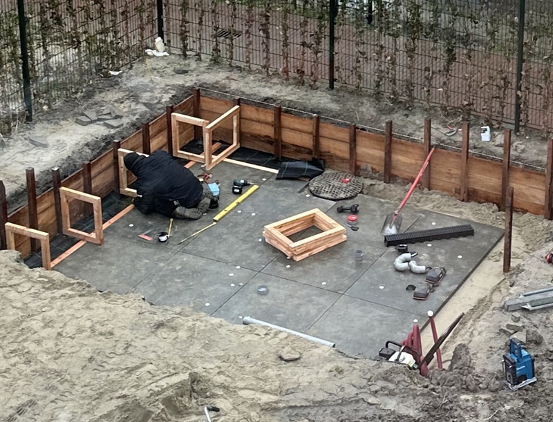

Hallo allen,
Wij hebben begin dit jaar in onze tuin een zitkuil aan laten leggen, met daaronder een 3000L regenwatertank met het idee om het hemelwater dat in de zitkuil stroomt, die regentank inloopt, waar we dmv een pomp de tuin mee kunnen bewateren (zie foto 1).

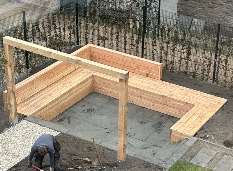

Nu is er alleen niet goed nagedacht mbt de bodem vd zitkuil (boven de regentank) goed waterkerend te maken (zie foto 2) aan de randen van de zitkuil ligt alleen wat worteldoek op het zandbed, gevolg, bij maanden regen loopt het hemelwater van de tegels het zandbed om de tank in, ipv direct de goot (niet op foto) die aan de tank gekoppeld is.
Nu wil ik dus de randen vd zitkuil waterkerend maken zodat het water gedwongen de goot van de tank inloopt ipv het zandbed om de tank.
Hebben jullie tips hoe ik dit het beste kan doen? Bijv beton storten aan de rand van de zitkuil, met afschot naar de goot?

Vijverfolie er in leggen.
  • Zwartoog
  • Laatst online: 21:38
Waar komt het meeste water vandaan? Als het vanuit je tuin komt, hoef je misschien niet heel je bankje weer af te breken om vijferfolie oid over de rand aan te leggen.
Ander idee is om een regengoot om de kuil heen te leggen?

Je tank van 3m3 raakt dus niet gevuld? Het is ook niet echt veel m2 wat er op aangesloten (iets van 12 - 16 m2?) is.
Waar zit die goot precies? Ik zie een stukje los aquadrain liggen maar meer ook niet. En hoe is het afschot van de tegels? Geef eens een schets met hoe het nu zit. Met een goed afschot zou er gewoon regenwater in de goot moeten komen.
