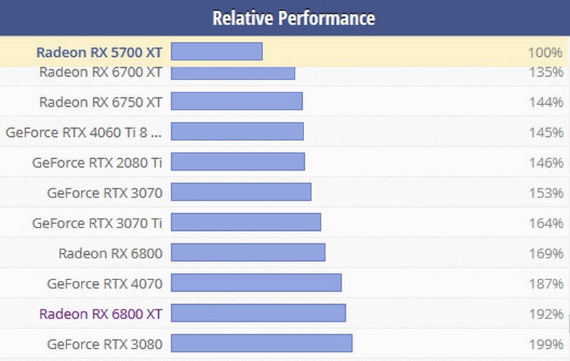

Je kan bij TechPowerUp in de GPU database kijken:
Afbeeldingslocatie: https://tweakers.net/i/UKrxhyTZRB5qDliU2I_kM1fmPU0=/full-fit-in/4920x3264/filters:max_bytes(3145728):no_upscale():strip_icc():fill(white):strip_exif()/f/image/TVcnppKMnu8JBizJwsXwet7M.jpg?f=user_large
https://www.techpowerup.c...s/radeon-rx-5700-xt.c3339
Bij Tom's Hardware wordt het ook op een grafiek voorgesteld:
Afbeeldingslocatie: https://tweakers.net/i/IubSDfG2fgE59k7DR-CctUEkZmo=/800x/filters:strip_icc():strip_exif()/f/image/MkidtaCbJGtPn0DKjZK07dAO.jpg?f=fotoalbum_large
https://www.tomshardware.com/reviews/gpu-hierarchy,4388.html
Een 6700 XT halen voor 1/3 meer performance is niet de moeite waard. Je kan voor bijna verdubbeling gaan met een 6800 XT.
