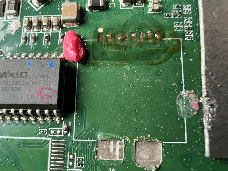

Mijn Unifi AP-IW-HD is eergisteren gestopt met werken. Bij het van de muur af halen starte hij nog even op, maar hield het daarna op. Het blijkt dat de RJ45 van de pcb is gekomen. Ik denk door constante stress van de kabel op de poort. Is het mogelijk om het opnieuw te solderen? Ik zie in de contactpunten op de pcb geen metaal zitten en weet niet zo goed hoe ik het voor elkaar kan krijgen.
Afbeeldingslocatie: https://tweakers.net/i/Q4F8YyV5Z5f4NnL0211y4KB8RXs=/800x/filters:strip_exif()/f/image/W8P2yY0hOj7jrOc5hfmkbc46.png?f=fotoalbum_large
Afbeeldingslocatie: https://tweakers.net/i/qSpkzTpFvfDA01YXaEm8Tp4KaCQ=/x800/filters:strip_icc():strip_exif()/f/image/w7uR67xoBJ3YbVrCShGH8W0x.jpg?f=fotoalbum_large
Afbeeldingslocatie: https://tweakers.net/i/O7FWIw8DyyuA8fyUwqEvA4bTMNY=/800x/filters:strip_exif()/f/image/qdXb3S1hmUX1Ior77miXx5v8.png?f=fotoalbum_large

48k was toen meer dan genoeg.
Die is goed gesloopt. Alle eilandjes zijn weg. Ik zie ook hele gaten uit de print gebroken. Beschouw het maar als overleden.
Je moet van goede huize komen wil je dit nog kunnen en willen fixen.

Is een uitdagende reparatie inderdaad, je moet alle printsporen opnieuw opbouwen.
Het is te doen maar niet voor een beginner, of je voor het geld van het ding 'm kan laten repareren is een lastige.
Misschien kan je 'm alternatief voeden en 1 van de andere poorten gebruiken voor netwerk?
