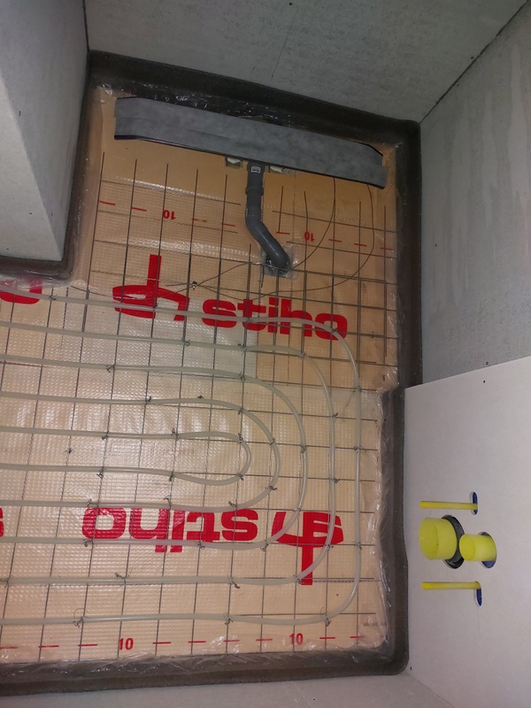

TS hier. Ik heb de aarding op beide vloerverwarmingsnetten aangebracht;
Afbeeldingslocatie: https://tweakers.net/i/3Lmu8EZbvs_DIJnhYbb--YEnfwU=/x800/filters:strip_icc():strip_exif()/f/image/LlhBz3xqfAiLlFAU4D8NY59l.jpg?f=fotoalbum_large
Metalstud en en douchegoot zijn ook geaard. Wat niet geaard is is het inbouwreservoir van het toilet. Die is van metaal, maar zit natuurlijk helemaal 'verborgen'. Ik zie ook geen aardmogelijkheid op dat ding. Lijkt me niet nodig dan?
  • Dubbeldanger
  • Laatst online: 11-08 13:25
MWDKing schreef op maandag 31 juli 2023 @ 22:34:
Nee is niet nodig want niet aanraakbaar.
Hoe zit het met je kranen? Deze wel verbonden? Waar zit je centraal aardpunt?
  • MWDKing
  • Laatst online: 14-08 11:38
Dubbeldanger schreef op dinsdag 1 augustus 2023 @ 08:37:
De kranen heb ik niet vereffend naar het Centraal Aardpunt. Die zijn overigens op kunststof leidingen aangesloten. Wat ik begreep hoeven die niet. Zojuist is het zandcement gestort en dan wordt het lastig de vereffening alsnog te regelen.
Het centraal aardpunt heb ik in een metalstud wand achter de douchegoot geplaatst.
