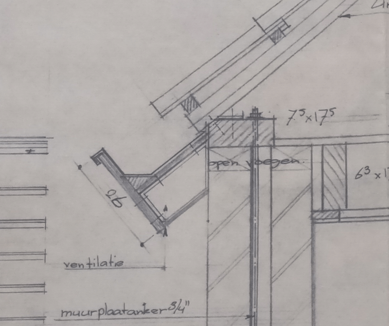

Onderstaand een foto van de bouwtekeningen uit het gemeentearchief. De woning is uit '72 en is niet volledig volgens tekening gebouwd. Er is geen aftimmering aan de onderzijde van de goot geplaatst en in plaats van een schampgoot is er een bakgoot geplaatst. Het principe blijft echter hetzelfde.
Afbeeldingslocatie: https://tweakers.net/i/1125AkND140ZU4QIFvUmOGfQP20=/800x/filters:strip_exif()/f/image/5NaLZso9ggJ9sUMRV2pxGC01.png?f=fotoalbum_large
De schuine plaatsing met de daardoor kleine ruimte tussen muur en onderkant boeideel maakt dat het lastig is om erbij te komen/druk schuin omhoog te zetten. Daarbij ben ik bang dat als ik teveel druk op 1 van de beugels zet, de schroeven van het boeideel zullen breken door de tegendruk van de andere beugels.
Ik hoop te voorkomen dat ik het hele boeideel en ook de goot moet verwijderen om hem weer vlak te krijgen. Wie heeft de gouden tip?

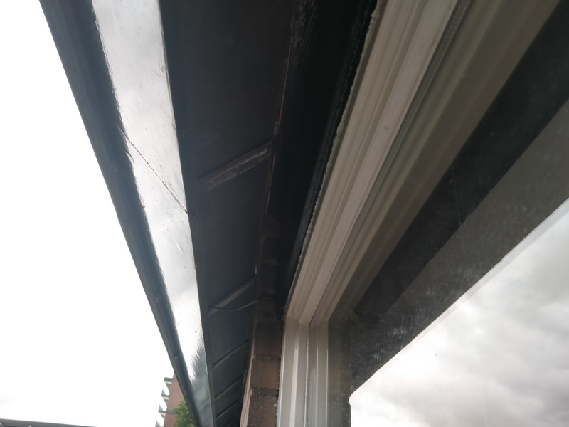

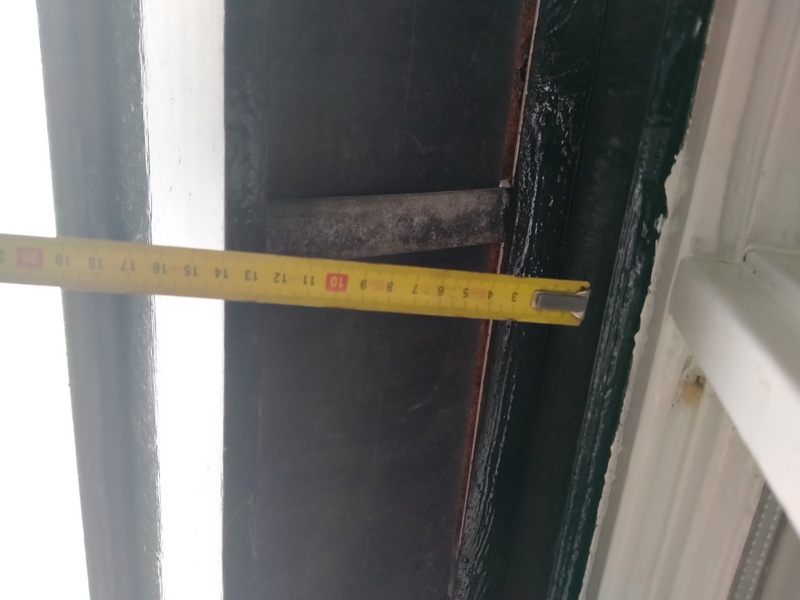

@JukeboxBill, @Daniel, @Part, Bij deze de foto's. De opbouw is echter praktisch gelijk aan de bouwtekening op enkele details na. Wat me vooral zorgen baarde was de ~8 cm ruimte tussen de muur en het boeideel. Bij het raam is dat ongeveer 12 cm maar het kozijn ligt iets verdiept.
Afbeeldingslocatie: https://tweakers.net/i/fNmNjiuGZbDKBNwl0VT5c_99Utg=/800x/filters:strip_icc():strip_exif()/f/image/KqmFm2XGu0MuOEDeowlM1KsV.jpg?f=fotoalbum_large
Afbeeldingslocatie: https://tweakers.net/i/tV5rA7wqMKoikxpJmGeLWB352tU=/800x/filters:strip_icc():strip_exif()/f/image/A3HfWPtw1vZcaDihbNjb9w6Z.jpg?f=fotoalbum_large
De ruimte tussen kozijn en boeideel
Afbeeldingslocatie: https://tweakers.net/i/QI8tAdGfkvftlvJTWl-52Ph6xeQ=/800x/filters:strip_icc():strip_exif()/f/image/PvLxtkmd4y2UBrL3JX3DNJp5.jpg?f=fotoalbum_large
Ik ga van de week de grote lijmklemmen eens proberen. Wordt vervolgd!
