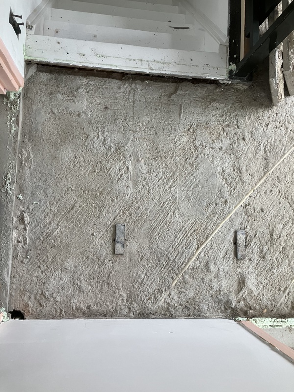

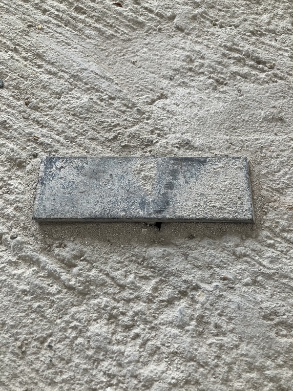

Ik ben benieuwd of iemand weet wat deze soort ankers zijn die bij het verwijderen van de tegels in de hal tevoorschijn kwamen. Je trekt ze zonder moeite uit de vloer en kunt ze ook weer terugstoppen. Ze verdwijnen zo te zien in een holle bouwsteen. Onder de hal zit de garage, maar daar zit een verlaagd plafond waardoor ik niet kan zien hoe het er aan de onderkant van de nehobo-vloer uitziet.
De tegelvloer in de hal is pas voor een kwart weg, maar tot nu toe zijn we twee van dit soort dingen tegengekomen, vlak bij de trap.

Ze zitten mooi naast elkaar en ze zien eruit als iets dat zelf is gefabriceerd. Kan er iets in de garage hebben gehangen aan het plafond? Als het in de garage is afgeflexed konden ze dit deel natuurlijk niet verwijderen door de tegels.

Ik sluit me aan bij @Sharky, dit is denk ik een overblijfsel.
Iemand heeft iets zwaars willen ophangen en gekozen voor deze optie.
Aan de witte verf te zien hebben ze bij het verven van het plafond er ook maar voor gekozen om deze ijzers mee te verven.
Lijkt me niet dat dit nog enige functie heeft.

Bedankt voor jullie reacties! Het bevestigt mijn gevoel dat ze geen functie voor de vloer zelf zullen hebben.
Overigens is de witte verf nog wel een raadsel, want het verlaagde plafond in de garage mag dan wit zijn, maar daarin zijn de ankers niet te zien. En als ik via de spotjes in het verlaagde garageplafond naar boven kijk dan zie ik alleen de onbewerkte oranje nehobo-vloer.
Ik zie overigens ook niet direct voor me hoe je iets aan die ankers kan bevestigen, maar desalniettemin lijkt het me tot nu toe wel de meest waarschijnlijke verklaring dat ze daarvoor bedoeld waren.

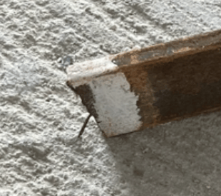

Lijkt het uiteinde afgebroken of is er "gewoon" geen aandacht aan de afwerking besteedt omdat je het toch niet ziet?
Afbeeldingslocatie: https://tweakers.net/i/JMMSrA9Xq9uCj1-UDtO-ucUK9mI=/full-fit-in/4000x4000/filters:no_upscale():fill(white):strip_exif()/f/image/xS84YvyQWwWEXTgNDdns68n5.png?f=user_large
Als het afgebroken is, maakt het dan nog deel uit van iets dat er wel of niet toe doet?

Het tweede anker ziet er net zo onbewerkt uit (bovenste op de foto):
