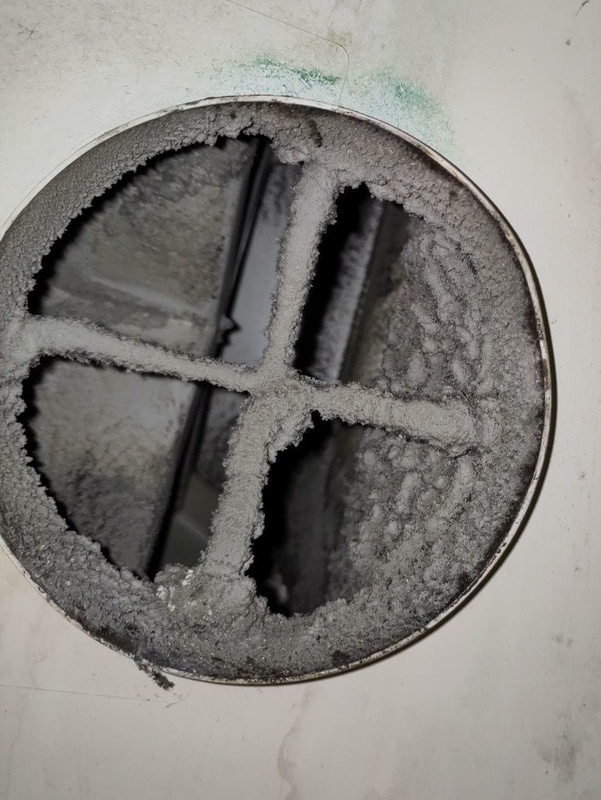

  • Aardedraadje
  • Laatst online: 20:38
Aardedraadje
Met kabelschoen
Ventilatiebox zou inderdaad liefst eens in het jaar, hoogstens 2 jaar gereinigd moeten worden ja. Al na een jaar zit er echt een hoop troep in die box. Bijgevoegd fotootje van de box die ik een aantal weken verwijderd heb thuis. Deze had ik vorig jaar zomer nog gereinigd:
Afbeeldingslocatie: https://tweakers.net/i/03fEWiETMpvp8pf_xDUG04Kp1fQ=/x800/filters:strip_icc():strip_exif()/f/image/duBeIoFQzktt3c5GcYLse0q5.jpg?f=fotoalbum_large
Ventilatiekanalen moet je eigenlijk ook iedere 4/5 jaar laten reinigen. Was hier sinds de bouw nog nooit gebeurd. De buizen zaten bijna verstopt.
Wees je er dus van bewust dat door het ingebouwd laten zitten van je box, je er nooit bij kunt voor onderhoud en het er dus minstens zo uitziet als op mijn foto, en hoogstwaarschijnlijk nog erger. Je kunt dan net zo goed de stekker uit je box trekken naar mijn mening. Niet lullig bedoeld, echt niet, maar ik probeer wel het belang van een goed bereikbare MV-Box duidelijk te maken. Mensen onderschatten het belang hiervan enorm.

De afvoer naar buiten zit dichter naar de voorkant toe. Het is een slakkenhuisventilator, dat zie je in de vorm ook terug. Dus de buizen links en onder op je foto zijn aanvoer (vanuit de box gezien) en bovenaan de afvoer naar buiten toe.
De buis links, heb je die zelf losgekoppeld of zat die al zo in de koof? En heb jij rechts, net als de buren, ook nog een ventiel zitten die deze ruimte afzuigt?
In principe is het niet zo gek om minder buizen te hebben dan ruimtes waarin je afzuigt. Ik heb 3 ruimtes waarin afgezorgen wordt, en maar één buis. Alle ruimtes komen bij ons thuis dus uiteindelijk samen in één staande buis die aan de MV-box zit.

Aardedraadje schreef op vrijdag 24 november 2023 @ 13:41:
Goed bezig 8)
Voor de buis links zat een gipswand en daarin een ventilatieventiel (op de foto al losgekoppeld dus). Die linkse buis zuigt dus die ruimte op de foto af (ons huis is gespiegeld tov de buren). Er zit rechts inderdaad ook een buis. Als ik het goed begrijp is het dus vrij simpel: onder, rechts en links zijn aanvoer en boven is afvoer?
De MV die er nu hangt is overigens een oude Stork met perilex. Ik heb nu dus een Itho Daalderop besteld met perilex. Is dat gewoon plug-and-play of is de kans aanwezig dat de perilex aansluiting niet klopt vanwege verschil in merk?
