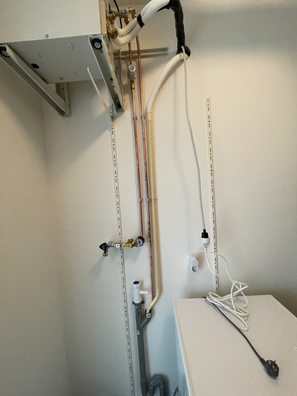

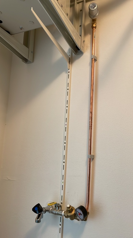

Nu zou ik graag jullie mening willen weten of deze voldoende is bevestigd en geen gevaar vormt :
De unit zit geschroefd aan een muur van gips/cellenbeton (massieve blokken, +- 10cm dik, niet hol) met 4x houtdraad bouten van 80mm in gips/cellenbetonpluggen.
De console waar deze op staat is geschikt voor 140kg en rust aan de onderzijde ook op rubberenschroeven tegen de muur.
Het gewicht van de unit is 40kg.
Zie hieronder de afbeeldingen, wat denken jullie, verder prima zo? of toch maar wat verstevigen?
Alvast erg bedankt voor jullie insteek! (p.s. hij hangt er inmiddels een klein weekje, en ik zie geen verandering aan de muur)

Elke plug moet ca. 10kg dragen, dat is niet bijzonder veel. De trekkracht van een 80mm bout in gipsbetonplug is individueel al >100kg. Ik denk dus dat het wel goed zit, mits de boorgaten op maat geboord zijn en alles zoals het hoort is gemonteerd.

ze zijn inderdaad netjes voorgeboord, en met een stofzuiger is het gruis eruitgehaald.
Zal wel goed zijn dus?

Ik zou me er niet zo'n zorgen over maken. Waar liggen zelf je twijfels?

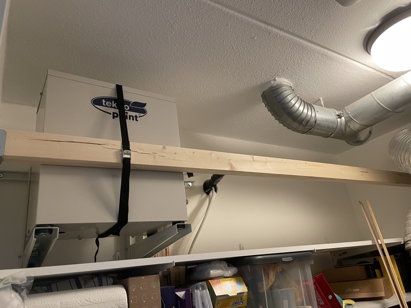

Dit lijkt inderdaad het geval, even samen met een handige Harrie wat versterking gemaakt voor de zekerheid, zo’n komt het vast en zeker goed, de unit leunt hier tegenaan.

Heb je nu niet veel meer last van resonanties? Het ding staat niet voor niets op rubberen dempers natuurlijk.

Haha nee, daar heb ik samen met de handige harrie een tochtband tussen gemaakt, hij leunt dus tegen rubber, ook de balk ligt in zijn metalenmuurbrackets met rubber, geen verschil dus.

Beetje laat, maar je negeert hier de momentkracht. Dat ding hangt van de muur af, dus er is ook een momentkracht. Stel dat het zwaartepunt 40 cm van de muur zit, dan is het moment M = F*d= 10*40*0,4 = 160 Nm. Verdeeld over 4 schroeven, 40 Nm per schroef (als het gewicht netjes verdeeld is).
Weer een gokje: als het draaipunt de onderkant van de beugel is, en de schroeven daar 40 cm boven zitten, wordt de trekkracht Ftrek op de schroeven M/d = 40 / 0,4 = 100 N = 10kg. 10 kg trek plus 10 kg schuif = 14kg schuin naar onderen.
Een Fisher Duopower plug kan volgens Fisher zelf 20 kg (10x50 plug) tot 30 kg (10x80 plug) dragen in cellenbeton.
Oftewel: het zou moeten kunnen, mits het gewicht genoeg verdeeld is, en mijn aannames een beetje kloppen, maar 't is lang niet zo ruim als jij benoemt.
Disclaimer: dit is gebaseerd op mijn middelbare school natuurkunde. Ik heb hier verder geen ervaring in.
Edit: ik zie dat Fisher twee klassen cellenbeton noemt, G2 en G4, waarbij G4 veel meer trekkracht aan kan. Ik weet niet wat in de Nederlandse woningbouw gebruikelijk is. Een 10x80 plug in G4 cellenbeton kan idd wel 110kg trek aan.

bedankt voor je uitleg (inclusief disclaimer :D ) Maakte mijzelf eerder zorgen dat het cellenbeton blok naar voren komt, die beugel zit muurvast.
Gelukkig zit de unit zelf geschroefd in de beugel, dus door de balk er tegen te maken kan het blok ook nooit naar voren komen daar de unit tegen de balk aanleunt.
Tot op heden geen veranderingen in scheur of andere zaken, enkel een heerlijk gekoeld appartement :)
