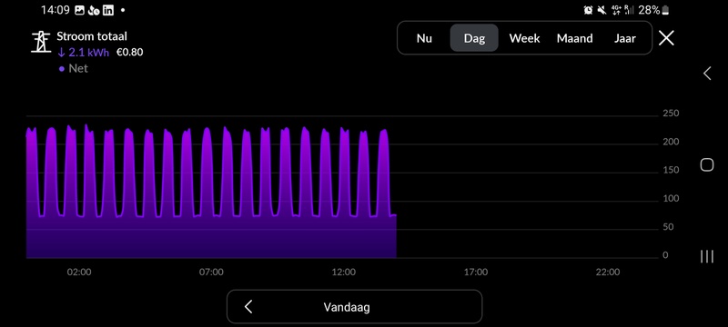

Mijn huishouden van twee volwassenen en twee kinderen verbruikt absurd veel stroom per jaar. Ongeveer 4700kwh per jaar. Dit vind ik erg veel. Dus ik heb een homewizard meter aangeschaft om per dag en week mijn stroomverbruik in de gaten te houden.
Hierop zien we dat ons sluipverbruik ongeveer 50% van ons totaal verbruik is. Dit is helemaal nu zichtbaar omdat we met vakantie zijn :p.
Mijn vraag aan jullie. Is dit hoog of is dit normaal verbruik? En kan iemand die pieken en dalen verklaren?
We hebben echt alle apparaten er uit getrokken behalve de keuken apparatuur en dus ook onze Amerikaanse koelkast van circa 15 jaar oud. Daarnaast hebben we de mechanische ventilatie ook aan laten staan. En de meterkast uiteraard met daar de router en hue en ikea tradfri box.

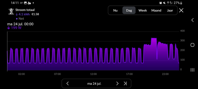

Hier zien jullie ons dagverbruik tijdens onze vaka tie. Deze is elke dag exact gelijk. In de avond gaat de verlichting aan en uit.

Ik verdenk je Amerikaanse koelkast van 15 jaar. Probeer deze eens los te trekken, dan weet je al voldoende.
Aan die boogjes te zien zou het best de koelkast uit het jaar kruik kunnen zijn idd. Rond etenstijd veel open en dicht ook, dus bijstoken.

We zijn met vakantie. Maar de verhoging is omdat ik een programma heb aan staan dst de lampen aan gaan avonds en uit rond bedtijd.

Je kan de koelkast vaak ook aan binnenkant uit zetten / op een "hogere" temperatuur zetten (meestal lagere stand).
als dat meteen gigantisch shceel in je sluipverbruik -> koelkast eruit.
Dan is het geen sluipverbruik en klopt je vraag niet. Dan kan het verbruik een stuk normaler zijn. Ongeveer 75 Watt dan? Dat is niet superslecht. Ik zit zelf op 30 maar heb alles achter aan /uit schakelaars zitten.
Dat is ook raar, want dan zou ik verwachten dat die "bergjes" die de hele dag voorkomen, er 's avonds bovenop staan, maar dat staan ze in eerste instantie niet? Of die koelkast heeft een tijdje vol vermogen getrokken, kan ook.
Ik zou hoe dan ook een test met die koelkast doen, dat is wat mij betreft ook de nummer 1 van veroorzakers.

75 Watt voor ventilator, modem en Ikea box is niet extreem veel. Die ventilator zal daarvan al meer dan de helft zijn.
En als de keukenapparatuur ook 15 jaar oud is en een verlicht display met klokje hebben, dan kan dat ook zomaar een paar watt per stuk verbruiken.
Misschien ook nog wat over het hoofd gezien, zoals de deurbel?

Kijkend naar de grafieken dan zien we gedurende de dag een basis belasting van ongeveer 75W met daar boven op de pieken van 150W. Tussen 19:00 en 22:00 is het verbruik van een beetje afwijkend, daar valt niet al te veel over te zeggen vreemde is wel dat de pieken en dalen dan weg zijn. Gebeurt dit elke dag? Na 22:00 keert het standaard patroon weer terug, met de pieken van 150W echter is de basis belasting nu +/-110W wat op ongeveer halftwaalf weer afneemt naar de 75W.
- Koelkast toevallig om en nabij 150W? Dit moet je op kunnen zoeken als je het type weet.
- Zijn de lampen die je aanzet ongeveer 35W? (110-75)
- Lampen staan aan van 19:00 tot 23:30?
Grootste verdachte is de koelkast, vraag is wat anders periodiek 150W kan vragen en nog aan staat.

Oude koelkast vreet stroom, simpel zat. Als je die er een uurtje uit trekt kun je een evt verschil wel herkennen in je huidige setup denk ik, en met de deur dicht trekken ze dat wel. Dus die zou ik zo testen.

Je zit al aan Hue en ik gok dus: overal LED, en hoewel je blijkbaar een buiten-huis-programma er op hebt, zou je kunnen overwegen dat te 'beperken'. Niet dat dat véél sluipverbruik is, maar alle beetjes helpen.

Vergeet al dat gedoe met meten maar, die pieken in je verbruik is voor 90% je koelkast.

Uit alle reacties maak ik inderdaad op dat het de koelkast is. Ik ga dat ook even testen met de groep uitzetten, maar lijkt mij inderdaad wel de hoofdreden. Het is er inderdaad een met ijsklonten en alle poespas, dus efficiëntie is niet de usp van dit ding.
Voor de rest is alles inderdaad led. De reden voor het avondprogramma was om potentiële inbrekers te laten denken dat we thuis zijn. Normaliter staat dat programma er niet op. Alleen tijdens de vakantie.
