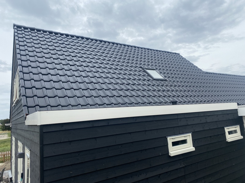

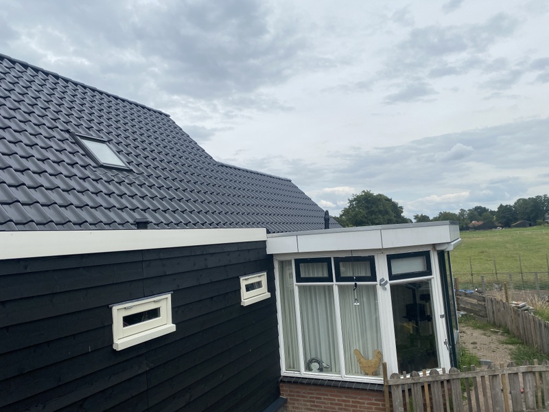

Ook wij (en hat dak) zijn na de verbouwing eindelijk klaar voor zonnepanelen.
1. Foto's
Luchtfoto's zijn er nog niet, het 'oude' huis staat nog overal.
Afbeeldingslocatie: https://tweakers.net/i/tId0YQ6WldZwuTUrncJk41n6D20=/800x/filters:strip_icc():strip_exif()/f/image/QQamZiRgjW8iJ6CWTYdCh3GP.jpg?f=fotoalbum_large
Afbeeldingslocatie: https://tweakers.net/i/VRifA6VrU2HLKACwQCM7iAyl0UE=/800x/filters:strip_icc():strip_exif()/f/image/nLnMK6v5ZXAJS8IzoOp2BuQl.jpg?f=fotoalbum_large
2. Beschikbare (dak)ruimte
De beschikbare ruimte is genoeg voor een paneel of 22, maar de offertes gaan uit van 12 en 14 panelen.
Dak is zuid-west. Qua beschibkare ruimte praat ik alleen over het 'hoge' gedeelte van het dak, het voorste stukje laat ik voor nu even wat het is.
3. Schaduw
Geen enkele schaduw
